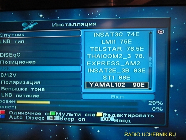

Заходим в меню аппарата и выбираем
"раздел установки"
Из общего списка спутников выбираем
необходимый
Откровенно
говоря, вовсе не обязательно выбирать именно тот спутник, который Вы
решили настраивать; тем более что в некоторых ресиверах он может и
отсутствовать... Можно взять любой и настроить его под необходимые
параметры.

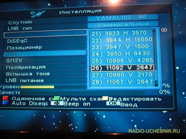

Далее: устанавливаем необходимые
параметры:
LNB тип устанавливается зависимо от
применяемого
конвертера (C или Ku). Для С ставим "стандарт" для Ku ставим
"универсальный"
*DiSEqs ставим сооветственно для данного
конвертера (при использовании многоконвертерной антенны). Если
конвертер используем один- тогда ставим "выкл"
Транспордер. Здесь немного подробнее: транспордер,
если выражаться простым языком, это частотный канал, несущий
информацию. В отличие от простого телевизионного сигнала он обладает
еще и дополнительными параметрами: частота сигнала, поляризация и
скорость потока информации. Эти данные, как правило, содержатся в
заводских установках ресивера, но иногда они все- же меняются.
Поэтому желательно перед настройкой всегда уточнять свежие
данные о транспордерах в интернете. Лучше всего на сайте lyngsat.com
Более
подробный пример для ресивера GI S1026 читаем наэтой
странице
Остальные параметры можно не трогать.
