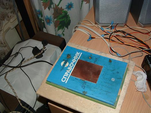

На стол кладем фанеру (10мм) потом книжку
не нужную или журнал из газетной бумаги, (помните, были такие) на
книжку плату фольгой вверх

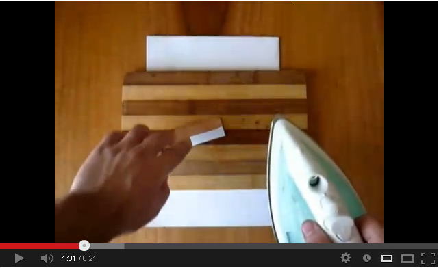

Из бинта или тонкой чистой тряпки делаем
тампон. На снимке справа видно.

Далее снимаем лист офисной бумаги и
кладем наконец подложку рисунком к фольге платы, Разлаживаем тампоном
из тряпки Подложка прилипнет к плате тут же (если температура была
достаточной, см. выше)

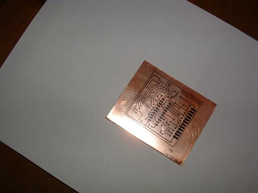

Хватаем за кончик подложки и легонько
отдираем ее от платы. Она практически отходит сама.
И вот он рисунок переведен
Смотрим, что все замечательно - радуемся
В первый раз я пищал от восторга.!!!
Шутька.
Повторил лично сам раз 20, и ни разу
ничего не отвалилось. 100% результат перевода. (ладно уговорили 99%)
Дорожки 0.2 у меня получились влет.
