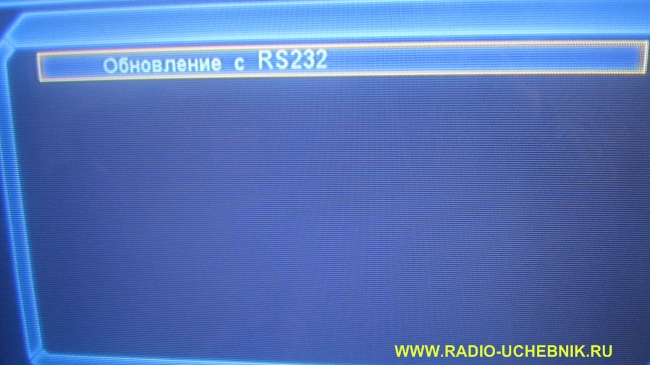

Заходим в меню ресивера и выбираем
"установки"---> "обновление"
откроется следующее подменю
Затем выбираем что мы будем обновлять
(программа, программа-код), и запускаем "старт"
