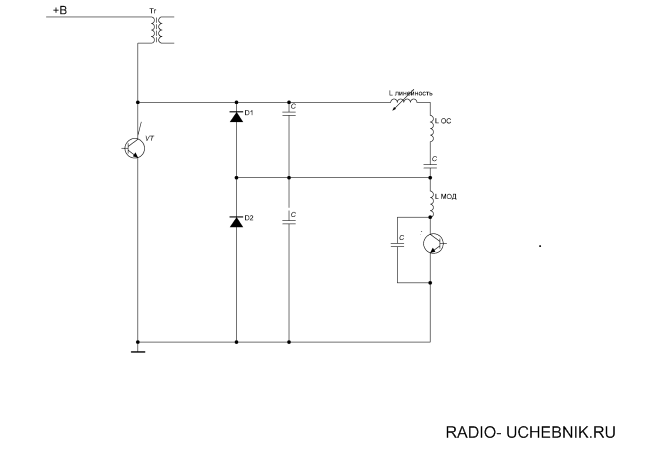

На схеме ниже представлено как выглядит выходной каскад строчной развертки с цепями коррекции

Регулировка линейности.
Последовательно с отклоняющимим катушками включена еще одна катушка- регулятор линейности (РЛС), выполненная на ферромагнитном сердечнике. Индуктивность этой катушки гораздо ниже, чем индуктивность катушек Отклоняющей Системы.
Рядом (или на самом корпусе) с катушкой РЛС располагается постоянный магнит, подмагничивающий магнитопровод. Сама включена она в такой полярности, что при первой половине прямом хода строчной развертки, магнитное поле, наводимое на магнитопроводе, компенсирует действие магнита, при второй половине прямого хода магнитные поля тока и магнита действуют согласно. Таким образом получается что при первой половине ПХ ток уменьшается, при второй половине ПХ- нет.
Вращая сердечник катушки можно подстраивать линейность (регулировать длину хода луча отностительно центра).

Обычно это компенсируют при помощи модуляции напряжения, прилагаемого к строчным катушкам, напряжением параболической формы кадровой частоты.
Но промодулировать, например, питание ТДКС-а нельзя, так как с него снимаются еще и другие напряжения (накал, кадровая, ускоряющее и т.д.), которые должны быть постоянны.
Проблему решили применением диодного модулятора.(см. картинку выше). Здесь вместо одного диода применены два и вместо одного конденсатора ОХ применяются так- же два, включенные последовательно. При этом нижний конденсатор имеет емкость раза в четыре выше верхнего.
Последовательно с Отклоняющими Катушками включается катушка модулятора. Таким образом мы получаем два контура, причем настроены они должны быть на одинаковую частоту- частоту обратного хода.
Так как  емкость нижнего конденсатора выше верхнего (примерно раза в четыре), то индуктивность катушки модулятора должна быть во столько- же раз ниже индуктивности катушек Отклоняющей Системы.
Конденсатор, включенный последовательно с катушкой модулятора должен иметь достаточно большую емкость чтобы не повлиять на длину хода. При работе он заряжается через модулирующую катушку до напряжения на нижнем диоде, причем напряжение на конденсаторах, подключенных к модулирующим диодам поделится обратно пропорционально их емкостям.
Получится что в нижнем плече модулятора будет постоянно присутствовать положительное напряжение (так как там емкость конденсаторов больше и они не будет успевать разряжаться при первой половине ПХ), и следовательно длина хода будет уменьшаться.
Если параллельно конденсатору модулятора установить ключ на транзисторе, то скорость разряда этого конденсатора можно регулировать. И если подать на базу этого транзистора сигнал с кадровой развертки, ( но в противофазе!!!) то мы как раз получим желаемый результат:
В тот момент, когда луч находится в центре, транзистор приоткрыт и длина хода ПХ максимальна.
По мере увеличения амплитуды сигнала кадровой развертки (луч отклоняется вверх) транзистор будет подпираться, тем самым уменьшая длину ПХ строчной развертки. Регулируя уровень сигнала на базе можно регулировать и скорость разряда конденсатора, тем самым контролировать размер подушки.
