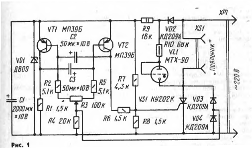

Привет всем у меня есть вот такая схема
regulyator_moshnosti_payalnika.png [ 105.18 КБ | Просмотров: 1372 ]
помогите объяснить какие элементы надо и как правильно это все припаять, и желательно фото у кого дома такая стоит.

Напиши, что конкретно на понятно, и какие элементы подписать.
я эту схему еще в середине 80-х собирал, так что само изделие, конечно, не сохранилось...
Детальки там старинные, конечно, но можно и на современных выполнить:

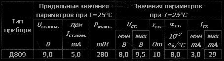

транзисторы МП39 можно заменить на любые PNP проводимости (КТ361, 2SA1015 и т.п.), стабилитрон Д809: вот его параметры
2014-10-23_093333.jpg [ 23.6 КБ | Просмотров: 1372 ]
так что в общем-то можно влепить любой на 9 Вольт (Z9V1, например из буржуйских).
Насчет конденсаторов- там маркировка старинная, советская еще, можно ставить близкие по номиналу: вместо 50 мкФ, ставишь 47.
А вот насчет конденсатора С1, то желательно поставить с напряжением побольше чем 10 Вольт- хотя бы 16 или 25

чуть ниже резистора R10 на 68кOm стоит элемент который я 1 раз вижу. что это

Это тиратрон.
Если интересно, то можешь вот здесь почитать http://radio-uchebnik.ru/txt/elektronnye-komponenty/13-elektronnye-komponenty/139-tiratron.
В принципе он и не нужен- он там просто как индикатор стоит. Можно даже вместо него светодиод вставить (только резистор нужно будет увеличить где-то до 100 кОм)

а что на схеме "vs1-ку202к"?
СообщениеДобавлено: 23 окт 2014, 19:55
Тиристор.
