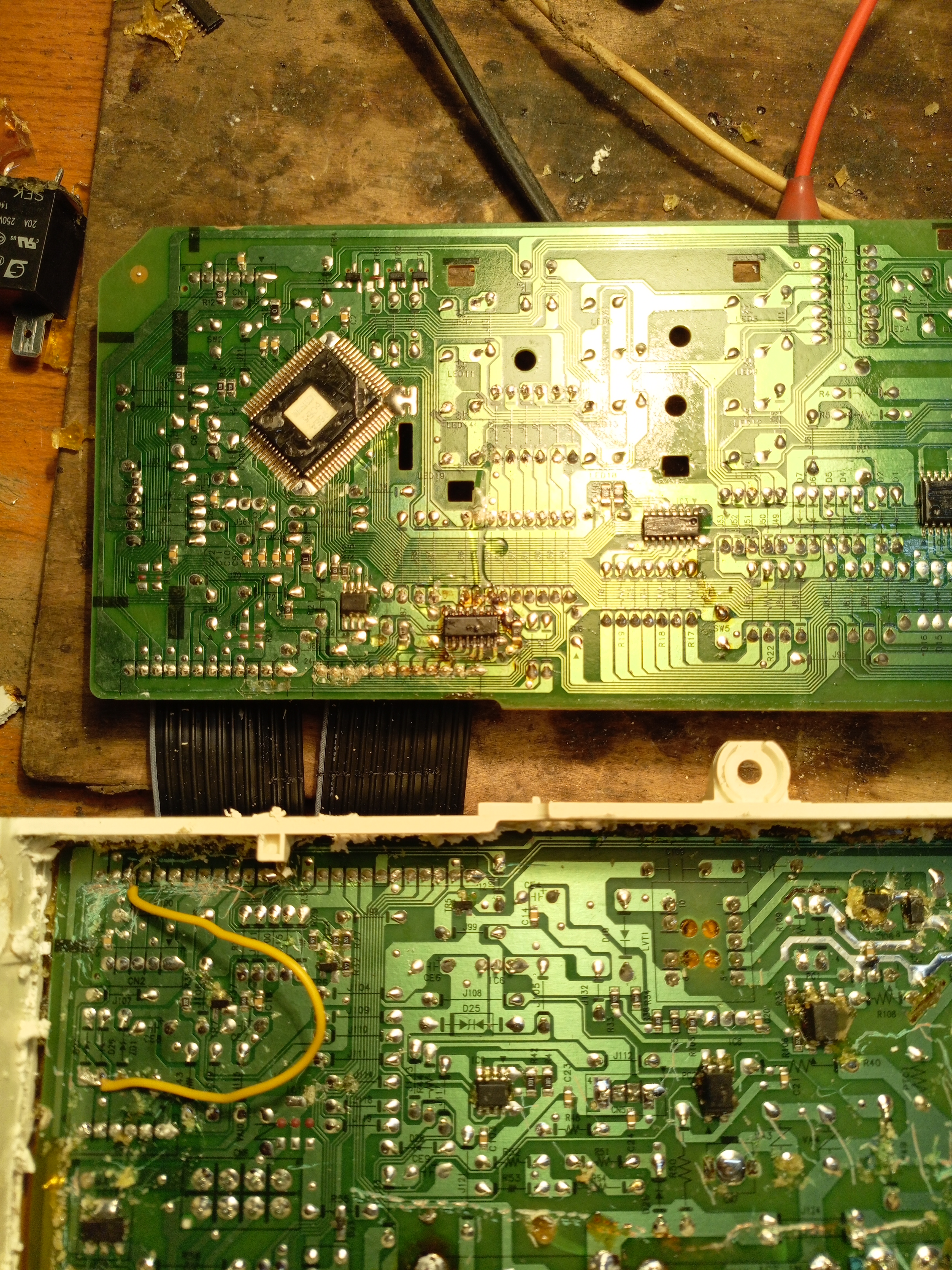

Здравствуйте. Купил на з/ч или для ремонта эту машинку..... Хозяйка говорит что выбило автомат, мастер выставил оочень большую стоимость ремонта, вот и решили купить новую.
Машинка в отличном состоянии, ржавчины нет, подшипники в норме. А вот при включении всё работает кроме двигателя, и спустя минут 10 появляется ошибка 3Е. Плата DC92-000523A.
Проверил мультиметром симистор и реле на мотор - в норме. Два моста в норме. Дисплей и управление работают в норме. ULN2003 от которой идёт включение реле - в норме. Вроде и все резисторы которые бывает и выгорают тоже проверил.
Подскажите что ещё проверить? Схему нашел только подобную....

Нет нет, так на мотор и не идёт напряжение. Так как на реле не идёт 12в.
Питание на uln2003 приходит 12в.
Туплю я что-то....
Я думаю надо проверить сигнас с проца на ногу 6

Нужно идти от того почему выбило автомат. Как там ТЭН пробоя нет?. Двигатель изоляция? Были случаи что оранжевое реле неисправно было.

Двигатель и Тэн проверил сразу на корпус, но проверил мультиком. Можно и мегометром крутнуть! Через час буду в мастерской, крутну мегером.
Я когда мотор разбирал, то просматривалась полоса угольной пыли на статоре. И цвет этой пыли в одном месте был такой, будто по ней был прострел на корпус.
Ладно, крутну мегером....

Проверил Тэн и двигатель на корпус, всё в норме.
В интернете нашел что оптрон бывает летит. Но проверил его подав 3в через светодиод, работает.

Скорей всего точнее будет так. Напряжение +12 V на одном выводе реле есть, просто не срабатывает ключ который соеденяет другой вывод реле с минусом питания. Схему давай сюда полностью. Чё там этот кусок даёт то.

Да так и есть, ключь не срабатывает.
Нашел только одну его схему, но там даже номинал не разглядишь....
