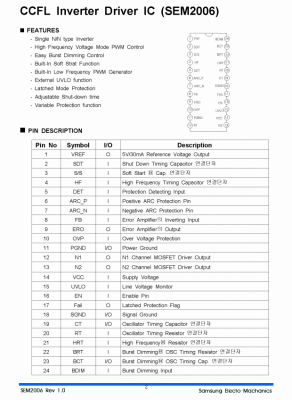

Подскажите нашел в инете что на SEM2006 - Защита снимается светодиодом со 2 пина на корпус. Это правильное решение?

Тут видишь какая штука: если ты сейчас лампы от монитора отцепишь, то он в защиту свалится и может питание заблокировать. Чтобы этого избежать можно выходы инвертора нагрузить конденсаторами, но тогда он будет постоянно под напряжением находится.
При замене ламп на светодиоды я обычно с инвертора вообще питание отключаю, но необходимо посмотреть как у него цепи защиты работают- если БП из-за отсутствия инвертора не запрется, то может и мудрить ничего не надо.
Прикол в том что в мануале схемы на инвертор нету. Посмотри на самой плате маркировку (обычно идет серия BN44...)
