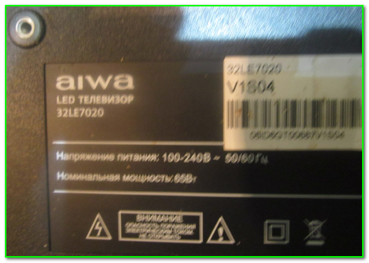

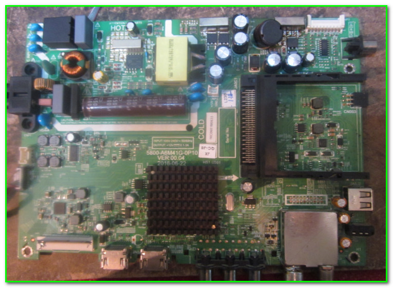

В общем картина такая: моделька AIWA 32LE7020
AIWA_32LE7020.jpg [ 92.13 КБ | Просмотров: 11878 ]

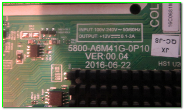

майн 5800-A6M41G-OP10
5800-A6M41G-OP10.jpg [ 93.32 КБ | Просмотров: 11878 ]
5800-A6M41G-OP10-1.jpg [ 143.36 КБ | Просмотров: 11878 ]

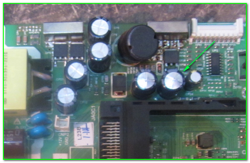

На LED-драйвере наблюдаются пара беременных емкостей
5800-A6M41G-OP10-2.jpg [ 134.98 КБ | Просмотров: 11878 ]

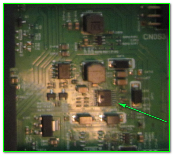

В принципе это ерунда, самое интересное вот что: лопнула еще одна микросхемка. На фотке названия не видно, называется она MP8126DF
5800-A6M41G-OP10-3.jpg [ 81.78 КБ | Просмотров: 11878 ]

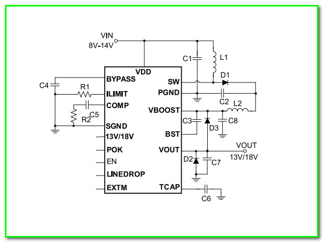

Вот схема включения
MP8126DF-LF.jpg [ 41.84 КБ | Просмотров: 11878 ]
Даташит будет на скрепке.

Ну судя по даташиту эта микра для спутниковых ресиверов для переключения поляризации конвертора . Тогда получается это тело имеет спутниковый тюнер ? Возможно было змыкание в кабеле если было подключение таковое. Это как версия . В принципе наверно тел должен запустится и без этой микры . Если конечно китайцы не применили эту микру для питания еще и каких-то нужных цепей на майне . От них можно всего ожидать. Полной схемы нет?

Блин, похоже что так. А я что-то даже и не подумал об этом... :oops: Да, там на тюнере два входа- один обычной, второй под F-коннектор, видимо спутниковый.

Дима, ты прав: эта микра- питание LNB, возможно и без нее тело запустится. Правда нужно еще с непонятным поведением БП разобраться

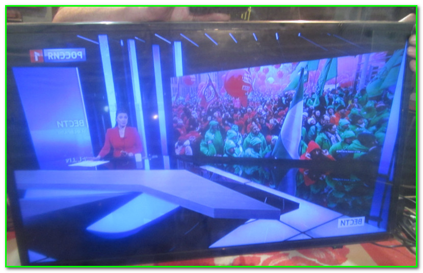

В общем докладываю- емкости на подсветке заменил, попробовал включить- БП секунд 15 покряхтел, затем стартанул, изо и звук появились.
Вышеупомянутая микросхема MP8126 выпаяна.
По подсветке виден износ (синий оттенок), но это ерунда, потом заменим.

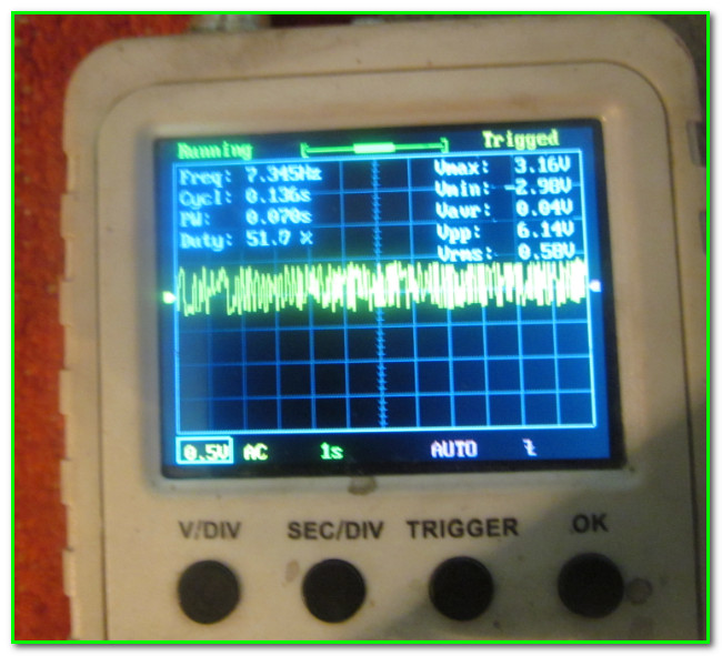

БП верещит, емкости и диоды выпрямительные кипят, на выходе наблюдается какая-то хрень
2.jpg [ 109.43 КБ | Просмотров: 11851 ]
В общем, походу, надо будет "бульдозер заводить" и БП перепахивать

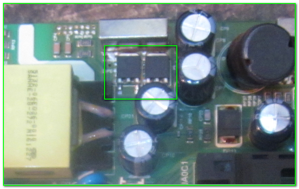

В общем докладываю- вроде чудо произошло. Не понравились диоды на выходе-видно было что грелись, ажно плата потемнела. Вспомнился древний случай из 3УСЦТ когда диоды в БП капризничали и проверяли их параллельным подкидыванием. Припаял параллельно мощный шотки mbr20200- вроде все заработало. Выбросил родные- оставил этот (радиатор прилепил, естественно), два часа прогона- полёт пока нормальный. Совпадение или нет- ХЗ.... Ждемс...

Вместо двух диодов впаян один мощный , это как-то ещё понятно ..
Установлен радиатор для диода .. Стало быть диод стоя впаян ?
Если " Лёжа " , то как радиатор " Прилепить " к диоду ?? :oops:
 Заголовок сообщения: Re: AIWA 32LE7020 нужен совет
СообщениеДобавлено: 19 фев 2025, 18:02
Сообщения: 4721
Блин, телек вроде работает, открывать неохота, так бы сфоткал.
Ну в общем смотри: изначально все это выглядело вот так (в смысле сами диоды выхлопные)
1.jpg [ 148.49 КБ | Просмотров: 11816 ]
сейчас вместо них установлен вот такой, с таким же радиатором.
2.jpg [ 81.95 КБ | Просмотров: 11816 ]
радиатор закреплен рядом с платой, а диод подключен просто проводами
