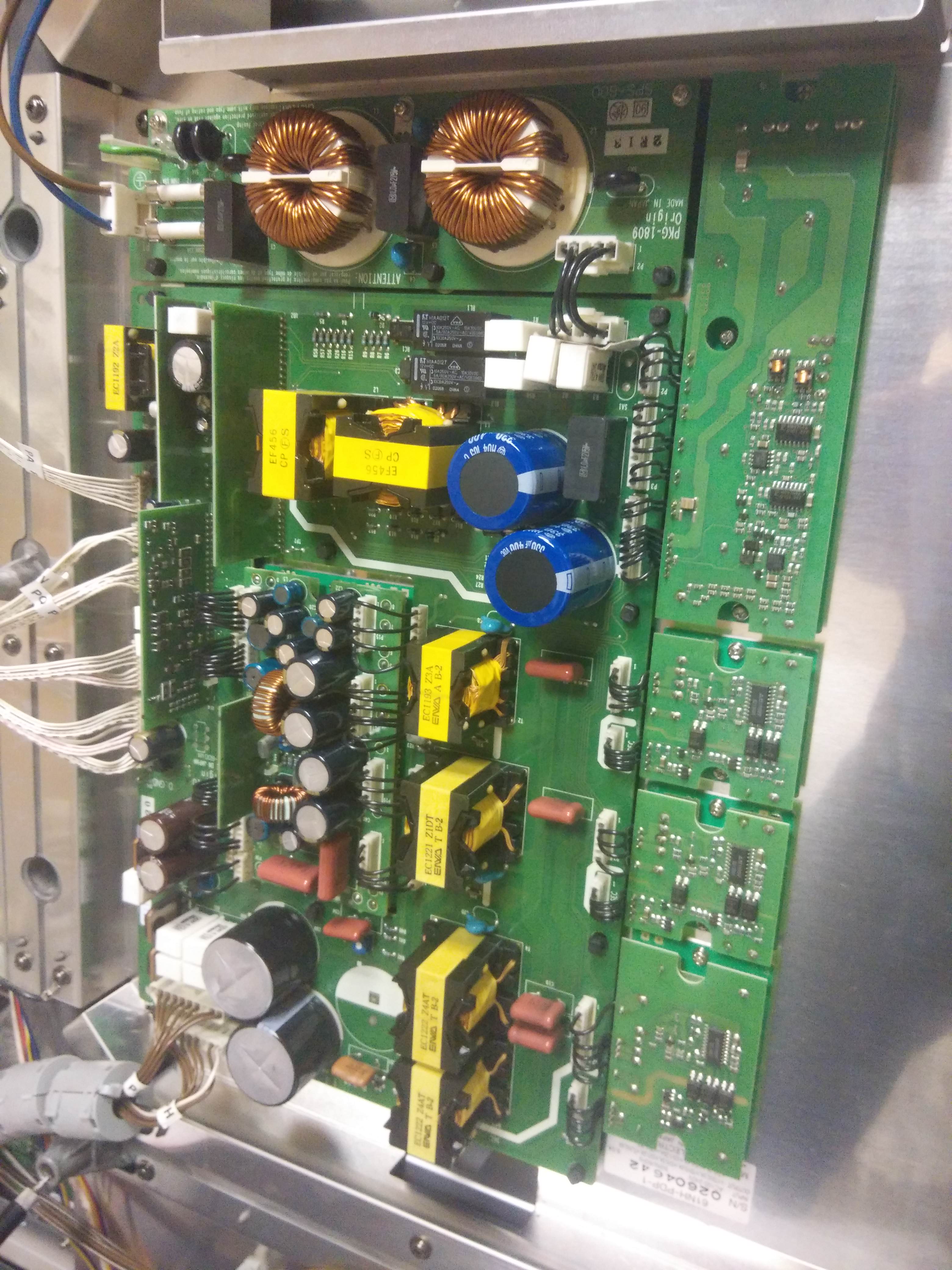

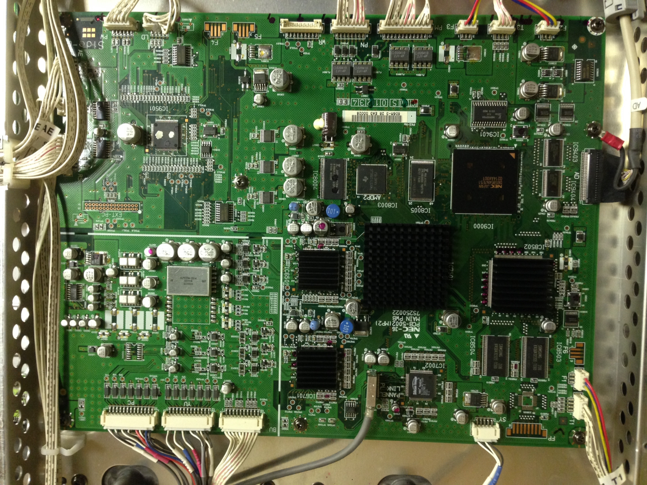

Здравствуйте, опыта по плазмам нет вообще.Ремонтировал пару ЖК-шек. При включении горит зеленый диод на пенели. Разобрал померил на выходе из БП выходит только 7 вольт на контакте "М+7V", я так понял это как дежурка, не пропадает при выключении с кнопки, и то при включении оно становится 6.8 В, больше блок ничего не выдает. Поменял пару подозрительных диодов, но это ничего не дало. Все конденсаторы на вид целые, проверить их нечем(. Резисторы вроде не пробиты, транзисторы тоже.
Нашел мануал от PX-50XM1A (БП тот же), там алгоритм ремонта предлагает искать высокий уровень на определенных контактах, но у меня нет осциллографа. Многие элементы прозвонил но подозрительного больше ничего нет. Что подскажите делать? Спалить не жалко, хочется самому сделать). Могу скинуть мануалы.

С плазмой не все так просто.БП ни как не запустится пока все блоки не будут работать штатно.
Отсюда:-Берем и проверяем во всех SUSах полевики.Там есть большие литы и если хоть на одном есть КЗ- полевикам кирдык!!!
Это если блоки собраны без гибридок.
Если на гибридках дело обстоит исчо хуже чем в Секторе Газ
Фото блоков слабо?.

Зачем? Меня интересует,так сказать,общая картина с чем мы столкнулись.
Давай фото общего плана как мона крупней и каждого SUSа крупно отдельно.
Планки,майн и лоджик пока не интересны.

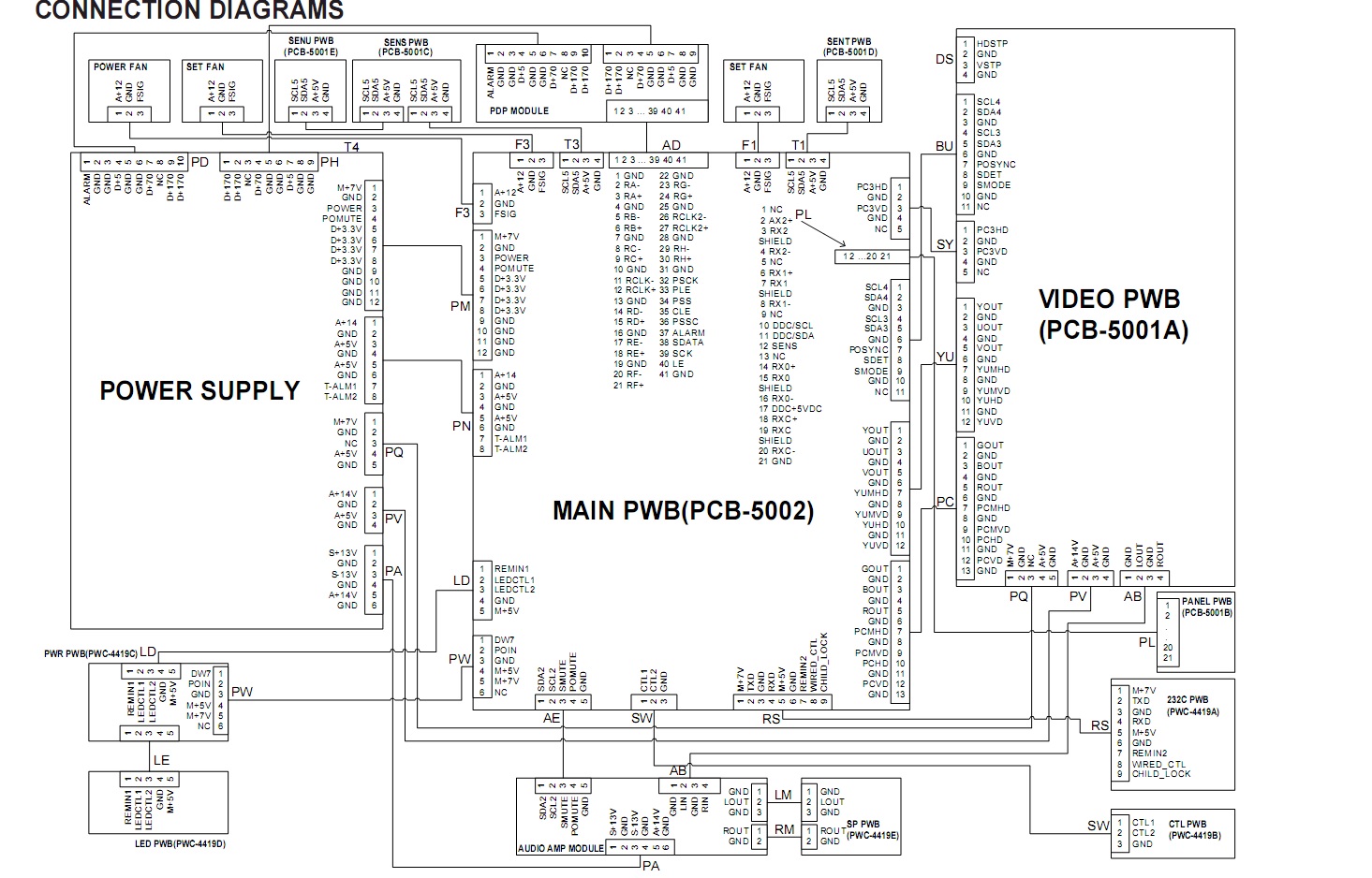

Есть хорошая схема контактов из мануала, для понимания общей картины (во вложении). Так вот на разъеме "PM" 3й контакт Power вот на него мне кажется проц дает команду о запуске БП, когда релюшка щелкает на нем на секунду появляется земля. Я сам не подавал сигнал запуска, решил нет смысла раз он и так там есть)

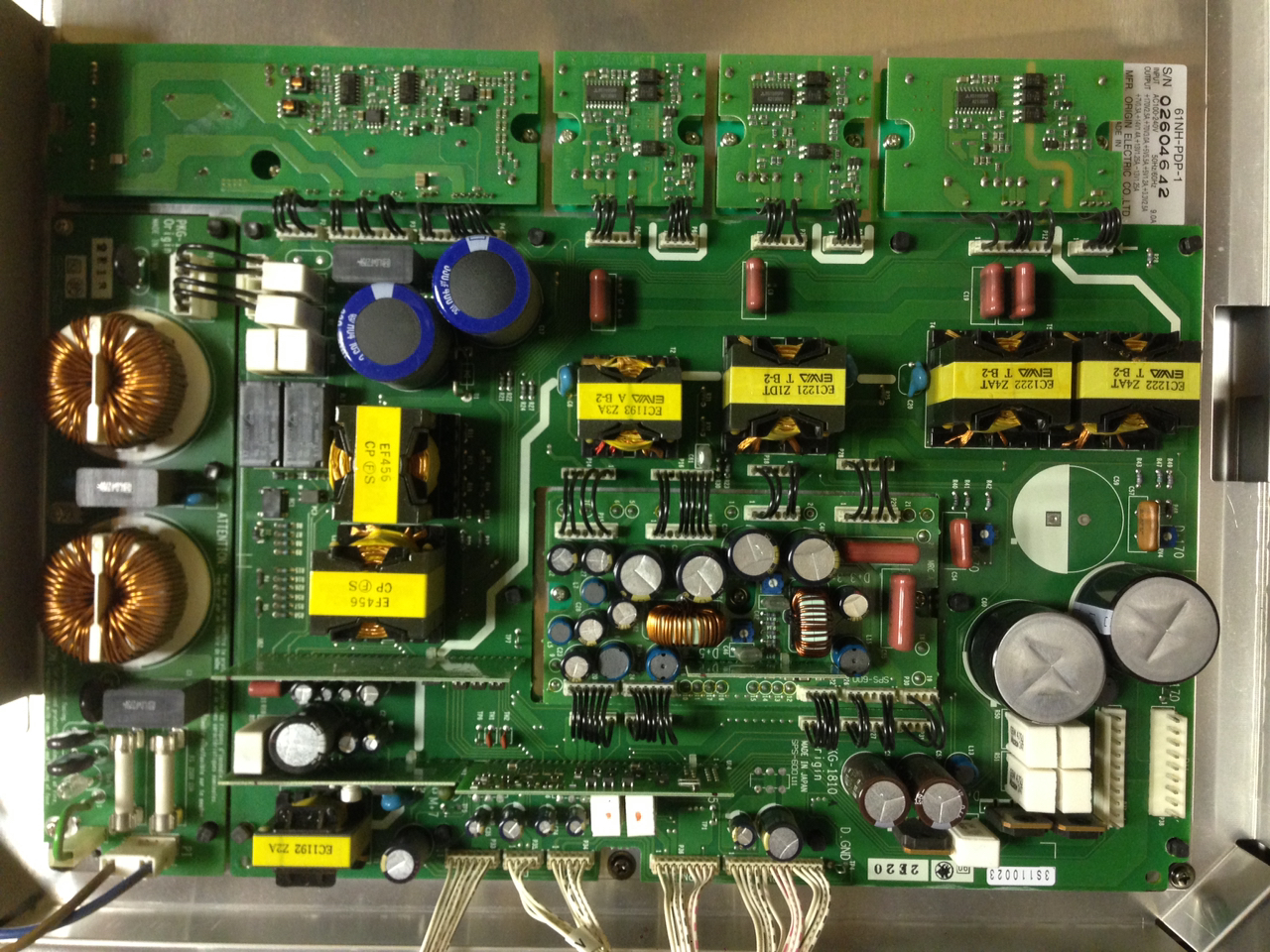

Скинул фото те что были, там питальник четко, потом пару сканов и плата усилителя попала до кучи)

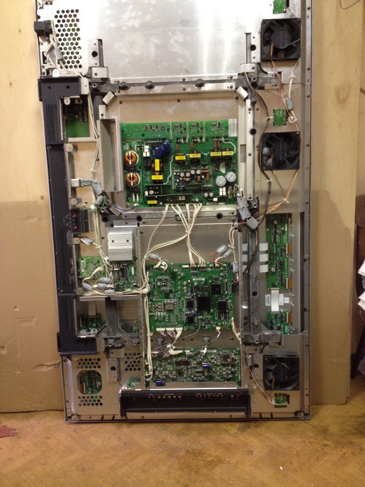

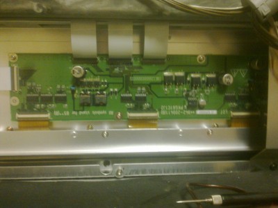

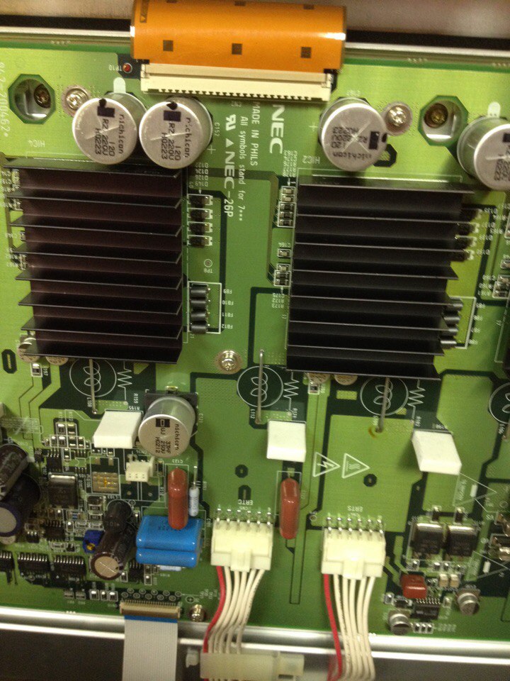

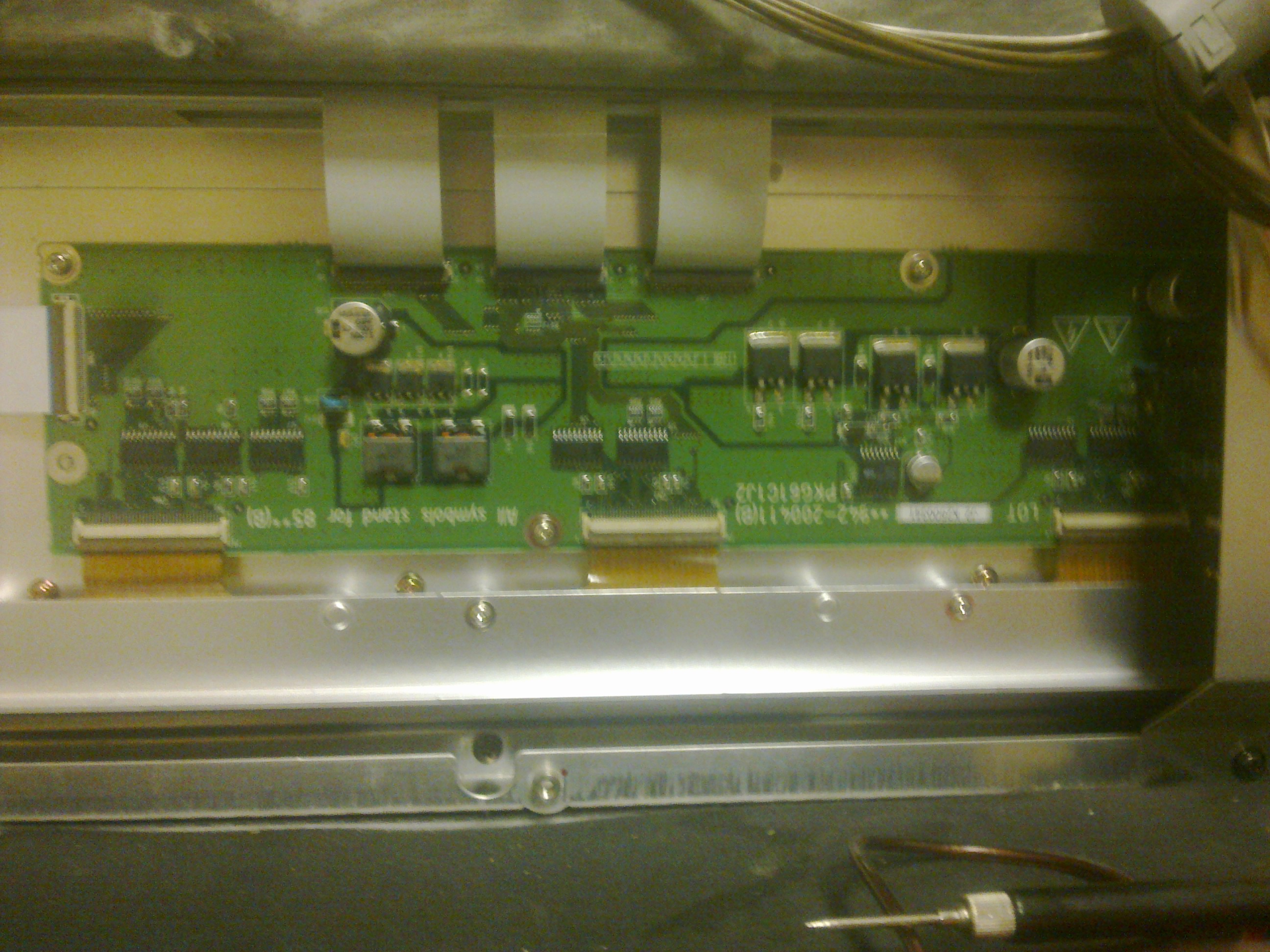

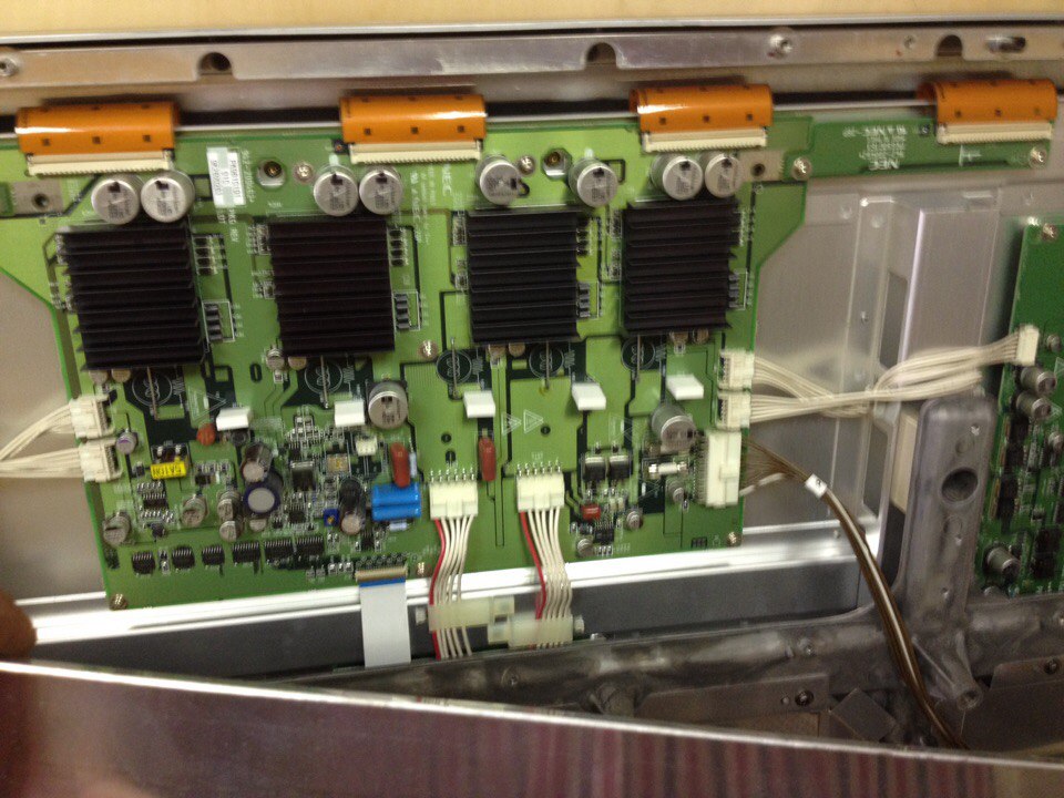

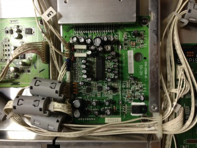

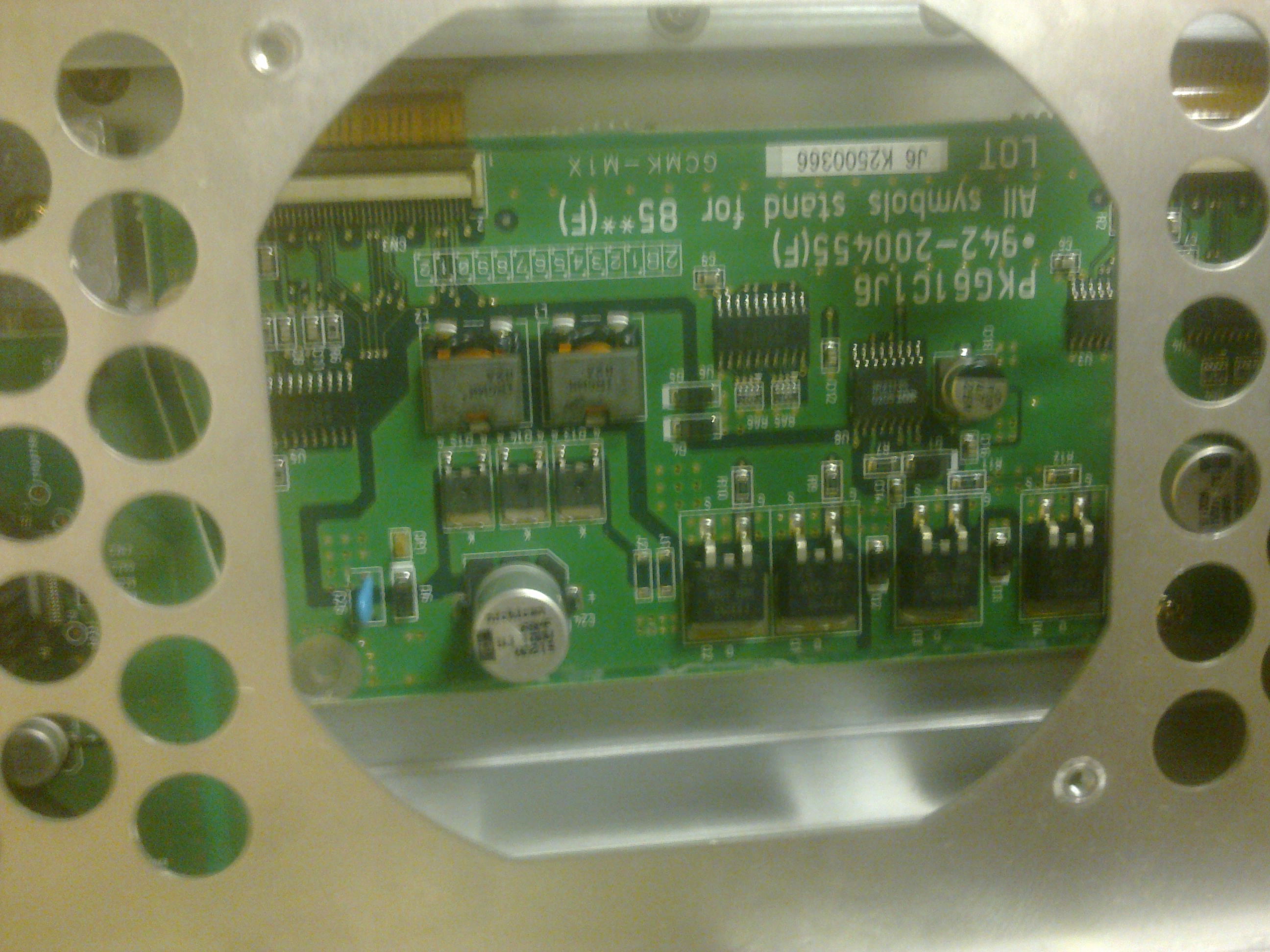

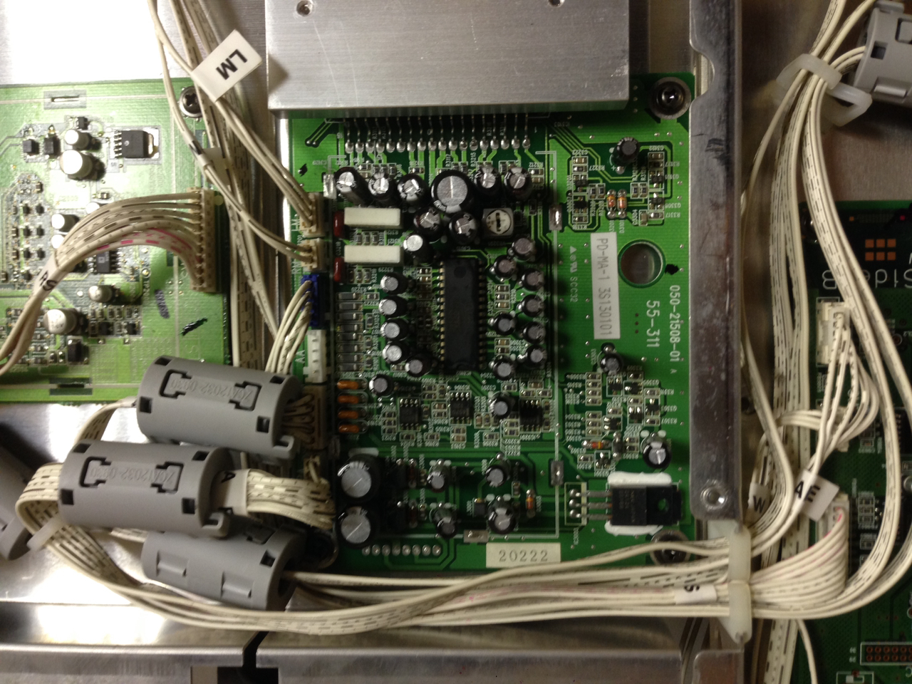

Здравствуйте, извините за отсутствие - уезжал в отпуск, теперь думаю со свежими мозгами вновь взяться за ремонт, сделал фото всего до чего дотянулся. Не понял немного комплновку, получается что там 2 Х-са (слева и справа)? Короче вот фото
AkaYCLL0LfA.jpg [ 168.3 КБ | Просмотров: 3071 ]
RwYSHXRr4vk.jpg [ 170.77 КБ | Просмотров: 3071 ]
cf5q-YoOpjU.jpg [ 156.33 КБ | Просмотров: 3071 ]
GYfI6HlSVh0.jpg [ 173.65 КБ | Просмотров: 3071 ]
 Заголовок сообщения: Re: Плазма Nec PX-61XM1G не включается БП
СообщениеДобавлено: 11 авг 2017, 21:15
Офигеть напхано!!Вот это понимаю полет гениальной мысли.
Могу посоветовать звонить мосфеты,причем во всех блоках
