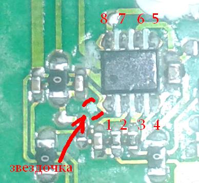

Правильно ли я понял ориентацию по звездочки?
А второй щуп на какую ножку приложить?
Вилку питания я так понял воткнуть в сеть?
1234.JPG [ 28.08 КБ | Просмотров: 1789 ]
СообщениеДобавлено: 09 июн 2017, 18:36
Распиновка микросхемы верная .
Включить в сеть,красный щуп на 6 вывод,черный щуп на 4 вывод, должно быть порядка 26 вольт постоянки.
Тестер показал 22.8V
СообщениеДобавлено: 09 июн 2017, 19:10
Отлично - питание в норме

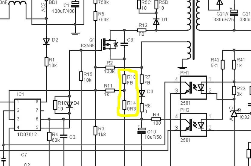

Где транзистор я на фото показал ,выпаять и прозвонить
Сюда глянь http://radio-uchebnik.ru/pribor_multimetr_tranzistor.html
Также проверь предохранитель и датчик тока (на фото выделил,позиционные номера скорее у тебя будет другие но сути это не меняет )
Дерзай!
Что не понял спрашивай :)

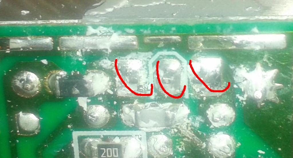

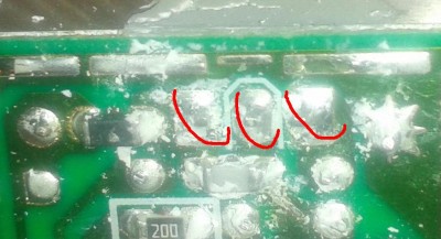

Ааа т.е. этот транзистор (чет я тупанул%))
Правильно ли я вижу его ножки?
4321.JPG [ 76.9 КБ | Просмотров: 1782 ]
Дерзай!
т.е. проверить резисторы? R18 R14
Спасибо, принял
СообщениеДобавлено: 09 июн 2017, 20:02
Выводы транзистора видишь правильно!
Проверь R18 R14, у тебя наверно будут под другими номерами ,но сам факт что стоят именно в этой цепи.
