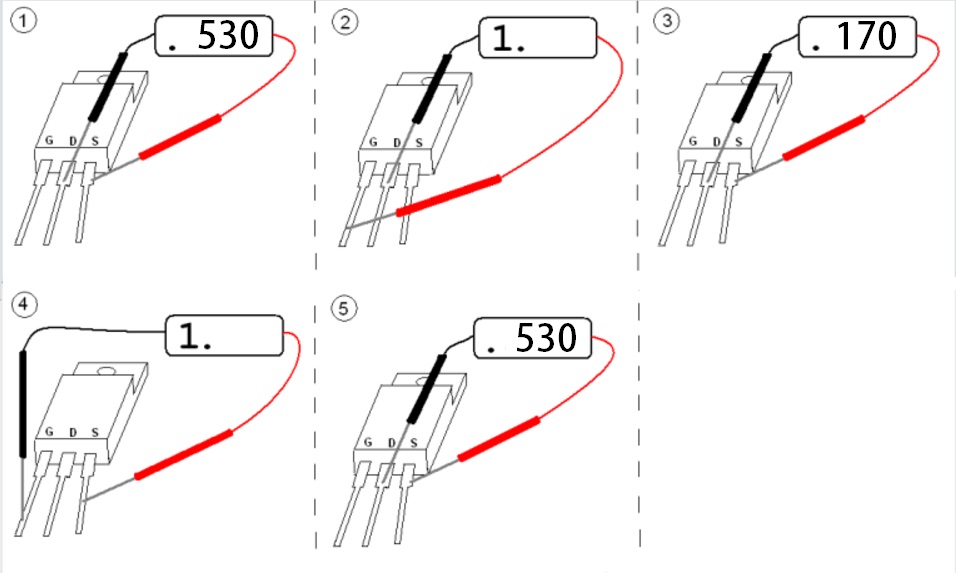

Я поставил и подключил напряжения нет, может полевик оказался не рабочий?
вполне возможно. Как проверить полевик- вам сюда http://radio-uchebnik.ru/pribor_multime ... istor.html.
Только мне кажется что там помимо полевика еще целый букет может оказаться

Нет шим не менял сначала нужно проверить полевик я не знаю как его проверить?

Как полевики проверяются я давал ссылку выше (ввести в насыщение и т.п.).
Но в твоем случае просто один полевик менять- смысла нету: по любому ШИМку грохнуло

Я проверял полевик тестером по схеме на фото в режиме проверки диодов на третем шаге у меня показало 135 и продолжало рости до 458 и сток исток показывал только в одном направлении, показания тестера уменьшались исли замкнуть на затвор до 135 и при удержании щупов тестера доходило до 458 и останавливалось это правильно или полевик неисправен?
