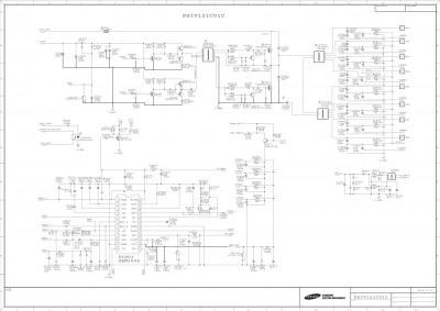

Вопрос-ответ перерос в полно масштабную тему по ремонту монитора.
Какой драйвер(микросхема) подсветки стоит?
Хотя ..... вот схема.
Схему перетащил в соответствующий раздел: http://radio-uchebnik.ru/shem/skhemy-mo ... ov-samsung

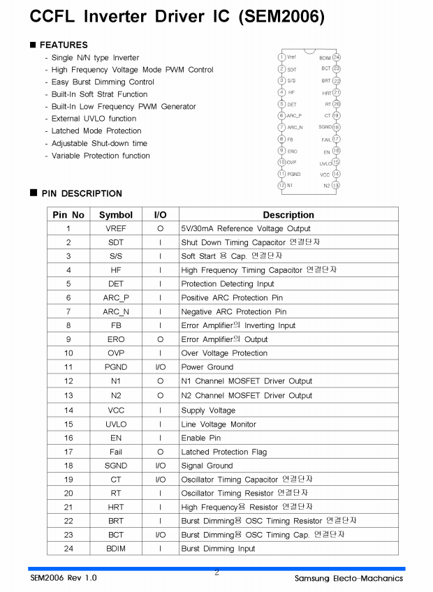

Подскажите нашел в инете что на SEM2006 - Защита снимается светодиодом со 2 пина на корпус. Это правильное решение?

Тут видишь какая штука: если ты сейчас лампы от монитора отцепишь, то он в защиту свалится и может питание заблокировать. Чтобы этого избежать можно выходы инвертора нагрузить конденсаторами, но тогда он будет постоянно под напряжением находится.
При замене ламп на светодиоды я обычно с инвертора вообще питание отключаю, но необходимо посмотреть как у него цепи защиты работают- если БП из-за отсутствия инвертора не запрется, то может и мудрить ничего не надо.

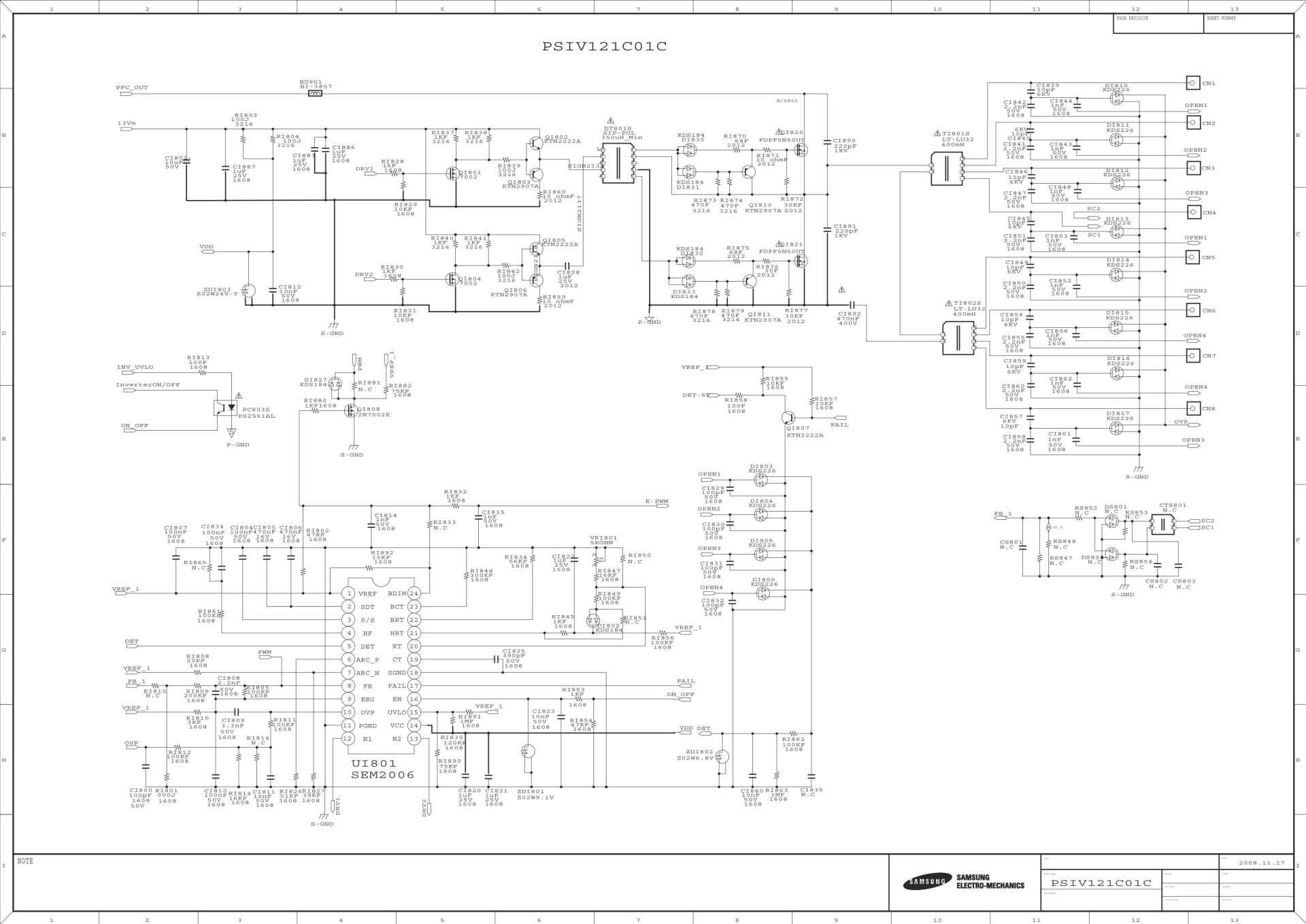

Искал по микросхеме- вот что нарылось. Сравни
