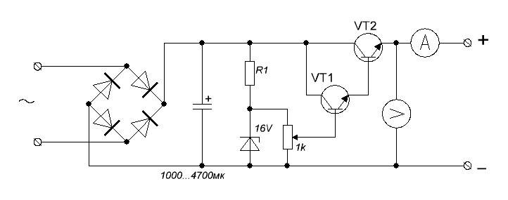

Можно собрать схему простейшего стабилизатора
zarjadnoe_ustroystvo.jpg [ 18.3 КБ | Просмотров: 1252 ]
VT1 - любой транзистор средней мощности, VT2 - мощный транзистор, с током коллектора не менее 10А.
Диодный мост тоже мощный, не менее 10А. И диодный мост и мощный транзистор должны быть посажены на радиаторы.
И все, переменным резистором выставляешь нужный ток, отслеживая чтобы выходное напряжение не превышало 14.4В.
Потом по мере заряда, добавляешь ток, не превышая номинальный вольтаж заряда 14.4В.
По крайней мере, у меня в армейке по подобной схеме было реализовано лабораторное зарядное устройство.
Только там много пар транзисторов стояло, до 50А, по моему.
Другими словами переменик регулирует просто выходное напряжение? Какова мощность резистора?

Да, поднимаешь напругу, чтобы не превышался ток и напряжение заряда и все.
В цепи стабилитрона резистор 1Вт. Стабилитрон тоже одноватный. Переменник тоже обычный одноватный пойдет.
Весь ток берет на себя составной транзистор. Вместо двух транзисторов можно, и лучше даже, применить один наш КТ827.
Отличный мощный транзистор для этих целей.
Для справки, нормальный ток заряда автомобильных аккумов, равен десятой доли от его емкости.
Соответственно для 55 аккума это 5.5А, для шестидесятки 6А, для семьдесятпятки это 7.5А.

Ну а если выставили ток 5 ампер и напряжение 14 вольт, то по мере заряда акумма напряжение на зарядке же возрастет ?

У этих простых зарядников одна проблема имеется: по мере зарядки аккумулятора ток падать начинает.
И кроме уже очень давно выяснилось что заряжать аккумулятор лучше пульсирующим током, так что кондер после моста диодного можно даже и выкинуть. Правда тогда потребуется транс с бОльшим напряжением- КПД у выпрямителя ведь свалится
Напряжение никуда не денется, это же стабилизированный источник напряжения. По мере заряда будет падать ток.
Если аккум разряжен, то ток 5А может быть уже при напряжении зарядника 8...9В например.
По мере зарядки аккума, ток падает, и нужно поднимать напряжение, не превышая 14.4В.
При достижения напруги 14.4В, на выходе зарядника, ток будет падать пока аккум не возьмет весь свой заряд.
