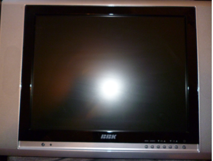

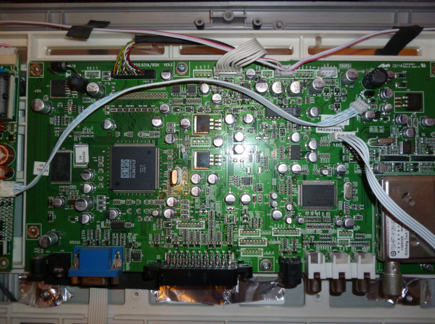

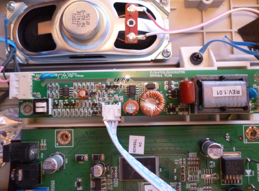

Добрый день всем! Пришел телевизор с неисправностью нет подсветки матрицы. Материнская плата E/RSAG7.820.931A/ROH VER.E, ИНВЕРТОР 4731.210.0.0112705 INVO414 V1.04., ПРОЦЕССОР Genesis FLI8125-LF , История такая что тел. долгое время не эксплуатировался, после включения вот такая проблема. При включении подсветка загорается(С ПРАВОЙ СТОРОНЫ) на секунду буквально, и тухнет. После разбора очистил от пыли. По внешнему осмотру ничего не выявил. На инвертор приходит порядка 9.5 вольта, на выходе с него 0 в. По bright равно 0,010 вольта, по bkl ten напряжение равно 2,8 вольта. Лампы зажигать отдельно не про бывал, думаю дело в самом инверторе. Подскажите что можно сделать. За ранее благодарен.
Думаю от этого и надо идти. Там расположение ламп какое?

Если разгорается с одной стороны, то скорее всего инвертор не дожигает, низкое напряжение на выходе. И к стати, как измеряешь напряжение на самих лампах? вольтметром что ли?

На выходе с инвертора мерил вольтметром (подскажите как правильно эта процедура замера происходит, буду благодарен). Сам инвертор вообще ремонтируют? или сразу замена?
