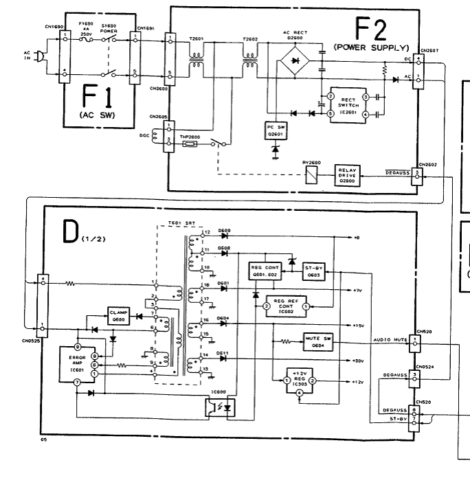

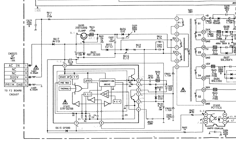

Извиняюсь за ряд дилетантских вопросов. Давно не приходилось ремонтировать телевизоры и пришлось вникать в их схемы , поколение на трубах .
Итак вопросы.
1. Применена микросхема STR 81145, для чего и что она делает не понятно , давно не встречаются и нигде нет в наличии. Все что можно прозвонить в ней прозвонил.
2. Для чего применена здесь оптопара и ее роль.
3. Роль транзистора Clamp c 9 ноги мсх STR 6708
4. какие советы по проверке БП и что может влиять на включение.
5. Проверка элементов в блоке F2 ничего не выявила .
6. Подозрения на STR 81145, STR6708, хотя в 1 все что можно было проверить проверено и явных недостатков не обнаружено.
7.Простая прозвонка оптопары дефектов не выявила.
Комментарий к файлу: схема ТВ.
KVK29CF1.pdf [7.76 МБ]
Комментарий к файлу: Схема БП
бп1.png [ 96.83 КБ | Просмотров: 856 ]
Комментарий к файлу: блок питания
бп2.png [ 107.77 КБ | Просмотров: 856 ]

Да... вопросов действительно много... :)
Ладно, давай по порядку:
что-то я ее не увидел на схеме (может плохо искал... :oops: ). Судя по даташиту это что-то вроде стабилизатора сетевого
через нее выполнена обратная связь- контроль и регулировка выходного напряжения
питание микросхемы: при запуске БП он выполняет роль стабилизатора: (питание снимается с 7 ноги ТПИ, диод D606, а на транзисторе сделан стабилизатор)
первое: емкости с "горячей стороны", второе: сначала на пробуем запускать на лампу.
Небольшая подсказка: микра STR-S6708 это то же самое что STR-S6707, разница лишь в напряжении питания.
6707 применялась в Голд-Старах и по ней кое-какая инфа имеется:
http://radio-uchebnik.ru/remont_tv_secret12_mc41.html
и http://radio-uchebnik.ru/txt/sekrety-te ... a-na-lampu

1. мсх стр81145 это элемент с надписью Rect switch IC2601 на модуле F2. Если это стабилизатор сети, то, думаю, к не включению ТВ отношения не имеет.
2.Для проверки БП (модуль D), находящийся на основной плате, я так понимаю, нужно поднять диоды Д609,601,604,611, а за 609 включить лампочку. Вопрос остается насчет 608, т.к. через него завязана оптопара и система стэндбай. Как быть с ними?
Извииняюсь еще раз за беспокойство.
 Заголовок сообщения: Re: не включается Sony KV-K29CF1
СообщениеДобавлено: 24 июл 2015, 08:59
Не совсем так,даже сказал бы шо совсем не так.
Давай оставим в покое диоды и STRки и займемся померить.
Воплотить идею с лампочкой,но немного по другому (так как нада)
Для этого виними L606 и именно его , с D608 такой номер не проходит так как на этом напряжении установлен усилитель ошибки IC602 который и управляет оптопарой.Питание своё оптопара берет с D608.
Значица винимаем L606 и вешаем лампаду на С613 (каккой то он стремный в схеме)
Строка теперь отключена,включаем тело и меряем выходные напряжения на катодах диодов или на плюсах ёмкостей фильтров.
Результаты измерений клади в тему,без них тока цыгане смогут помочь.
