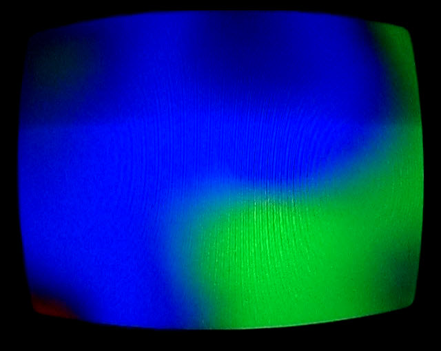

2016-05-12_9-00-28.jpg [ 111.18 КБ | Просмотров: 1431 ]

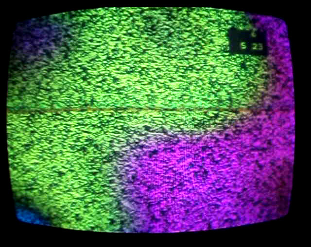

вот фото первые 2-3 сек
далее
2016-05-12_9-01-16.jpg [ 42.22 КБ | Просмотров: 1431 ]
на первой ноге LA7840 = 14.3В
на 6 выводе = -14.1В
позистор поставил на место

А по картинке это уход луча ? или отрыв маски или позистор ? На что больше похоже?
позик скорее всего. Маска немного не такую картинку дает

Похоже вмешаюсь!! Шоб да так нет,у тя не радуга,а луч ушел за края экрана.Исчо немного повыёживаешься и лучом горловину отхерачит.
Замени кадровую и прошмонай её обвязку.В теле по кадрам защита стоит,и не тока по кадрам.
Если не веришь добавь трохи ускоряющего и увидишь полоску исчо до срабатывания защиты.
Это Вам понятно?
Ну вот там еще выше постом сперва показывает в режиме ТВ на картинке видно затем этот режим пропадает остается только чистый цвет без ряби ТВ режима
