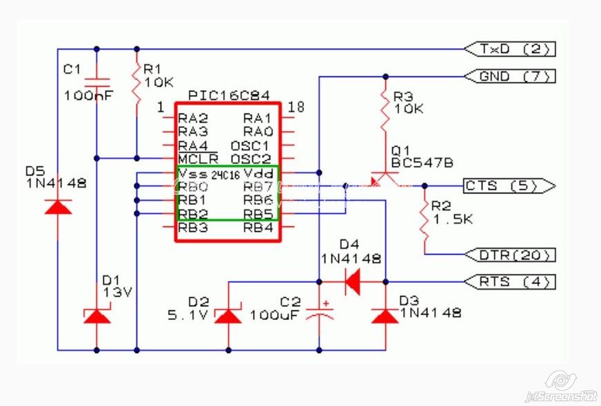

Такой пойдёт?
Только там PIC16C84

Или такой собрать?
http://radio-uchebnik.ru/shem/programma ... 3cxx-25cxx
 Заголовок сообщения: Re: Daewoo. шасси CP-195L. Не включается.
СообщениеДобавлено: 15 ноя 2015, 09:27
Можно и такой- он серию 24С поддерживает. В принципе тот же самый PONY.
И программа для него подходит

Собрал ватетат:
cabin писал(а):
ни-фИ-гА!
Питания нет.
СОМ -порт дохлый?
ща слеплю стаб. на 5В.
Кстати, по схеме-почему 7 нога контроллёра не на земле? :?

cabin писал(а):
СОМ -порт дохлый?
Ну с чего вдруг сразу такие печальные выводы? Мож он в БИОСе отключен

KPOT писал(а):
Что-то вы отвлеклись от темы. Это шасси запучкается если выпаять память! Удавалось поставить и чистую память (без прошивки)!
Собрал стаб на +5В-программатор заработал.
Нашёл прошивку.
Будем пробовать.
СообщениеДобавлено: 19 ноя 2015, 19:15
Сообщения: 268
фигня какая-то.. :?
пишет test failed
и device not responding
А калибровка-ОК.
Пробовал уже 2 чипа с04 и с16
Менял в сетапе и сом-порты и тип программатора.
Бесполезно.
