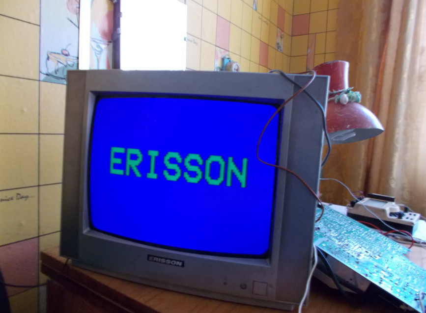

В кадровой (LA78040B) микросхеме напряжение на5 выводе в др 25 вольт, а в рр падает на13 вольт. Это нормально или дефект?
Картинка нормальная.

shinkorenko писал(а):
на5 выводе
Забудь! Пятый пин это выход и в рабочем режиме там должна быть половинка,собсна шо и имеем.
Теперь разряжаю об железку
Это что?Это зачем?Шо вот так вот на каждом нада лягушку снимать?Ну тада обзаведись куском провода со щупами.
