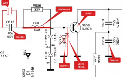

Я продолжу эту тему. Как раз сосед хотел выкинуть из гаража Вестел (точнее марку не скажу).
Шасси 11АК30. После включения циканье в БП.
Пробитый преславутый BU808DFI.
После поиска аналога, кстати ни чего не давшего, кроме как 2SC5388. Но в наличии нет ни того ни другого, в городе цена на BU808 600!!!р. :twisted: .
Нашел тему на нашем сайте по переделке - http://radio-uchebnik.ru/remont_tv_secret4_ak30.html
Сделал все как написано.
позиции не совпадают, номиналы четко идут с схемой.
Вместо C301 (10мкф 50в) на плате С613 - поставил 100мкф 50в.
L302 убрал на плате L601, поставил перемычку.
Вместо R306 47ом, на плате R633, впаял диод FR157 анодом на корпус.
Вместо BU808DFI впаял D2499. Запуска нет, но пытается из ДР перейти в РР. Защита срабатывает видимо. Где прочитал про другой транзистор, поставил J6910. Потом пробовал D1555. Других нет)))
Экран засветился, но примерно 10 см посередине синяя полоса не ровная, края черные. Не подходят транзисторы?
А это все!! Больше и не нужно искать,их нет.
11АК30А4,11АК30А11,11АК30А14 выбирай какое твое!
Идем дальше.Транзисторы можешь менять сколь угодно
Такой вариант на секундочку,дабы проверить строку.
Сделай все как в схеме переделки С613 замени на 22 х 100v и параллельно ему поставь 100n.
И самое главное таки замени С619 (НЕ ПРОВЕРЯЯ)если хошь узреть запуск :air_kiss:

Все поставил как на схеме. Транзистор D1555, С613 - 22х100, в параллель 100n, С619 поменял, диод FR157 вместо резистора, и перемычка вместо L601. Но, вот незадача, накала нет на кинескоп))))

Все. Запустился. Виною был диод. Звонился нормально, но не работал. Поставил другой, все нормально. Телевизор работает, транзистор пока с нормальной температурой, примерно градусов 45. Погоняю, посмотрим.
Всем огромное спасибо за помощь.
Вот как сделал.
