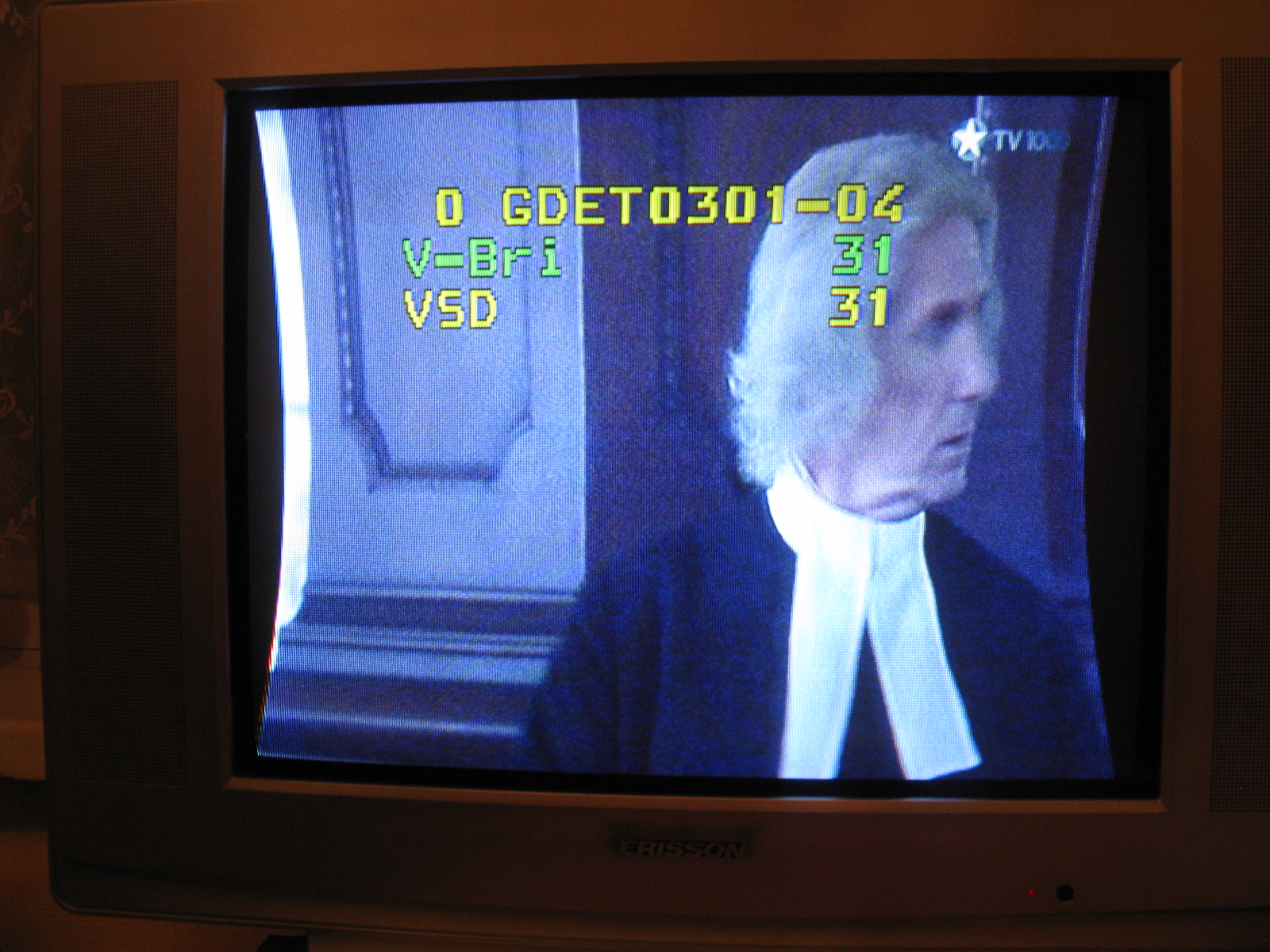

зашел в меню шасси ETE-3,а там оказывается 12 под меню в двух покопался с начало переписав их на бумажку толку нет только нашел как размер в вертикали менять,а когда увидел что их 12 забоялся,все меню сфотал у меня в файлах(да оказалось что у меня по вертикали у меня размер нормальный это просто фильмы сейчас пошли широкоформатные),
друзья подскажите где что исправить или где взять описание меню шасси ЕТЕ-3
Фотографии с опциями опубликованы в виде отдельной статьи здесь http://radio-uchebnik.ru/txt/sekrety-telemastera/8-sekrety-telemastera/137-shassi-ete-3-optsii-servisnogo-rezhima

IMG_001.jpg [ 938.44 КБ | Просмотров: 1496 ]

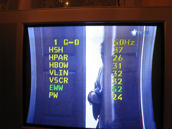

IMG_01.jpg [ 78.92 КБ | Просмотров: 1493 ]
вот, кстати этот раздел меню и есть:
HSH- вроде бы центровка
HPAR- это параллелограм
HBOW- дугообразные искажения
EW-размер по горизонтали.
