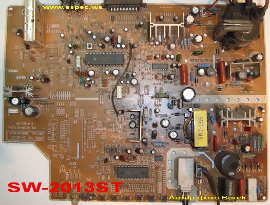

Внешний вид шасси:
(фото с сайта http://monitor.espec.ws/)
