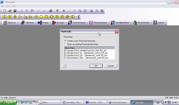

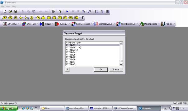

Запускаем Flowcode AVR v4.3.6.61. Выбираем “create a new flowcode flowchart”, в появившемся меню прокруткой выбираем тип микроконтроллера, нам нужен “Attiny13” (рис18,19,20). Далее появляется окно программы с панелями. В выпадающем меню «файл» выбираем «сохранить как», и указываем путь к созданной нами папке в корневом каталоге диска “myproject”, называем файл его именем на английской раскладке клавиатуры “svetofor”. И мы готовы к написанию алгоритма программы.

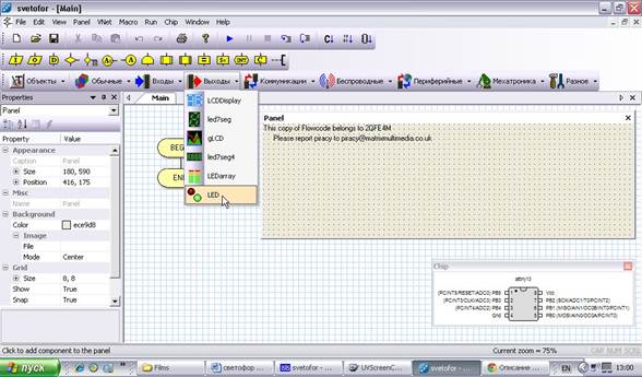

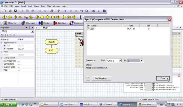

Настроим выходы микроконтроллера, для этого на второй инструментальной панели выбираем «выходы» и «LED», на панели видим добавился наш светодиод (рис.23,24).

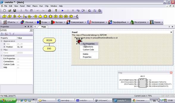

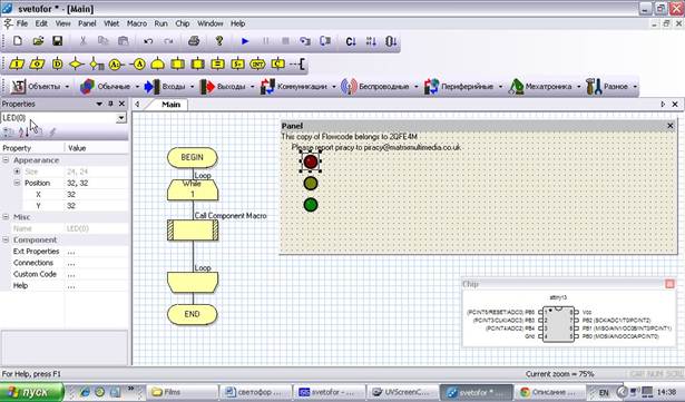

Кликнем на светодиоде правой кнопкой , выберем «расширенные свойства»(ext properties), выберем цвет, размер, и активный уровень (вспомним нашу модель в протеусе, светодиоды подключили с общим катодом, а значит активный уровень выбираем высокий) (рис.25,26) . Теперь ещё раз кликнем правой кнопкой на нём и выберем “connections” (вспомним модель в протеусе, у нас красный порт - В0, желтый - В1, зелёный - В2.) (рис.27,28).

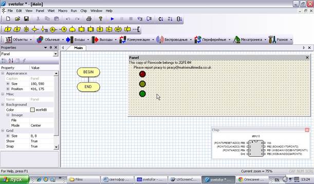

Таким образом подключаем все три наших светодиода (рис.29).
Теперь у нас есть чем управлять программно.

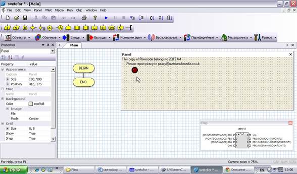

На клетчатом фоне видим два связанных элемента алгоритма, они неизменно присутствуют всегда. Без них никак нельзя это “BEGIN” и “END”, то есть начало и конец выполнения программы. Поскольку микроконтроллеры AVR выполняют программу от начала и до конца, то выполнив «тело программы» он дойдёт до “END” и остановится. Нам этого не нужно, светофор ведь должен работать всё время, пока его не отключат.

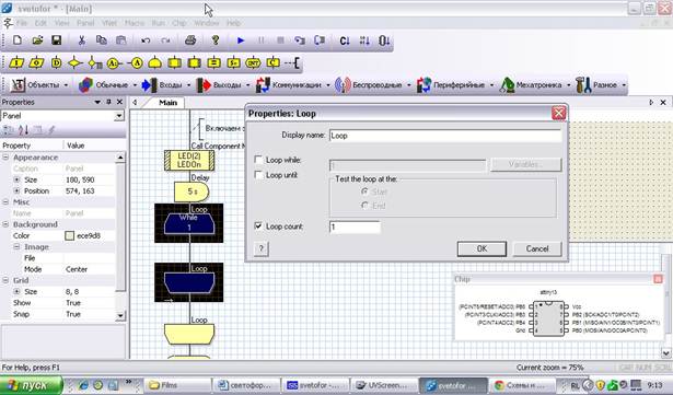

Для этого установим бесконечный цикл выполнения нашей будущей программы. Для этого в первой панели инструментов находим значок “Loop”, что значит цикл, и перетягиваем этот значок на место, между “BEGIN” и “END” (рис.30) .

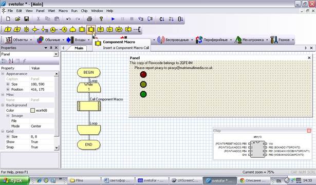

Теперь в теле этого цикла и будем осуществлять наш алгоритм. Первым пунктом у нас идёт - включить красный на 5 секунд. Перетягиваем значок “component macro” что значит макрос компонента, а компонент у нас это наш красный светодиод (кстати у него есть имя, он у нас LED0, это можно посмотреть если на нём кликнуть и посмотреть в панель свойств - “property” (рис.31,32).

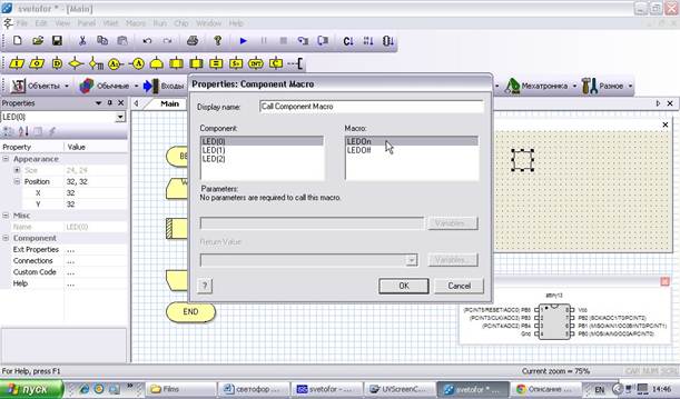

Далее, два раза кликнув по значку «макрос компонента» выбираем LED0 и ON, что значит – включить светодиод 0 (рис.33).

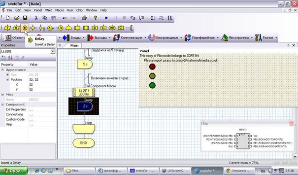

Красный должен гореть 5 секунд, есть значок “DELAY” что значит задержка (пауза), перетянем его и в его свойствах укажем единицу времени ( с ), и их количество ( 5 ) (рис.35).
Пунктом 2 у нас идёт включение желтого на 2 секунды, при этом красный не тухнет. Снова: макрос компонента LED1 (он у нас желтый), выбираем LED1, ON, далее DELAY , выставляем 2 и единицы измерения – секунды (рис.36).

Пунктом 5, у нас зелёный мигает 3 раза, то есть тухнет затем пауза, загорается, пауза, и снова тухнет. Здесь немного подумаем, стоит ли переписывать одни и те же действия 3 раза? Конечно же, нет. Используем цикл, перетянем его и кликнем по нему два раза. Поставим галочку на LOOP COUNT (что значит количество циклов), поставим в поле нужное нам количество – это 3 цикла (рис.38). Для наглядности примем паузу между включением и выключением зелёного 0.5 секунды(или 500мс.). Перетягиваем теперь в тело нашего троекратного цикла: макрос компонента LED2, OFF, дальше DELAY, 500 ms, LED2, ON, и DELAY, 500ms. (рис.39).

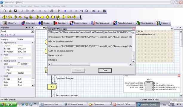

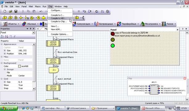

Приступим теперь к компиляции проекта. В выпадающем меню “chip”, выбираем “compile to hex”. Появляется окно компилятора, и индикация его работы (рис.43).
Должно получится так как на картинке, если ”Return code=1”, проверяем путь к файлу проекта. Напомню что названия всех папок в пути от корневого каталога и файла должно состоять только из латинских символов. Иначе компилятор будет выдавать ошибку (рис.44).

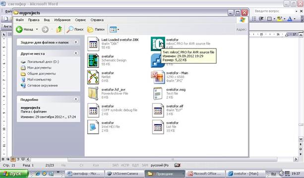

Открываем папку с проектом, и смотрим на наш HEX файл прошивки (рис.45,46).

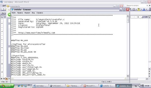

А вот и наш Си файл (рис.47,48).

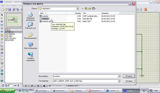

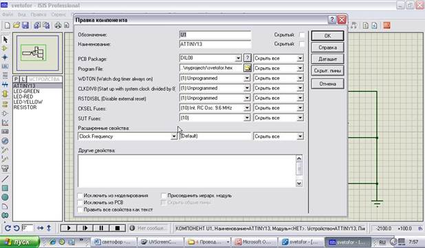

Теперь возвращаемся к нашему проекту в Proteus professional. Нам нужно проверить, функционирует ли полученный нами код в модели созданного нами устройства, или нет. Для этого открываем наш файл svetofor.DSN (он у нас в папке myproject), делаем двойной клик на микроконтроллере, откроется окно его свойств (рис.50), так называемые фьюзы поставьте такие как на рисунке (WDTON=1; CLKDIV8=1; RSTDISBL=1; CKSEL=10; SUT=10).
Выберите путь к “Program file” нажав на кнопку с папкой (укажите путь к нашему HEX файлу) (рис.51).
