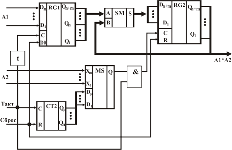

Еще в первом разделе указывалось, насколько проста операция умножения в двоичных кодах: множимое либо передается на сумматор, если в данном разряде множителя находится "1", либо не передается ("0"). Поэтому в функциональную схему устройства умножения (рис. 1) введен мультиплексор MS, с помощью которого проводится анализ множителя А2
По импульсу «Сброс» множитель А1 записывается в регистр RG1, а счетчик СТ2 и регистр RG2 обнуляются. На выход Q мультиплексора MS передается младший разряд множителя А2. Если он равен «1», то элемент И пропускает на свой выход тактовый импульс, по которому в RG2 записывается значение множимого А1 (в сумматоре SM А1 суммируется с нулем с выхода RG2). Через элемент задержки t тактовый импульс поступает на вход сдвига С регистра RG1 и сдвигает множимое А1 на один разряд вверх, код счетчика СТ2 увеличивается на единицу, на выход мультиплексора MS передается второй разряд множителя А2. Если он, например, равен «0», то элемент И закрыт и в регистр RG2 с выхода сумматора SM ничего не записывается. Устройство работает до тех пор, пока не будут перебраны все разряды множителя. Количество тактовых импульсов должно быть на один меньше, чем количество разрядов множителя. Если множимое имеет n разрядов, а множитель m разрядов, то, очевидно, что регистр RG1, сумматор SM и регистр RG2 должны иметь n + m разрядов.

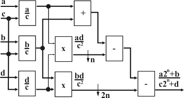

Очевидно, что разрядность делимого и делителя при этом небольшая (как и для умножения). На рис. 3 показано, как можно удвоить число разрядов делимого и делителя. Делимое представляется в виде (а2n + b), а делитель в виде (c2n + d). Дробь можно приближенно представить в виде:
Поэтому в схеме 3 имеются ПЗУ для формирования дробей а/с, b/c и d/c и ПЗУ для формировании произведений ad/c2 и bd/c2
Схема рис. 3 неудобна из-за большого числа ПЗУ, В схеме рис. 4 ПЗУ только одно — в нем определяется величина обратная делителю А2. А затем выполняется поразрядное сложение этой величины в зависимости от разрядов делимого A1. Например, старший разряд а, равен «1», тогда элементы &n1 открыты и число 1/А2 поступает на сумматор. По сути в этой схеме реализуется операция умножения числа А1 на число обратное А2, т.е. операция деления А1/А2.
