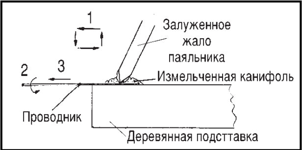

Я сам лично уже давно пользуюсь очень простым способом лужения тонких обмоточных проводов: все что для этого требуется это всего-лишь подставка (деревянная, ДСП или ДВП) и самая обыкновенная канифоль.
На деревянную подставку насыпаем немного измельченной канифоли. Поверх кладем проводник (вернее ту часть которую требуется облудить), прижимаем его паяльником и начинаем протягивать сам проводник таким образом чтобы жало паяльника снимало изоляцию.
Если проводник очень тонкий (0,02...0,09 мм) да еще и в шелковой изоляции, то тогда наоборот- не тянем провод, а паяльником проводим по проводнику. Причем после того как провели паяльником, то сам проводник так-же необходимо повернуть.
Лаковое покрытие на проводе под воздействием температуры разрушается, отслаивается и легко снимается с провода не повреждая его. Если провод в шелковой изоляции, то она просто оплавляется.
