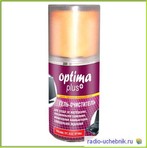

В общем-то все закончилось довольно благополучно: матрицу удалось спасти- после продувки феном, очистки окислов и восстановления сгнивших дорожек, телевизор ожил, однако после этого появилась мысль что различные жидкие и гелеобразные средства типа этого:
Можно смело переименовывать в "Средство для убийства ЖК матрицы"....
Влажные ароматизированные салфетки, кстати, на роль очистителя матрицы тоже не сильно-то подходят: содержащиеся в них ароматизаторы оставляют очень сильные разводы на экране...
