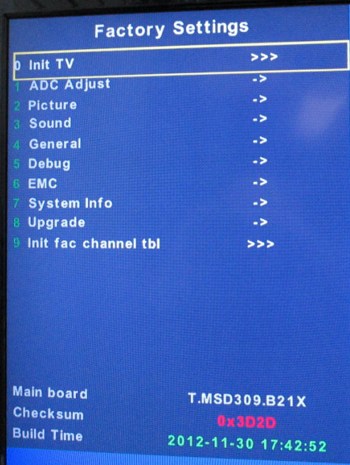

ЖК (LCD) телевизор Витязь модель 42 LCD811-1.

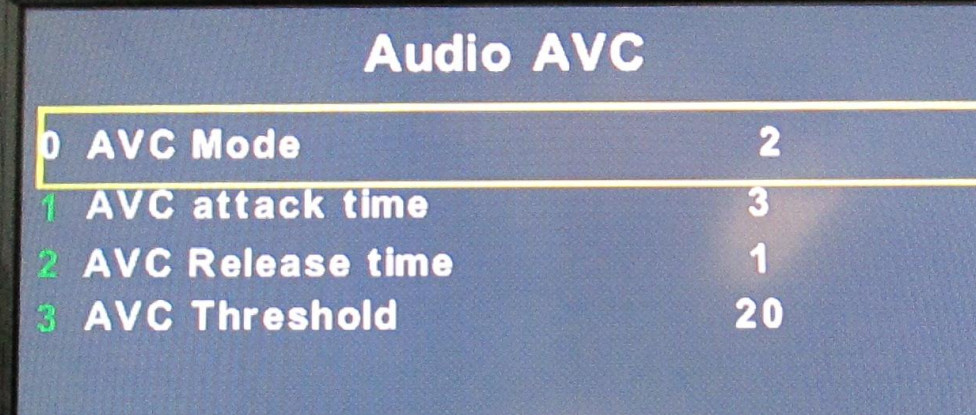

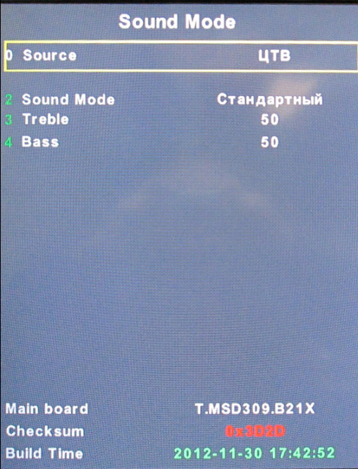

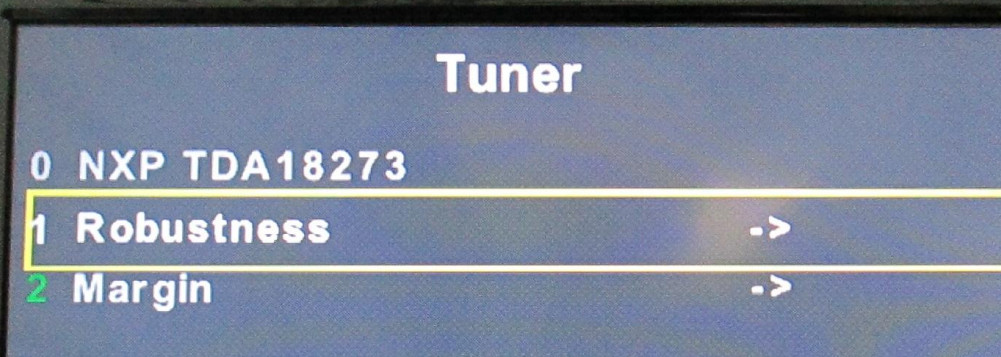

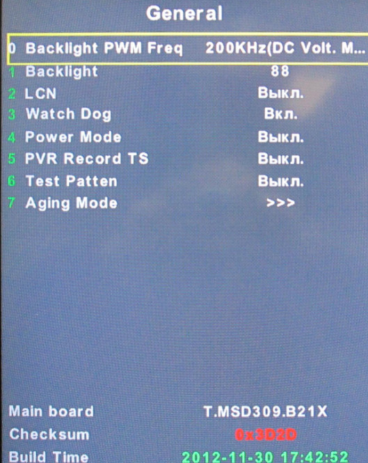

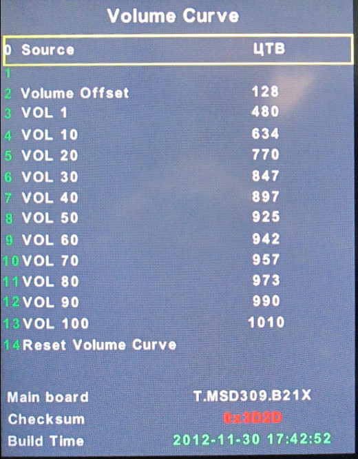

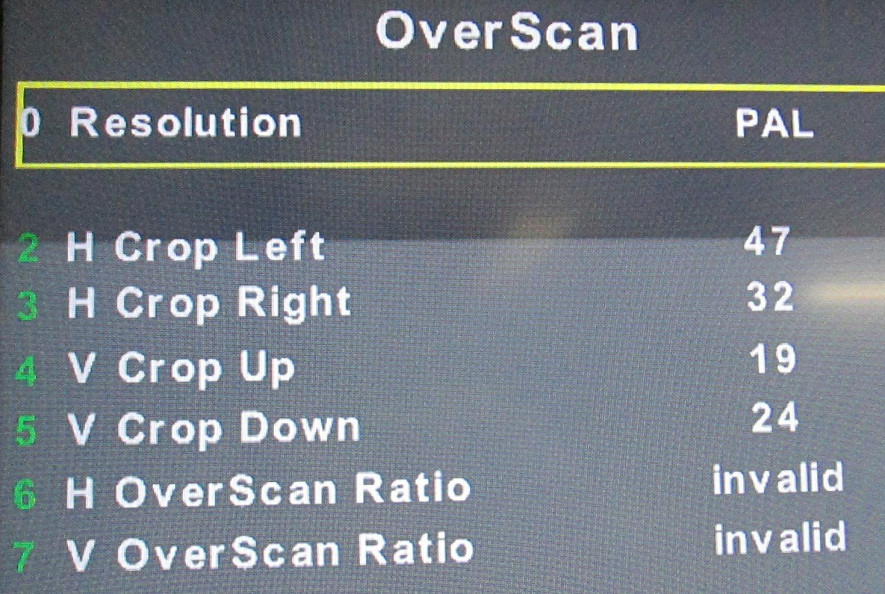

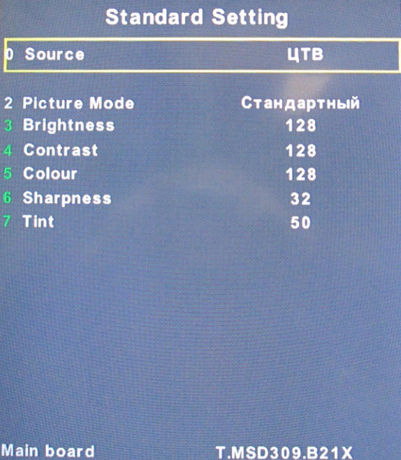

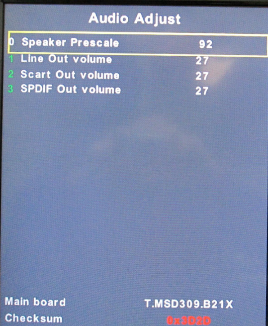

Вход в сервисный режим: нажать последовательно на пульте ДУ: МЕНЮ, 1147
Схема на телевизор Витязь 42 LCD811-1 находится здесь

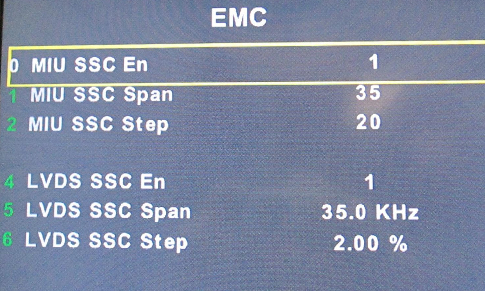

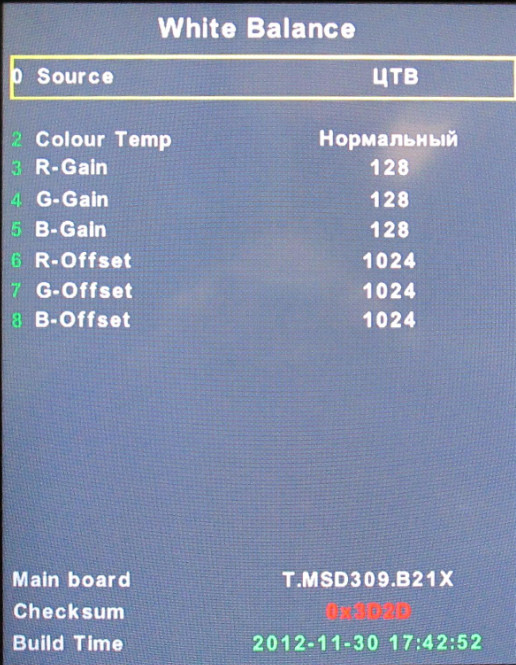

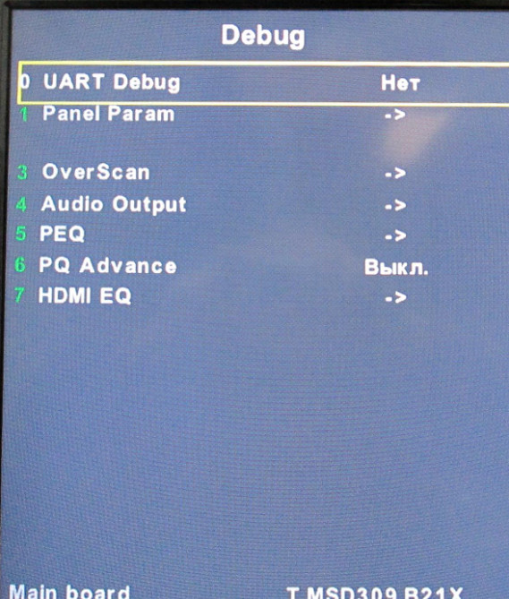

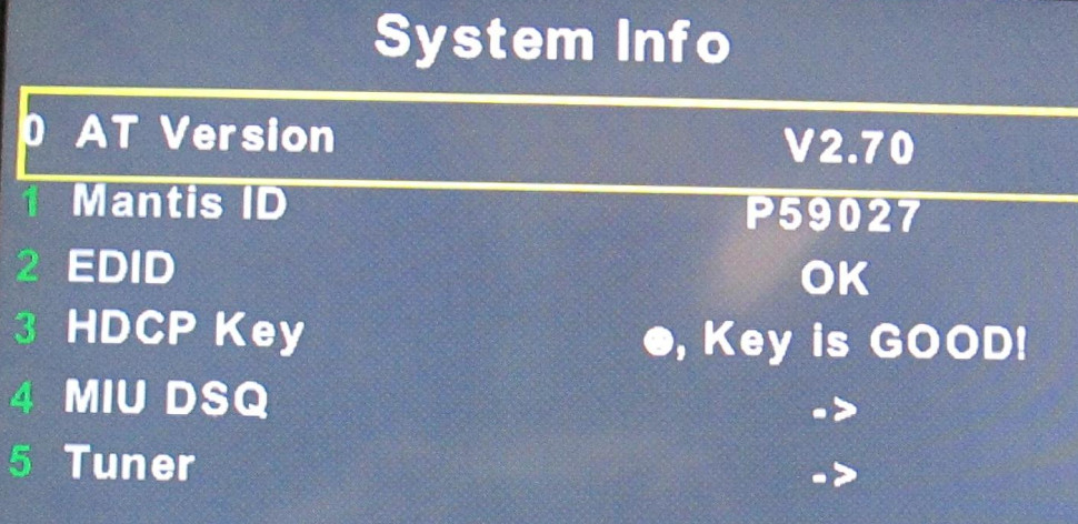

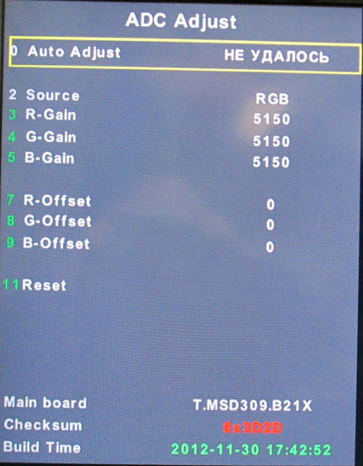

Опции сервисного режима
