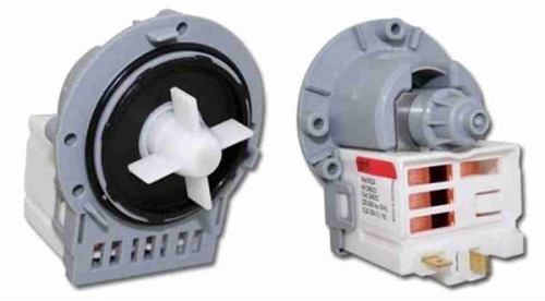

Разнообразие конструкций сливных насосов заключается в основном в конфигурациях так называемых «улиток», совмещенных с ними фильтров для задержки мелких предметов, попадающих в бак вместе с бельем и возможным различием в креплении.

Насосы присоединяются к улитке двумя способами: при помощи винтов, или при помощи защелок. На 3-х винтах, на 3-х защелках, на 4-х защелках, на 8-ми защелках
Тип крепления к улитке необходимо учитывать при подборе, новый насос с типом крепления к улитке, отличным от старого попросту не подойдет к старой улитке.
