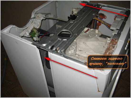

1. Снять верхнюю крышку, она крепится на двух винтах сзади по краям.
2. Открутить заднюю стенку. Для этого нужно открутить 2 или 4 винта сверху, 2 винта по бокам внизу в центре и 2 винта внизу сзади. Последние есть не на всех моделях.
3. После того, как открутили все винты задняя стенка отодвигается назад.

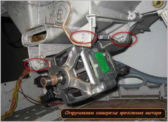

5. Для того, чтобы снять двигатель, открутите крепежные винты, отсоедините провода питания и сдвиньте двигатель вперед.

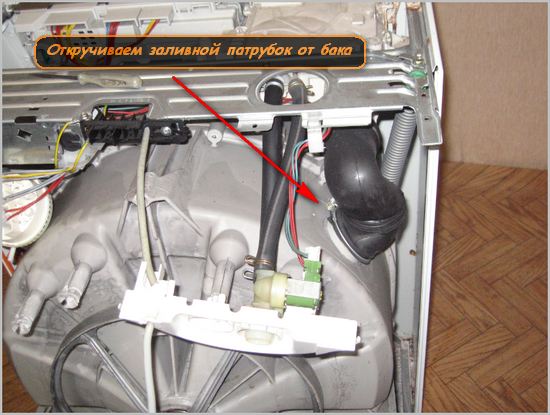

7. Далее снимайте заливной патрубок, через который в бак подается вода из дозатора. Он расположен сверху бака.

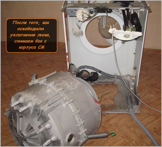

9. Теперь пришло время снимать сам бак. Он крепится к корпусу при помощи двух пружин.

После того, как Вы достали бак, нужно снять шкив, разделить бак на две половины и достать барабан, выбить старые подшипники и сальник и установить новые. Все это делается в следующем порядке:

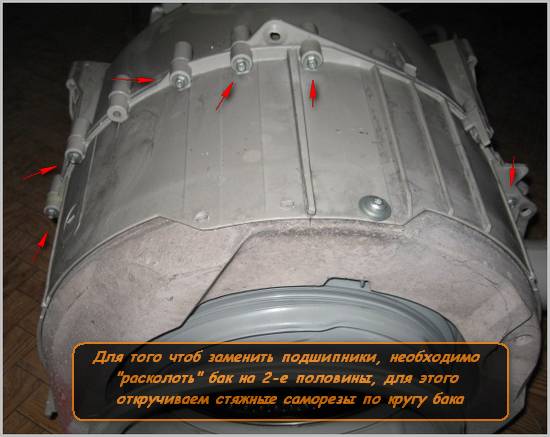

1. Открутите шкив, и болты по периметру бака.
2. После того, как болты откручены, разделите бак на две половины

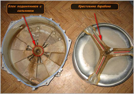

3. Отсоедините барабан от задней половины ударами молотка по валу барабана. Вал барабана осмотрите на наличие повреждений и выработки.
4. Вал и крестовину необходимо очистить до блестящего состояния, так чтобы на них не осталось никаких шероховатостей.
5. Теперь вернитесь к задней половине бака, именно в ней расположен подшипниковый узел. Обычно в машинке два подшипника и один сальник, в некоторых один сдвоенный подшипник BA2B и один сальник.

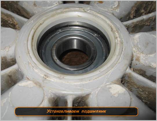

6. Снимите сальник и вытащите подшипники. Это можно сделать при помощи различных съемников.
7. После того, как извлечете подшипники, необходимо тщательно очистить рабочую поверхность.
8. На место старых подшипников и сальника устанавливаем новые. Сальник нужно набить специальной сальниковой смазкой.

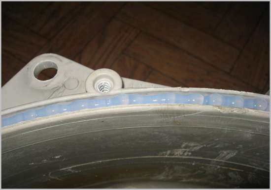

Собирая бак, смажьте вал и внутреннюю сторону подшипников. Поверхность соединения половин бака смажьте герметиком.
