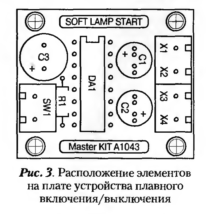

Внешний вид устройства и его схема
Устройство плавного включения\выключения ламп достаточно миниатюрно и предназначено для установки внутрь обыкновенного выключателя. В основе его- специализированная микросхема 1182ПМ1- это так называемый фазовый регулятор, имеющий внутри и силовую часть (симистор).
Все остальные детали устройства приведены в таблице
