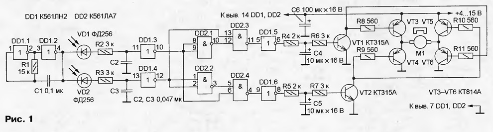

Предлагаемое устройство (гелиостат) использует импульсное регулирование и без вмешательства извне способно ориентировать солнечную батарею по наилучшей освещенности. Принципиальная схема гелиостата изображена на рис. 1.
Он состоит из тактового генератора (DD1.1, DD1.2), двух интегрирующих цепей (VD1R2C2, VD2R3C3), такого же числа формирователей (DD1.3, DD1.4), цифрового компаратора (DD2), двух инверторов (DD1.5, DD1.6) и транзисторного коммутатора (VT1≈VT6) направления вращения электродвигателя М1, управляющего поворотом платформы, на которой установлена солнечная батарея.
С подачей питания (от самой солнечной батареи или от аккумулятора) генератор на элементах DD1.1, DD1.2 начинает вырабатывать тактовые импульсы, следующие с частотой около 300 Гц. При работе устройства сравниваются длительности импульсов, сформированных инверторами DD1.3, DD1.4 и интегрирующими цепями VD1R2C2, VD2R3C3. Их крутизна меняется в зависимости от постоянной времени интегрирования, которая, в свою очередь, зависит от освещенности фотодиодов VD1 и VD2 (ток зарядки конденсаторов С2 и СЗ пропорционален их освещенности).
Сигналы с выходов интегрирующих цепей поступают на формирователи уровня DD1.3, DD1.4 и далее ≈ на цифровой компаратор, выполненный на элементах микросхемы DD2. В зависимости от соотношения длительностей импульсов, поступающих на входы компаратора, сигнал низкого уровня появляется на выходе элемента DD2.3 (вывод 11) или DD2.4 (вывод 4). При равной освещенности фотодиодов на обоих выходах компаратора присутствуют сигналы высокого уровня.
Инверторы DD1.5 и DD1.6 необходимы для управления транзисторами VT1 и VT2. Высокий уровень сигнала на выходе первого инвертора открывает транзистор VT1, на выходе второго ≈ VT2. Нагрузками этих транзисторов являются ключи на мощных транзисторах VT3, VT6 и VT4, VT5, которые коммутируют напряжение питания электродвигателя М1. Цепи R4C4R6 и R5C5R7 сглаживают пульсации на базах управляющих транзисторов VT1 и VT2.
Направление вращения двигателя меняется в зависимости от полярности подключения к источнику питания. Цифровой компаратор не позволяет одновременно открыться всем ключевым транзисторам, и, таким образом, обеспечивает высокую надежность системы.
С восходом солнца освещенность фотодиодов VD1 и VD2 окажется различной и электродвигатель начнет поворачивать солнечную батарею с запада на восток. По мере уменьшения разницы в длительностях импульсов, вырабатываемых формирователями, будет уменьшаться длительность результирующего импульса и скорость поворота солнечной батареи плавно замедлится, что обеспечит ее точное позиционирование. Таким образом, при импульсном управлении вращение вала электродвигателя можно передавать платформе с солнечной батареей непосредственно, без применения редуктора.
В течение дня платформа с солнечной батареей будет поворачиваться вслед за движением солнца. С наступлением сумерек длительности импульсов на входе цифрового компаратора окажутся одинаковыми и система перейдет в дежурный режим. В этом состоянии потребляемый устройством ток не превышает 1,2 мА (в режиме ориентации он зависит от мощности двигателя).
Аккумулятор гелиостата используется для накопления энергии, вырабатываемой солнечной батареей, и питания самого электронного блока. Поскольку электродвигатель включается лишь для поворота батареи (т. е. на непродолжительное время), выключатель питания не предусмотрен.
Описываемое устройство ориентирует солнечную батарею в горизонтальной плоскости. Однако при ее позиционировании следует учитывать географическую широту местности и время года. Если дополнить конструкцию блоком вертикального отклонения, собранным по аналогичной схеме, можно полностью автоматизировать ориентацию батареи в обеих плоскостях.
Кроме указанных на схеме, в устройстве можно применить микросхемы серий К564, К176 (при напряжении питания 5... 12 В). Транзисторы КТ315А заменимы любыми из серий КТ201, КТ315, КТ342, КТ3102, а КТ814А ≈ любыми из серий КТ814, КТ816, КТ818, а также германиевыми П213≈П215, П217 с любыми буквенными индексами. В последнем случае между эмиттерами и базами транзисторов VT3≈ VT6 следует включить резисторы сопротивлением 1...10 кОм, чтобы предотвратить их случайное открывание вследствие значительного обратного тока.
Вместо фотодиодов ФД256 допустимо использовать отдельные солнечные элементы самой батареи (включенные с соблюдением полярности), фототранзисторы без цепей смещения, а также фоторезисторы, например, СФ2, СФЗ или ФСК любой модификации. Следует только подобрать (изменением сопротивления резистора R1) частоту тактового генератора по надежному срабатыванию цифрового компаратора.

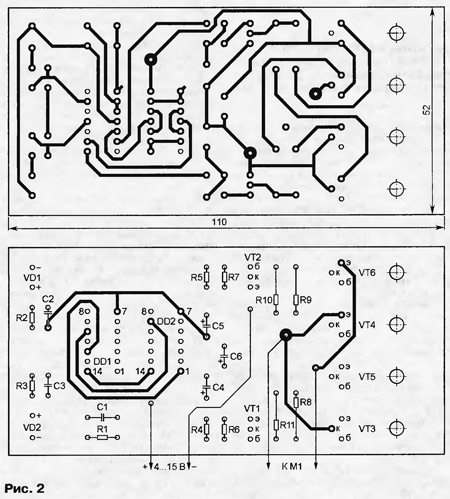

Все детали устройства смонтированы на печатной плате из двусторонне фольгированного стеклотекстолита. Эскизх печатной платы на рисунке 2
Транзисторы VT3 ≈ VT6 привинчены к плате и снабжены теплоотводами Г-образной формы площадью около 10 см2, согнутыми из полосок листового алюминиевого сплава толщиной 1,5 мм. При использовании более мощного электродвигателя эти транзисторы размещают вне платы на отдельных теплоотводах, обеспечивающих эффективное теплорассеяние. Плата помещена в герметичный пластмассовый корпус, закрепленный на одном уровне с солнечной батареей.
