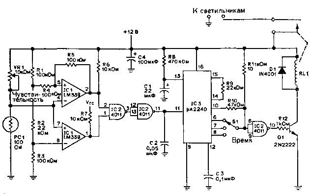

Однако лучше всего «заставить» заходящее солнце запускать таймер. Это делается с помощью электронной схемы, представленной на рис. 1. Рассмотрим ее работу.
В качестве светочувствительного фоторезистор ного элемента используется фотоэлемент PC 1, освещаемый прямыми солнечными лучами. С изменением интенсивности света, падающего на фотоэлемент, пропорционально изменяется его сопротивление. В дневное время его сопротивление очень мало (порядка 100 Ом). Однако о наступлением темноты оно увеличивается в 100 и более раз и достигает величины более 500 кОм.
Последовательно с фоторезистором включен резистор УR1, образуя делитель, выходное напряжение которого зависит от величины сопротивления фоторезистора PC 1. Чем больше света, тем меньше выходное напряжение, и наоборот.
Величину напряжения контролируют два компаратора. Необходимо отметить, что нижний используется в неинвертирующем варианте включения, а верхний — в инвертирующем. Это означает, что при нулевом входном напряжении нижний компаратор выдает напряжение низкого уровня, а верхний — высокого.
Компараторы включены таким образом, что нижний компаратор переключается при более низком входном напряжении, чем верхний. Как только напряжение на PC 1 увеличивается (при заходе солнца), первый компаратор переключается, на его выходе устанавливается высокий уровень напряжения. Теперь на выходах обоих компараторов устанавливается напряжение высокого уровня.
В этом случае цепочка из двух логических элементов И-НЕ (7С2) выдает на вывод 11 микросхемы IСЗ напряжение высокого уровня. Микросхема IСЗ представляет собой программируемый таймер. Он может измерять интервалы времени длительностью вплоть до суток. Внутри этой микросхемы имеется двоичный счетчик со сквозным переносом, выходы которого можно использовать для установки времени. Переключая их, легко увеличить время срабатывания в 2 или 4 раза.
Номинальное время срабатывания таймера определяется сопротивлением R8 и емкостью С1. При указанных на схеме величинах R8 и Cl напряжение на выводе 8 увеличивается через 4 ч. На подключенном к младшему разряду счетчика выводе 7 напряжение появится через 2 ч, на выводе 6 — через 1 ч. Работа таймера начнется при подаче высокого потенциала на вывод 11.
Время срабатывания таймера выбирается переключателем S1 «Время», В начале цикла работы на всех выходах — низкий потенциал. Контакты реле RL1 в этих условиях замкнуты благодаря транзистору Q1 и микросхеме IС2. Электроэнергия подводится к внешнему освещению — и фонари горят. С наступлением ночи напряжение на PC1 продолжает увеличиваться. Вскоре верхний компаратор срабатывает и на его выходе устанавливается напряжение низкого уровня. При этом изменяется состояние входов IС2 и на вход IСЗ поступает напряжение низкого уровня. Тем не менее никакого влияния на работу таймера это изменение не оказывает.
По окончании заданного интервала микросхема IСЗ автоматически приходит в исходное состояние. Сброс производится импульсом обратной связи, поступающим с выхода микросхемы. Поскольку на выводе 11 теперь низкий потенциал, повторного запуска микросхемы не происходит. Кроме того, в результате выключается реле и освещение гаснет.
На следующее утро с восходом солнца постепенно снижается сопротивление PC1 и, как следствие, уменьшается входное напряжение компараторов. Это могло бы привести к срабатыванию верхнего компаратора раньше нижнего, к подаче на вход таймера высокого потенциала и повторному запуску таймера.
Во избежание срабатывания таймера при восходе солнца в верхний компаратор введена небольшая положительная обратная связь через резистор R5. Это приводит к появлению гистерезиса, что задерживает срабатывание, пока не переключится нижний компаратор. Высокий потенциал не может быть подан на оба выхода одновременно, и запуска таймера не произойдет.
Тем не менее к вечеру цикл начнет повторяться и компараторы вернутся в свое «ночное» состояние. Уровень срабатывания компараторов устанавливается точно переменным резистором VR1 «Чувствительность». Необходимо отрегулировать значение его сопротивления таким образом, чтобы наружное освещение включалось сразу после наступления сумерек.

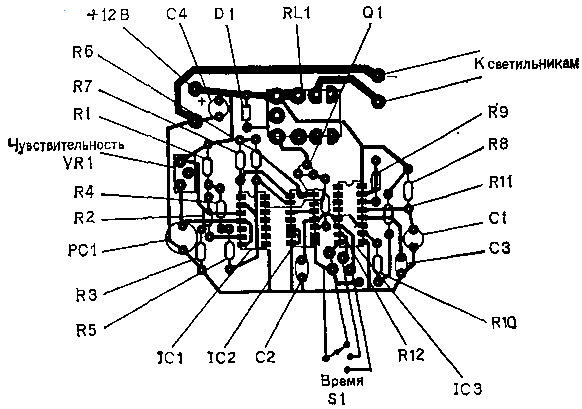

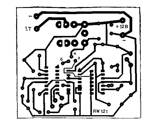

В конструкции таймера используется печатный монтаж. Конфигурация печатной платы представлена на рис. 2, а размещение на ней элементов схемы — на рис 3. Реле можно припаять непосредственно к плате или разместить в розетке для подключения освещения.
Собранный таймер необходимо поместить в непрозрачную коробку, а фоторезистор PC 1 следует разместить на крышке так, чтобы на него попадали солнечные лучи. Таймер имеет всего три вывода: общую землю, провод для подключения питания +12 В от аккумуляторной батареи и фазовый провод, подключаемый к осветительной системе. Необходимо убедиться в том, что все проделанные отверстия в корпусе надежно уплотнены и водонепроницаемы во избежание проникновения влаги.
