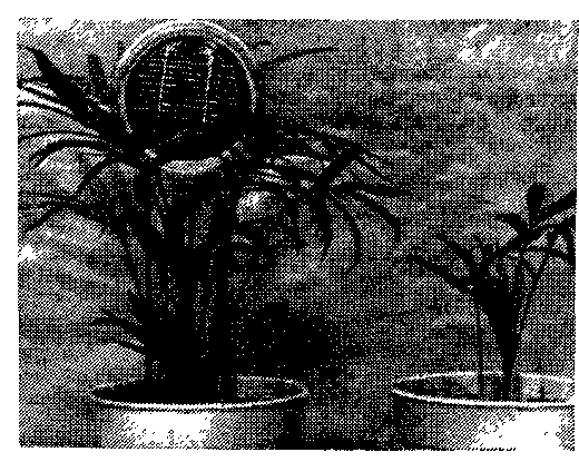

Есть какая-либо польза от стимулятора кориевой системы? Это можно решить, взглянув на фотографию двух растений Оба они одного типа и возраста, росли в идентичных условиях. У растения слева располагался стимулятор кориевой системы.
Для эксперимента были выбраны саженцы длиной 10 см. Онн росли в помещении при слабом солнечном освещении, проникающем через окно, расположенное на значительном расстоянии. Никаких попыток отдать предпочтение какому-лнбо растению не делалось, кроме того, что лицевая паиель фотоэлектрического элемента была ориентирована в иаправ-ленин солнечного света.
Эксперимент продолжался около 1 мес. Эта фотография сделана на 35-й день Обращает вннмаине тот факт, что растение со стимулятором корневой системы более, чем в 2 раза крупнее контрольного растения. При подключении одного солнечного элемента к корневой системе растения имеет место стимуляция ее роста. Но здесь есть одна хитрость. Она заключается в том, что стимуляция роста корней дает лучшие результаты у затененных растений.
Исследования показали, что для растений, освещаемых ярким солнечным светом, пользы от стимуляции корневой системы мало или нет совсем. Вероятно, это потому, что таким растениям вполне достаточно энергии, получаемой при фотосинтезе. По-видимому, эффект стимуляции проявляется лишь тогда, когда единственным источником энергии для растения является фотоэлектрический преобразователь (солнечный элемент).
Однако следует помнить, что солнечный элемент преобразует? свет в энергию значительно эффективнее, чем лист при фотосинтезе. В частности, он может преобразовать в полезное количество электроэнергии свет, который для растения был бы просто бесполезен, например свет от люминесцентных ламп и ламп накаливания, ежедневно используемых для освещения помещений. Опыты также показывают, что у семян, подвергшихся воздействию слабого электрического тока, ускоряется прорастание и увеличивается число побегов и в конечном счете — урожайность.

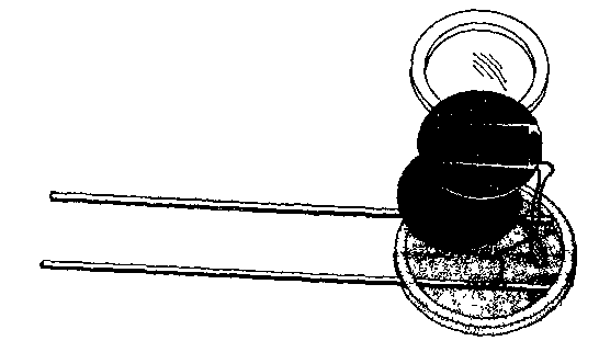

Все, что необходимо для проверки теории,— это один-единствен-ный солнечный элемент. Однако еще потребуется пара электродов, которые можно было бы легко воткнуть в землю вблизи корней (рис. 2).

Можно быстро и просто испытать стимулятор корневой системы, воткнув в землю вблизи растения пару длинных гвоздей и соединив их проводами с каким либо солнечным элементом.
Размер солнечного элемента в принципе не имеет значения, поскольку сила тока, требуемая для стимуляции корневой системы, ничтожно мала. Однако для достижения наилучших результатов поверхность солнечного элемента должна быть достаточно большой, чтобы улавливать больше света. С учетом этих условий для стимулятора корневой системы был выбран элемент диаметром 6 см.
К диску элемента были подсоединены два стержня из нержавеющей стали. Один из них был припаян к тыльному контакту элемента, другой — к верхней токосъемной сетке (рис. 3). Однако использовать элемент в качестве крепления для стержней не рекомендуется, так как он слишком хрупок и тонок. Лучше всего солнечный элемент закрепить на металлической пластине (преимущественно из алюминия или нержавеющей стали) несколько больших размеров. Убедившись в надежности электрического контакта пластинки с тыльной стороны элемента, можно подсоединить один стержень к пластине, другой — к токосъемной решетке.
Рис. 3
Можно собрать конструкцию и по-другому: поместить элемент, стержни и все остальное в пластмассовый защитный футляр. Для этой цели вполне подойдут коробочки из тонкой прозрачной пластмассы (используемые, например, для упаковки юбилейных монет), которые можно найти в галантерейном, хозяйственном магазине или магазине канцелярских товаров. Необходимо лишь так укрепить металлические стержни, чтобы они не прокручивались и не гнулись. Можно даже залить все изделие жидким отверждающимся полимерным составом.
Однако следует иметь в виду, что при отверждении жидких полимеров происходит усадка. Если элемент и присоединенные стержни надежно закреплены, то никаких осложнений не возникнет. Плохо закрепленный стержень при усадке полимерного компаунда может разрушить элемент и вывести его из строя.
Элемент также нуждается в защите от воздействия внешней среды. Кремниевые солнечные элементы слегка гигроскопичны, способны впитывать небольшое количество воды. Конечно, со временем вода немного проникает внутрь кристалла и разрушает наиболее подверженные воздействию атомные связи В результате ухудшаются электрические характеристики элемента, и в конце концов он полностью выходит из строя.
Если элемент залит подходящим полимерным составом, можно считать проблему решенной. Другие способы крепления элемента потребуют и других решений. Теперь, когда стимулятор готов, необходимо воткнуть два металлических стержня в землю вблизи корней. Все остальное сделает солнечный элемент.
