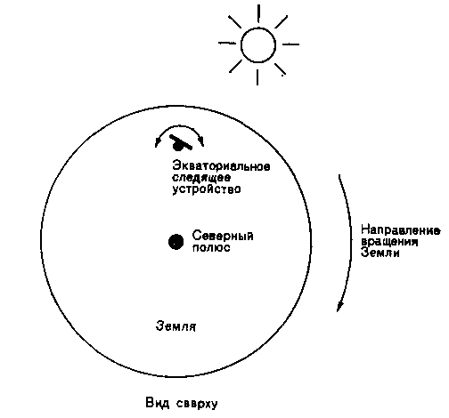

Благодаря вращению Земли нам кажется, что Солнце движется по небосклону. Если бы мы учли это вращение Земли, Солнце, образно выражаясь, «остановилось» бы. Подобным образом действует экваториальная следящая система. Она имеет вращающуюся ось, параллельную полярной оси Земли.
Если закрепить за ней солнечные элементы и вращать их вперед и назад, получится имитация вращения Земли (рис. 1).
Угол наклона оси (полярный угол) определяется географическим положением и соответствует широте места, в котором смонтировано устройство. Предположим, вы живете в местности, соответствующей 40° с. ш. Тогда ось следящего устройства будет повернута на угол 40° к горизонту (на Северном полюсе она перпендикулярна поверхности Земли, рис. 2).
Рис. 2
Вращение солнечных элементов на восток или запад относительно этой наклонной оси будет имитировать движение солнца по небосклону. Если мы будем поворачивать солнечные элементы с угловой скоростью вращения Земли, мы сможем полностью «остановить» Солнце.
Это вращение осуществляется механической системой следящего устройства. Для вращения солнечных элементов вокруг оси необходим двигатель. В любой момент суточного движения солнца плоскость солнечных батарей будет теперь перпендикулярна направлению солнечных лучей.

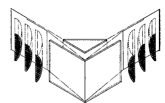

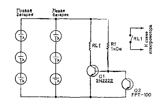

Рассмотрим сначала особенности конструкции устройства, обратившись к рис. 3. Солнечная батарея состоит из двух панелей, содержащих по три элемента, соединенных последовательно и размещенных на плоскостях прозрачного пластмассового корпуса. Панели соединены параллельно.
Эти панели монтируются под прямым углом друг к другу. В результате по крайней мере один из модулей будет постоянно освещен солнцем (с учетом рассмотренных ниже ограничений).
Сначала рассмотрим случай, когда все устройство расположено так, что биссектриса угла, образованного панелями, направлена точно на солнце. При этом каждая панель наклонена под углом 45° к солнцу (рис. 4) и вырабатывает электрическую энергию.
Если повернуть устройство на 45° вправо, правая панель займет параллельное положение, а левая — перпендикулярное солнечным лучам. Теперь только левая панель генерирует энергию, правая — бездействует.
Повернем устройство еще на 45°. Свет продолжает попадать на левую панель, но под углом 45°. Как и раньше, правая сторона не освещается и, следовательно, не генерирует никакой энергии.
Можно повторить подобное вращение и в левую сторону, при этом правая панель будет генерировать энергию, а левая — бездействовать. В любом случае хотя бы одна батарея вырабатывает электроэнергию. Поскольку панели соединены параллельно, устройство всегда будет вырабатывать электроэнергию. Во время нашего эксперимента модуль вращался на 180°.
Таким образом, если конкретное устройство закрепить так, чтобы стык панелей был направлен на полуденное солнце, на выходе солнечной батареи всегда будет вырабатываться электрическое напряжение независимо от положения солнца на небосклоне. От рассвета и до заката какая-то часть устройства будет освещаться солнцем. Прекрасно, но зачем все это? Сейчас узнаете.

Чтобы следить за движением солнца по небосклону, электронная схема управления должна выполнять две функции. Прежде всего она должна решить, есть ли вообще необходимость в слежении. Нет смысла тратить энергию на работу электромотора, если отсутствует достаточное солнечное освещение, например при наличии тумана или облачности. Вот для какой цели прежде всего необходимо описанное выше устройство!
Чтобы понять принцип его действия, обратимся к электронной схеме, приведенной на рис. 3. Сначала сконцентрируем свое внимание на реле RL 1. Для упрощения дальнейших рассуждений предположим, что транзистор Q1 находится в состоянии насыщения (проводит ток), а транзистор Q2 отсутствует.
Реле RL 1 — элемент схемы, реагирующий на протекающий через него ток. В реле имеется проволочная катушка, в которой энергия электрического тока преобразуется в энергию магнитного поля. Напряженность поля прямо пропорциональна силе тока, протекающего через катушку.
При увеличении тока наступает момент, когда напряженность поля возрастает настолько, что якорь реле притягивается к сердечнику обмотки и контакты реле замыкаются. Этому моменту соответствует так называемый порог срабатывания реле.
Теперь ясно, почему реле используется при измерении пороговой интенсивности солнечной радиации с помощью солнечных элементов. Как вы помните, ток солнечного элемента зависит от интенсивности света. В нашей схеме к реле фактически подключены две солнечные панели, и пока они не генерируют ток, превышающий порог срабатывания, реле не включается. Таким образом, именно количество падающего света определяет порог срабатывания.
Если сила тока чуть меньше минимального значения, то схема не работает. Реле и солнечная батарея подобраны так, что реле срабатывает при интенсивности света, достигающей 60 % от максимальной величины.
Так решается первая задача следящей системы — определение уровня интенсивности солнечного излучения. Замкнутые контакты реле включают электродвигатель, и система начинает искать ориентацию на солнце.
Вот мы и подошли к следующей задаче, а именно к нахождению точной ориентации солнечной батареи на солнце. Для этого вернемся к транзисторам Q1 и Q2.
В коллекторной цепи транзистора Q1 стоит реле. Чтобы включить реле, необходимо закоротить транзистор Q1. Резистором R1 задается ток смещения, которым открывается транзистор Q1.
Транзистор Q2 представляет фототранзистор, его базовая область освещается светом (у обычных транзисторов на базу подается электрический сигнал). Ток коллектора фототранзистора прямо пропорционален интенсивности света.
Резистор R1 кроме того, что он задает ток смещения транзистора Q1, используется также в качестве нагрузки транзистора Q2. Когда база транзистора Q2 не освещается светом, коллекторный ток отсутствует и весь ток, проходящий через резистор R1, течет через базу, насыщая транзистор Q1.
По мере увеличения освещения фототранзистора начинает течь коллекторный ток, который протекает только через резистор R1. Согласно закону Ома, увеличение тока через фиксированный резистор /?1 приводит к возрастанию на нем падения напряжения. Таким образом, изменяется и напряжение на коллекторе Q2.
Когда это напряжение станет меньше 0,7 В, произойдет предсказанное явление: пропадает смещение транзистора Q1 в силу того, что ему требуется по крайней мере 0,7 В, чтобы протекал базовый ток. Транзистор Q1 перестанет проводить ток, реле RL1 выключится, и его контакты разомкнутся.
Этот режим работы будет иметь место только тогда, когда транзистор Q2 направлен непосредственно на солнце. При этом поиск точной ориентации на солнце прекращается благодаря размыканию цепи питания двигателя контактами реле. Теперь солнечная батарея точно направлена на солнце.
Когда солнце уходит из поля зрения транзистора Q2, транзистор
Q1 включает реле и механизм снова приходит в движение. И опять находит солнце. Поиск повторяется многократно при движении солнца по небосклону в течение дня.
К вечеру интенсивность освещения падает. Солнечная батарея уже не может генерировать количество энергии, достаточное для питания электронной системы, и контакты реле размыкаются в последний раз. Ранним утром следующего дня солнце освещает батарею следящей системы, ориентированную на восток, и работа схемы начинается снова.
Аналогичным образом происходит размыкание контактов реле, если освещенность снижается из-за плохой погоды. Предположим, например, что с утра прекрасная погода и следящая система начала работу. Однако в полдень небо стало хмуриться и снижение освещенности привело к прекращению работы следящей системы до тех пор, пока небо снова не прояснится после полудня, а может быть, на следующий день. Когда бы это ни произошло, следящая система всегда готова возобновить работу.

Следующим важным элементом конструкции является реле. Практически реле представляет собой катушку, намотанную на гер-коновый контакт небольшого размера.
Обмотка реле состоит из 420 витков эмалированного медного провода № 36, намотанного на каркас достаточно малого размера, чтобы в него с натягом входил герконовый контакт. Я использовал в качестве каркаса соломинку для коктейля. Если вы прикоснетесь горячим лезвием ножа к концам соломинки, образуются как бы щечки каркаса, предохраняющие обмотку от сползания за края. Полное сопротивление обмотки должно составлять 20—30 Ом. Вставьте геркон в каркас и зафиксируйте его каплей клея.
Затем присоедините к реле транзистор Q1 и резистор R1. Не подключая транзистор Q2, подайте электропитание от солнечных элементов и проверьте работоспособность схемы.
Если все работает правильно, реле должно срабатывать, когда интенсивность солнечного света составляет около 60 % полной интенсивности. Для этого можно просто прикрыть 40 % поверхности солнечных элементов непрозрачным материалом, например картоном.
В зависимости от качества геркона, возможно, будут наблюдаться некоторые отклонения от идеального значения. Приемлемо начало работы реле при интенсивности света, составляющей 50—75 % максимально возможной величины. С другой стороны, если вы не уложились в эти пределы, необходимо изменить либо количество витков обмотки реле, либо ток солнечной батареи.
Количество витков обмотки реле следует менять в соответствии со следующим правилом. Если реле срабатывает раньше, количество витков необходимо уменьшить, если позже — увеличить. Если вы хотите поэкспериментировать с изменением тока солнечной батареи, подключите к ней шунтирующий резистор.
Теперь подсоедините к схеме фототранзистор Q2. Его надо поместить в светонепроницаемый корпус, иначе он не будет правильно работать. Для этого возьмите медную или алюминиевую трубу длиной около 2,5 см и диаметром, соответствующим диаметру корпуса транзистора.
Один конец трубы следует расплющить так, чтобы осталась щель шириной 0,8 мм. Закрепите трубу на транзисторе. Готовая схема управления, содержащая элементы Q1, Q2, R1 и RL 1, с целью герметизации заливается жидким каучуком.

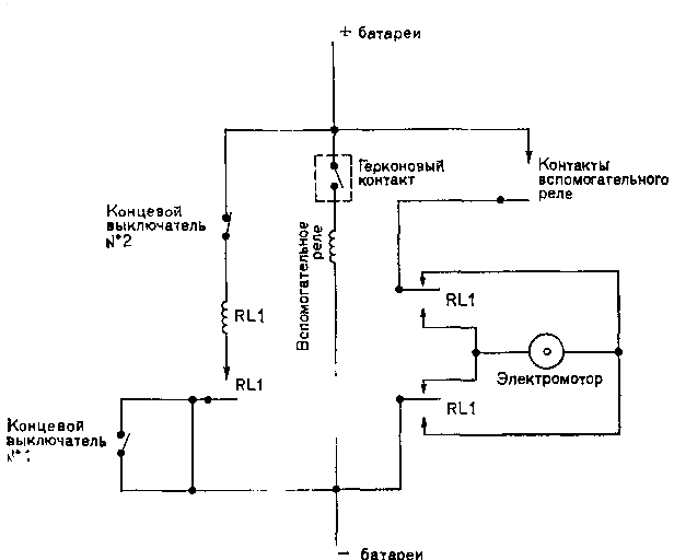

Поскольку реле выполняет лишь функции включения и выключения в электронной схеме, необходимо иметь элементы, которые переключали бы напряжение вращения электромотора. Для этого необходимы концевые выключатели, располагаемые в крайних положениях рамы. Они подключаются согласно схеме, приведенной на рис. 6.
Рис. 6
Из рисунка видно, что это простая схема переключателя полярности При подаче питания электромотор начинает вращаться. Направление его вращения зависит от полярности источника питания.
В момент подачи питания реле переключения полярности RL1 2) не срабатывает, потому что цепь питания его обмотки разорвана нормально разомкнутыми контактами. Электромотор вращает раму по направлению к концевому выключателю № 1. Этот выключатель расположен так, что рама упирается в нею только в крайнем положении своего вращения.
При замыкании этого выключателя срабатывает реле RL 1, которое меняет полярность питающего напряжения электромотора, и последний начинает вращаться в противоположном направлении. Хотя концевой контакт № 1 снова размыкается, реле остается включенным благодаря тому, что его контакты замкнуты.
При нажатии рамы на концевой выключатель № 2 цепь питания реле RL 1 размыкается и реле выключается. Направление вращения мотора снова изменяется, и слежение за небосводом продолжается.
Цикл прерывается только с помощью герконового реле RL 1 из схемы слежения за интенсивностью солнечного излучения, которое управляет схемой питания электромотора. Однако реле RL 1 — слаботочный прибор и не может непосредственно коммутировать ток мотора. Таким образом, герконовое реле коммутирует вспомогательное реле, которое управляет электромотором, как показано на рис. 6.
