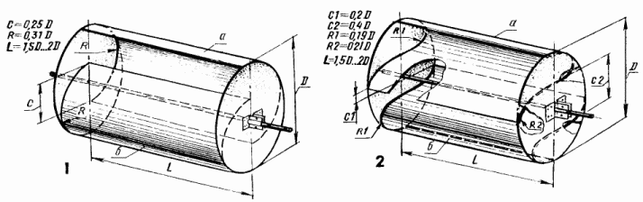

Роторы Савониуса для самодельных микро ГЭС
а, б - лопасти; 1 - поперечный, 2 - торцевой.

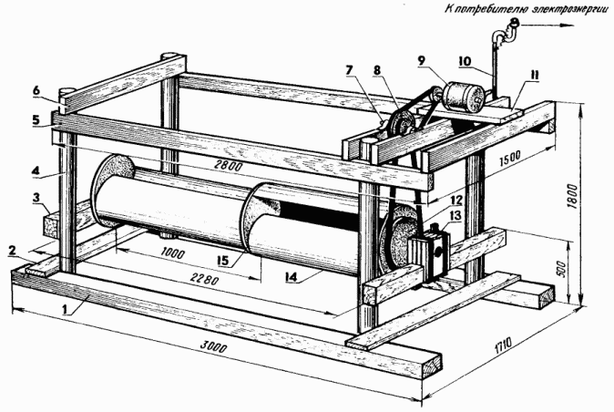

Погружная электростанция с горизонтальным расположением роторов поперечного типа
1 - лонжерон-основание (брус 150x100, 2 шт.), 2 - поперечина нижняя (доска 150x45, 2 шт.), 3 - поперечина средняя (брус 150х120, 2 шт.), 4 - стояк (кругляк диаметром 100, 4 шт.), 5 лонжерон верхний (доска 150x45, 2 шт.), 6 - поперечина верхняя (доска 100x40, 4 шт.), 7 - вал промежуточный (нержавеющая сталь, пруток диаметром 30), 8 - блок шкивов, 9 - генератор постоянного тока, 10 - «гусак» с фарфоровым роликом и двужильным изолированным проводом, 11 - плита-основание (доска 200x40), 12 - шкив ведущий, 13 - узел деревянного подшипника (2 шт), 14 - ротор «гидроэнергогирлянды» (D600, L1000, 2 шт.), 15 диск (из сбитых в щит досок толщиной 20-40 мм, 3 шт,); металлические элементы крепления (включая растяжки, ступицы крайних дисков) условно не показаны.
Вот, например, полустационарная свободнопоточная микроГЭС с горизонтальным расположением двух соосных, развёрнутых относительно друг друга на 90° (для облегчения самозапуска) и жёстко связанных роторов Савониуса поперечного типа. Причём основные детали и узлы этой самодельной гидроэнергетической установки - из дерева как наиболее доступного и «послушною» строительного материала.
Предлагаемая микроГЭС - погружная. То есть опорная рама её располагается поперёк водотока на дне и укрепляется тросами-растяжками или шестами (если рядом, например, имеются мостки, лодочный причал и т.п.). Делается это для того, чтобы избежать уноса конструкции самим водотоком.
Разумеется, что глубина реки в месте установки микроГЭС должна быть меньше высоты опорной рамы. В противном случае весьма трудно (а то и невозможно) избежать попадания воды в электрический генератор. Ну а если место, где предполагается разместить микроГЭС, имеет глубину более 1,5 м или там сильно меняющиеся в течение года полноводность и скорость течения (что, кстати, достаточно типично для водотоков со снеговым питанием), то данную конструкцию рекомендуется оснастить поплавками. Это позволит также легко перемещать её при установке на реке.
Опорная рама микроГЭС представляет собой прямоугольный каркас из бруса, досок и небольших брёвен, скреплённых гвоздями и проволокой (тросами). Металлические части конструкции (гвозди, болты, хомуты, уголки и т.д.) должны быть по возможности из нержавеющей стали или других коррозионностойких сплавов.
Ну а поскольку эксплуатация подобной микроГЭС зачастую возможна в условиях России только сезонная (из-за замерзания большинства рек), то по истечении срока работы вся вытащенная на берег конструкция подлежит тщательному осмотру. Своевременно меняют подгнившие деревянные элементы, заржавевшие, несмотря на принятые меры предосторожности, металлические детали.
Одним из главных узлов нашей микроГЭС является «гидроэнергетическая гирлянда» из двух жёстко закреплённых (и составляющих единое целое на рабочем валу) роторов. Их диски легко выполнить из досок толщиной 20-30 мм. Для этого, составив из них щит, при помощи циркуля строят окружность диаметром 600 мм. После чего каждую из досок обрезают согласно получившейся на ней кривой. Сбив заготовки воедино на двух планках (чтобы придать требуемую жёсткость), повторяют все трижды - по числу требуемых дисков.
Что касается лопастей, то их целесообразно сделать из кровельного железа. А лучше - из подходящих по размеру и разрезанных пополам (вдоль оси) цилиндрических нержавеющих ёмкостей (бочек), в которых обычно хранят и перевозят сельхозудобрения, другие агрессивные материалы. В крайнем случае лопасти можно сделать и деревянными. Но вес их (особенно после длительного пребывания в воде) сильно возрастет. И об этом следует помнить при создании микроГЭС на поплавках.
На торцах «гидроэнергогирлянды» крепятся шиповые опоры. По сути, это короткие цилиндры с широким фланцем и торцевым пазом для шпонки. Фланец крепится к соответствующему диску ротора на четырёх болтах.
