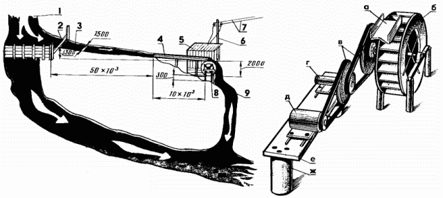

Схема расположения и состав микроГЭС:
1 - река с дебитом основного потока (вариант) 1,2 т/с, 2 - ограничитель дебита (подробности см. в тексте), 3 - канал транспортный с дебитом 0,4 т/с, 4 - лоток-направляющая на сваях (из подручных материалов: например, плах соответствующих типоразмеров и пород древесины), 5 - техническое помещение (из бруса и вагонки), 6 - стояк электропередачи (с укреплёнными на нём фарфоровыми изоляторами),
7 - линия электропередачи (двухпроводная воздушная),
8 - гидроэлектроагрегат в работе (а - ниспадающий поток воды, б - турбина в сборе, в - передача клиноременная двухступенчатая, г - узел промежуточного вала, д - электрогенератор, е - плита-основание стальная, ж - сваи лиственничные или дубовые), 9 - сток отработанной воды.

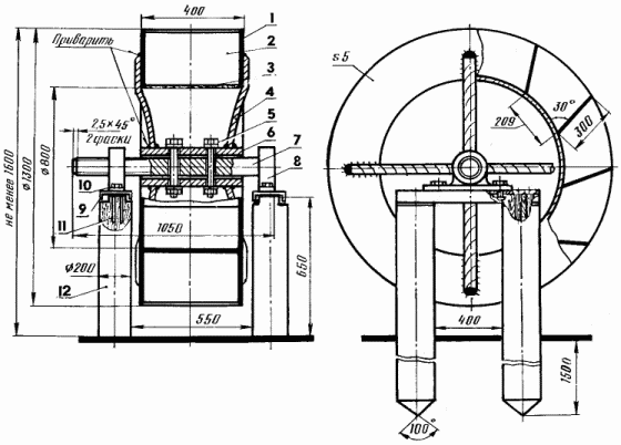

Гидротурбина
1 - кольцо-венец (5-мм листовая сталь, 2 шт.), 2 - лопатка (5-мм, нержавейка, 12 шт.), 3 - барабан (1,5-мм, жесть), 4 - спица (из 500-мм отрезка 26-мм стальной рифлёной арматуры, 8 шт.), 5 - болт М12 (2 шт.), 6 - втулка-ступица (из отрезка трубы 100x20 стальной бесшовной), 7 - вал турбины (Ст 45), 8 - шарикоподшипник в корпусе (от сельхозтехники, самоустанавливающийся, 2 шт.), 9 - плита опорная (из отрезка швеллера № 18, 2 шт.), 10 - болт М20 с гайкой самоконтрящейся (4 шт.), 11 - шуруп крупногабаритный с потайной головкой (16 шт.), 12 - свая (из акации, дуба или лиственницы, 2150 мм, 4 шт.).

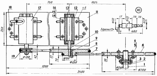

Кинематика одного из вариантов самодельной гидростанции с деталировкой основных узлов (рабочее колесо турбины условно не показано):
1 - вал гидротурбины (Сталь 45), 2 - ступица маховика-шкива (Ст 5), 3 - болт М12, 4 - маховик-шкив ведущий первой ступени клиноременной передачи (Сталь 20), 5 - болт М10 (4 шт.), 6 - гайка М10 самоконтрящаяся (4 шт.), 7 - ремень кордотканый клиновой (2 шт.), 8 - шкив промежуточного вала (Сталь 20), 9 - шпонка клиновая, 10 - вал промежуточный (Сталь 45), 11 - плита стальная, 12 - корпус подшипникового узла с крышками (Ст 3), 13 - шарикоподшипник 180206 (2 шт.), 14 - болт М8(8шт.), 15 - шайба (8 шт.), 16 - гайка М8 (8 шт.), 17 - генератор постоянного тока (800 Вт, 24 В, 700об/мин.), 18 - шуруп крупногабаритный с шайбой (6 шт.), 19 - шкив генератора (Сталь 20).
Создание нужного перепада уровней воды (транспортного канала) требует определённых гидротехнических работ; достаточно объёмных, но совершенно необходимых соответствующих конструкций (см. рис.). Энергетический же потенциал гидропотока вычисляют по формуле:
Wn = mgh,
здесь Wn - потенциальная энергия;
m - масса воды, которая обрушивается за одну секунду на турбину (вот где пригодится найденный ранее дебит!);
g - ускорение свободного падения, равное 9,8 м/с2; h - высота падения воды (до выхода из турбины).
Мощность, которую можно в идеале получить от турбины, предлагаемой для самостоятельного изготовления,- приблизительно 10 кВт. Работая в реальной микроГЭС, вариант которой изображён на рисунке, такая турбина способна отдать в нагрузку (с учётом неизбежных здесь потерь) 800 Вт. Исходя из этого выбран и генератор. У него следующие параметры: 800 Вт, 24 В, 700 об/мин.
Если принять во внимание тот факт, что вечером и ночью электроэнергия идет в основном на освещение (не потребляется только в течение 3-4 часов), а днем используется для электропитания 1-2 холодильников, то есть, видимо, имеет смысл накапливать её в аккумуляторах, соединённых для зарядки и работы в сети с напряжением 24 В. Но требуется, чтобы аккумуляторы находились как можно ближе к распределительному щиту. Ведь потери здесь растут пропорционально протяжённости линии и сечению электрокабеля.
К счастью, они не выходят за «норму» в нашей 150-метровой линии, где используется кабель, суммарное сечение алюминиевых жил которого составляет 25 мм2.
Дабы от энергии воды на микроГЭС не был потерян ни один ватт, прибегают к тому, что турбина снабжается лопастями, закреплёнными под углом, благоприятствующим максимальному использованию кинетики ниспадающего потока. Следующие друг за другом лопасти не смогут быть заторможены «усталой», отработавшей своё водой. И трение здесь сведено к минимуму. Ведь внутренняя поверхность у каждой из сформированных лопастями (лопатками) и барабаном турбины (своеобразных «чаш») заботливо отполирована. Предельно снижены и потери в клиноременной передаче, доводящей число оборотов у генератора до оптимального значения. Все валы - на шарикоподшипниках. Ремни не проскальзывают (их натяжение регулируется по месту крепления опор).
Теперь - о других конкретностях предлагаемой конструкции. Трёхсоткилограммовая турбина (см. рис.) выполнена из двух колец-венцов (листовая сталь), двенадцати лопаток (нержавейка), жестяного барабана, восьми спиц из стальной арматуры (диаметром 26 мм) и втулки-ступицы, закреплённой на рабочем валу с помощью двух болтовых соединений М12. Вал вращается на двух самоустанавливающихся (и обязательно герметичных - для предохранения от воды) шарикоподшипниках.
Всё это располагается на двух опорах, которые способны выдерживать нагрузку до тонны. Последние крепятся на четырёх, вбитых в грунт на 1,5 метра, сваях диаметром 200-250 мм (из акации). На валу турбины размещается маховик (диаметр 700 мм, масса около 80 кг), одновременно являющийся и ведущим шкивом двухступенчатой клиноременной передачи. Скорость его вращения - 80 об/мин (режим холостого хода) и 60 об/мин (под нагрузкой).
Для получения нужных генератору 700 об/мин введён промежуточный вал со шкивами: ведомым (D=150 мм) и ведущим (D=350 мм). С последнего крутящий момент передается уже на вал генератора постоянного тока. Шкив здесь, можно считать, ходовой (Z=130). А потому лучше взять его для нашей микроГЭС готовым. Например, подобрать подходящий со списанной сельхозтехники. Как, впрочем, и всё предыдущее. Но можно также изготовить самостоятельно. По методике, неоднократно и с достаточной полнотой публиковавшейся в журнале, а потому - хорошо знакомой многим нашим самодельщикам.

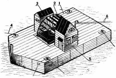

Байдачная свободнопоточная мини-ГЭС конструкции инженера Б. Кажинского
1 - дебаркадер деревянный на двух поплавках (катамаранного типа), 2 - колесо водяное, соединённое при помощи клиноременного мультипликатора с электрогенератором, 3 - помещение вспомогательное, 4 - растяжка с условно не показанным якорем (6 шт.), 5 - помещение техническое, 6 - линия электропередачи (воздушная двухпроводная). Особенности применённого здесь водяного колеса приведены в тексте.
К сожалению, первая мировая, а затем гражданская война прервали научные исследования в этой области. И только в 1926 году (с ростом промышленности) идея недорогой, быстро создаваемой бесплотинной электростанции, использующей энергию речного течения для энергоснабжения колхозов, совхозов и крестьянских артелей, получила своё практическое развитие в конструкции «байдачной ГЭС инженера Б. Кажинского». За период с 1926 по 1930 год таких электростанций (см. рис.) было построено 11. Причём по вполне доступному для повторения сегодняшними самодельщиками проекту.
При диаметре водяного колеса 6 метров с 24 лопатками-лопастями (длина и ширина у них соответственно равны 4,5 и 1,0 м) на российских реках (со скоростью течения 1...1,5 м/с) «сердце» такой мини-ГЭС делает 10-12 оборотов в минуту, развивая на валу мощность до 6 кВт. Последняя (благодаря клиноременному мультипликатору) передаётся уже на электрогенератор.
