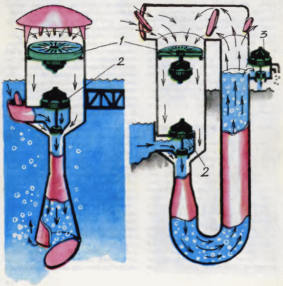

...В основу идеи берегового варианта установки легли принципы работы двух насосов: эжектора и эрлифта.
Эжектор - это струйный насос, он работает за счет рабочей струи жидкости. Эрлифт - эмульсионный насос, который работает за счет подъема вверх водовоздушной эмульсии. Общее устройство станции вы можете увидеть на рисунке.
Схема эжекторной электростанции:
1 - пневмотурбина;
2 - гидротурбина;
3 - дополнительная гидротурбина.
Два ствола, уходящие вертикально вниз на 15-20 метров, соединены внизу дугообразной перемычкой. Получаются как бы два сообщающихся сосуда. Первый ствол - эжекторный. Он имеет воздухозаборник, диффузор, обратный конус. Это ускорительный канал. Второй ствол - эрлифтный или нагнетательный. Его верхний конец на 5-10 метров выше первого и служит для подъема водовоздушной эмульсии выше основного уровня водоема.
Для запуска станции нужно откачать воду из сообщающихся стволов. После этого открываем заслонку. На массу падающей воды будет действовать ускорение свободного падения. Кинетическая энергия падающей воды заменит давление рабочей струи, необходимое для работы эжек-торного устройства. Диффузорный, или ускорительный, канал необходим для увеличения этой энергии.
При падении воды в диффузоре создается разрежение и из воздухосборника будет засасываться воздух. В обратном конусе образуется водовоздушная эмульсия. Попав в нижнюю часть нагнетательного ствола, мельчайшие пузырьки воздуха будут устремляться вверх, чем создадут дополнительную тягу для нагнетания воды. Эта тяга поможет поднять воду в нагнетающем стволе на более высокий уровень.
Будет перекачиваться большое количество воздуха, поэтому в воздухозаборнике установлена пневмотурбина с электрогенератором. В гидроконусе надо установить гидротурбину с вертикальным расположением ротора и с электрогенератором, как на традиционной ГЭС. Из эрлифтного ствола, поднятая на высоту и освободившаяся от воздуха, вода будет снова падать вниз. Здесь я предлагаю установить еще одну турбину с электрогенератором.
...Глубинный вариант в отличие от берегового имеет всего один ствол - эжекторный. Нагнетательный ствол здесь отсутствует, вместо него эжектор снизу закрывает невозвратный клапан. При откачке воды из эжекторного ствола перед запуском электростанции этот клапан плотно прижат давлением извне.
После пуска, как только давление в эжекторном стволе превысит наружное давление воды, клапан откроется и будет пропускать водовоздушную эмульсию непосредственно в воду.
