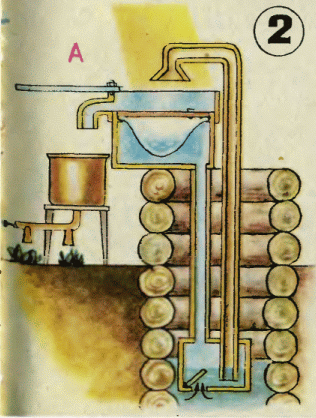

Но, скажете вы, такой двигатель будет работать слишком уж лениво. Верно, это еще не водокачка. Зато от этого опыта легко логически перейти к следующему - цели нашего разговора. Пусть для начала этот опыт будет чисто мысленным. Заметьте: ведь давление пара над жидкостью будет максимальным в том случае, если наибольшая часть жидкости при данной температуре перейдет в газообразное состояние. Поэтому нужно вместо воды использовать жидкость с предельно низкой температурой кипения, например эфир. Проект такой тепловой машины изображен на рисунке 2.
Представьте себе колодец, в который опущена емкость с клапаном и герметично запаянной крышкой с двумя выходящими из нее трубками. В качестве заготовки для такой емкости может послужить большая банка из-под консервов. Через одну трубку потечет вода (желательно, чтобы высота и диаметр её были по возможности наименьшими), через другую будет передаваться избыточное давление. Устройство, создающее это избыточное давление, закреплено на краю колодца. Это может быть старая металлическая бочка, в крышке которой вырезано большое отверстие так, чтобы оставались достаточно широкие бортики. К ним плотно привинчивается медная крышка, а между ней и бочкой закладываются края прочного полиэтиленового пакета. Оставшиеся щели герметизируются замазкой. Вверху к бочке приварен металлический цилиндр с трубкой для отвода воды. В медной крышке проделывается небольшое отверстие, через которое в полиэтиленовый пакет заливается эфир, после чего отверстие плотно закрывается пробкой и тоже тщательно герметизируется.

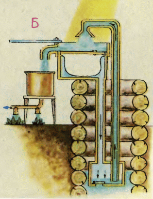

На рисунках вы видите воображаемый двигатель в действии. Солнце нагревает медный лист, эфир начинает интенсивно испаряться (рис. 2б), избыточное давление паров эфира передается воде в нижней емкости, вода по трубе поднимается из колодца и выполняет двойную работу: поливает огород и охлаждает крышку. Затем охладившийся эфир сжимается, давление в бочке понижается, и через открывшийся клапан в нижнюю емкость вновь поступает вода (рис. 2а).
Не торопитесь воплощать этот проект в жизнь. Соберите вначале небольшую действующую модель на столе. Ведь ясно, что больше нескольких ведер воды в день такой колодец-автомат не даст. Максимум, на что он способен, - это полить огород или пополнить запас воды в баке. Но, во-первых, и это уже неплохо. А во-вторых, не подскажете ли вы способ увеличить производительность солнечного насоса?
