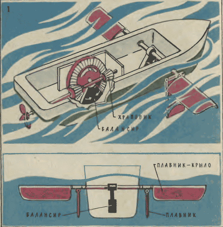

Так постепенно созрела у Грабовского идея создать экспериментальную группу и построить волновой двигатель. Он нашел единомышленников. Это были доцент И. Ю. Белянский, слесарь А. А. Баранцев и электрик В. И. Бутов. Все вместе они и построили оригинальный волновой движитель. Их «мотор» работает и от бортовой и от килевой качки (см. рисунок 1). Как вы уже успели заметить, устройство это несложно. Основной рабочий орган - маховик - сделан в виде легкого зубчатого колеса. К нижней его части подвешен груз, а в самом маховике есть прорезь для ограничителя аварийных колебаний.
При килевой качке маховик качается и с помощью храповых зацеплений передает вращающий момент на ось винта. Вне судна, на поперечной оси с балластом в центре прикреплены крылья-движители, создающие дополнительную тягу. И наконец, для использования бортовой качки судна авторы заимствовали идею французского инженера Будига. Еще в 1936 году он построил лодку с машущими веслами, которые преобразовывали в полезную работу почти всю мускульную энергию гребцов. Так вот: поплавки-весла должны создавать тягу при боковой качке.

При всем уважении к заслуженному изобретателю мы не беремся утверждать, что его конструкция самоходной волновой лодки безупречна. Поэтому интересно попытаться самому проверить ее работоспособность. Совсем необязательно усложнять самоходное волновое судно маховиками и зубчатыми колесами. Ведь этого всего не могло быть у индейцев.
На первый случай сделайте модели плавников различного профиля, прикрепите их к легкому плотику и взволнуйте воду. А вдруг плотик поплывет?!
Наш художник, не располагая чертежами, нарисовал плотик-лодку так, как она ему представилась. Но вы, быть может, представите и сделаете ее иначе?
