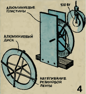

Оба элемента - колесо и рама - вращаются на неподвижной вертикальной оси с кривошипом в центре. Втулка колеса свободно вращается на шейке кривошипа. К этой же оси снизу крепится подставка, на которую устанавливается свеча. Чтобы уменьшить температуру, над свечкой располагается круглая пластинка, от нее, как от горячей сковородки, теплый воздух воздействует на резиновые ленты, сжатие которых заставляет двигатель вращаться. Следующим автором, заинтересовавшимся эффектом Джоуля, был Роджер Гейвард, который нашел красивое и простое решение. Основное место в его двигателе (рис. 4) занимает колесо, изготовленное из алюминия или просто толстого картона.

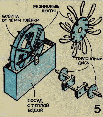

Обычная швейная игла служит осью, на которой в вертикальной плоскости вращается колесо. Тепло от лучистого источника заставляет резинки сжиматься на определенном участке вращения и приводит к смещению центра тяжести колеса. При этом система начинает вращаться, стараясь занять равновесное состояние. Скорость вращения ее - до 22 оборотов в минуту. Л. Стонг построил улучшенную модель (рис. 5), вобравшую в себя элементы всех предыдущих. Коленчатый вал Виганда был оставлен, металлическую раму заменило колесо. Резиновые ленты были натянуты между краями колеса и стационарно закрепленным коленвалом. Колесо вращалось в сосуде с водой так же, как и в первом двигателе. Используя кассету от 16-мм кинопленки, несколько тефлоновых втулок и резиновые ленты, эту модель можно построить за несколько часов. Такой двигатель будет развивать до 12 об/мин в воде с температурой 50° С при относительной влажности воздуха 50%.
Размеры двигателя Стонга можно выбирать практически любые, потому что нагрузка на подшипники будет радиальная, а натяжение от резиновых лент взаимно компенсирует друг друга. Выходная мощность может быть увеличена не только увеличением диаметра колеса, но и также увеличением числа резиновых лент или размещением на одном валу сразу нескольких подобных колес. Необходимо знать, что мощность двигателя, использующего воду в качестве теплопередающей среды, зависит от скорости испарения влаги с резиновых лент. Результаты экспериментов, проделанных с установленными в резиновые ленты термопарами, показали, что при относительной влажности 50% интервал охлаждения этих лент был в 10 раз длиннее интервала нагревания. Но интервал охлаждения может быть уменьшен либо увеличением скорости движения воздушной среды, либо применением разбрызгивания холодной воды. Если, например, применить вентилятор, то энергию для его привода должен давать сам двигатель. Можно легко подсчитать крутящий момент двигателя, применяя закон Джоуля. Если резиновую ленту растянуть с усилием Р=5 кг при температуре Т=300°К (27° С) и затем нагреть до Т = 339° К (66°С), то прирост силы (AF) будет:
