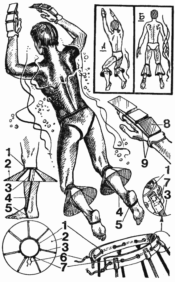

"АБАЖУРЫ" ДЛЯ НОГ. Так в шутку назвал свои ласты изобретатель А. Мешковец из Кривого Рога. Внешне они действительно напоминают абажуры, только складные. Сделаны они из тонкой, но прочной водонепроницаемой ткани, натянутой на пластмассовые трубки.
Наиболее эффективны такие ласты при плавании брассом. В этом стиле плавания пловец сгибает ноги в коленях, а потом, резко распрямляя их, отталкивается от воды. Надев ласты на ноги, как показано на рисунке, вы тем самым увеличиваете опорную поверхность, а значит, и плыть будете быстрее. Правда, оговоримся: к ластам Мешковца нужно приноровиться, возможно, даже несколько изменить технику отталкивания, чтобы полнее использовать их преимущества.
А теперь поговорим о том, как изготовить ласты.
Ласт собирается из каркаса 3, тканевого конуса 2 (его больший диаметр составляет 32 см), пояска 1 и двух лямок 4 и 5. Чтобы ласт хорошо работал - легко раскрывался и сжимался, - тонкие пластмассовые трубки, составляющие каркас, закреплены на пояске шарнирно. На рисунке внизу показано, как это сделать. Как видите, трубки вставлены в специальные кармашки 7, прикрепленные к пояску и конусу. Конечно, могут быть и другие варианты крепления.
Поясок можно сделать из кожаного или парусинового ремня шириной 40-50 мм. Чтобы он плотно держался на ноге, проделайте в нем отверстия и пропустите через них прочный, шнур. К синтетическому шнуру обязательно привяжите тесемку из мягкой ткани, иначе он будет развязываться.
К пояску прикрепите лямки, сделанные из прочной ткани. При толчке они будут удерживать ласт на ноге.
ПЛАВНИКИ ДЛЯ РУК. Вы, конечно, видели у земноводных, например у озерных лягушек, перепонки на лапках. Французский изобретатель А. Бертье предлагает и человека вооружить такими перепончатыми плавниками. По его подсчетам, они почти в два раза увеличивают силу гребка руками.
Устроен плавник довольно просто. На прочной эластичной основе 9 прикреплены разные по размеру полоски 8, вырезанные из не намокающего в воде материала. Чтобы плавник плотно держался на руке, для пальцев сделаны специальные кармашки, на запястье же плавник крепится ремешком.
При необходимости пловец легко может освободиться от плавников, для этого достаточно вынуть пальцы из кармашков. Так что они не помешают вам поднять со дна приглянувшуюся ракушку или камешек.
Ласты А. Мешковца и плавники А. Бертье можно использовать как в комплекте, так и по отдельности.
