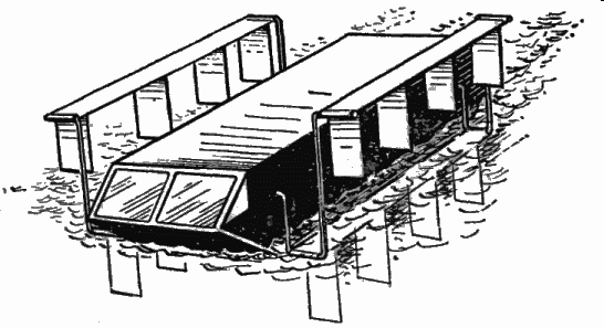

Эту оригинальную конструкцию гребного движителя предложил учащийся техникума Андрей Стативка из Волгодонска. Автор назвал свою модель шагоплавом. Ознакомившись с устройством судна, вы убедитесь, что это необычное название присвоено ему вполне заслуженно.
Устройство движителя ясно из рисунка. На двух S - образных кронштейнах, напоминающих педали велосипеда, натянуты две полоски из плотной резины, к которым приклеены жесткие лопатки из пластмассы или тонкого листового металле. Сообразите сами, как закрепить лопатки, чтобы в воде они работали, как весла, не изгибаясь в сторону, противоположную движению. В другую же сторону лопатки, напротив, должны изгибаться свободно - тогда, выехав на сушу, машина превратится а своеобразный шагоход.
Мы описали устройство только одного движителя шагоплава - с другой стороны корпуса он будет выглядеть в точности также. Кронштейны выгнуты из стальной проволоки. Передняя их пара объединена через корпус, составляя одно целое, а задняя, ведущая, связана с валом редуктора микроэлектродвигателя, как показано на рисунке. Кроме микроэлектродвигателя с редуктором, внутри корпуса располагается также батарейка питания.
Корпус модели можно сделать самостоятельно или взять готовый от любой вышедшей из строя игрушки. Мы ничего не говорим о размерах и числе лопаток - это зависит от габаритов и веса судна. Постарайтесь, чтобы этот вес был поменьше, в противном случае ваш шагоплав будет плавать слишком медленно, а уж "шагать" может и вовсе отказаться.
И последнее. Как видите, шагоплав умеет двигаться только по прямой... Догадываетесь, над чем еще предстоит подумать?
