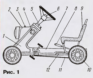

Однако выход из положения есть — детский автомобиль "Спорт" (рис. 1), выпускаемый Гомельским заводом Томсельмаш".
В конструкцию автомобиля входят следующие узлы: рулевая колонка 1, фара 2, кнопочный выключатель фары 3, фонари 4 и переключатель 5 указателей поворота, кнопка звукового сигнала 6, щиток 7, ручной тормоз 8, сиденье 9, колеса 10, цепной привод 11, рама 12. Рассчитан он на детей в возрасте от 3-х до 7 лет и максимальную нагрузку 50 кг.

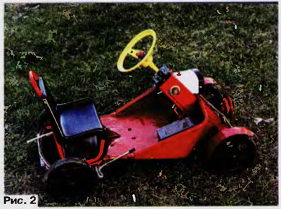

Место сварки заднего вала с ведомой шестерней было аккуратно обточено на токарном станке, после чего шестерня была удалена, а вместо нее установлена шестерня с педального вала, сдвинутая вбок и приваренная к валу. В задней части автомобиля под сиденьем расположен несущий короб, согнутый из листовой стали толщиной 1 мм, в котором установлены аккумуляторная батарея, двигатель с редуктором и цепная передача (рис. 2).

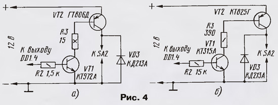

Управление двигателем осуществляется через ключ на полевом транзисторе VT1, на месте которого, кроме указанного на схеме, допустимо включить IRFZ46N, КП912А либо два параллельно соединенных КП921А. Транзистор устанавливают на радиатор из алюминиевого листа толщиной 2 мм, площадью 24 см2. В случае отсутствия полевого транзистора ключ может быть выполнен на биполярных — кремниевом и германиевом (рис. 4,а) либо двух кремниевых (рис. 4,б). Но при этом возрастут потери мощности на управление (а также понадобится радиатор большей площади), что уменьшит продолжительность езды на электромобиле. Диод VD3 устраняет всплески напряжения на индуктивности двигателя при выключении ключа.
