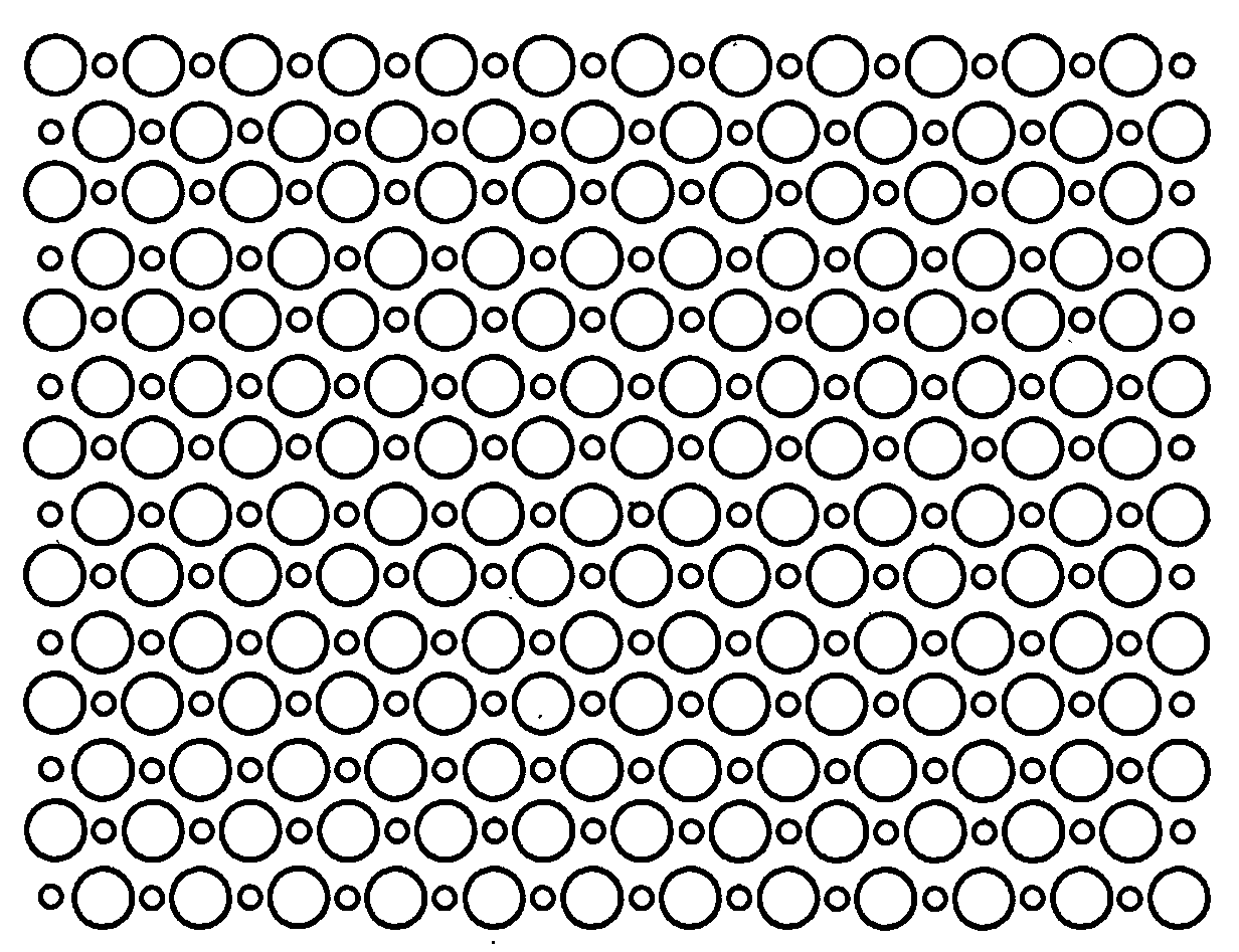

Берем лист стеклотекстолита и сверлим в нем в шахматном порядке отверстия диаметром 2,5 или 3 мм как на рисунке:
Просто и дешево, но придется немного помучиться: тщательно расчертить заготовку и следить чтобы при сверлении сверло "не убежало", а иначе потеряем эстетичный вид.
