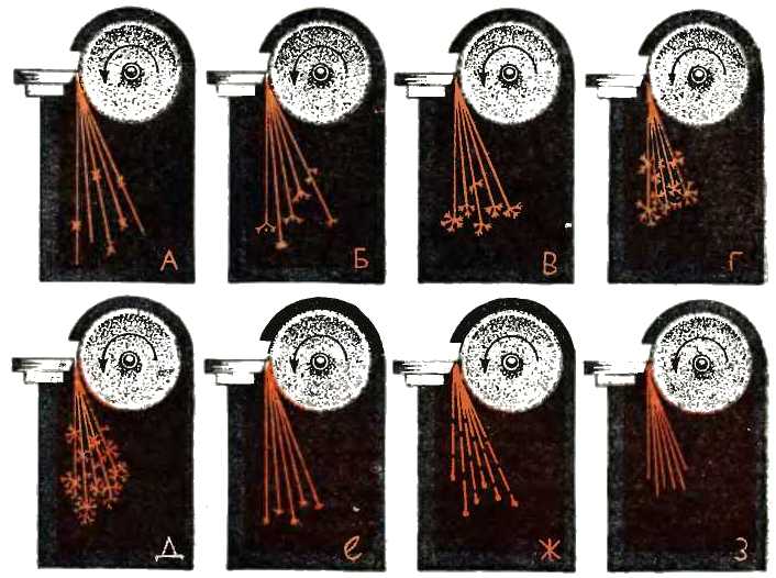

Существует несколько способов для приблизительного определения марки стали. С помощью одного из них можно определить три градации сортности: стали малой твёрдости (малоуглеродистые) запиливаются любым напильником, в том числе и драчовым; средней твёрдости - только личнёвым и бархатным; высокой твёрдости - только бархатным.
ФОРМЫ ПУЧКОВ ИСКР ДЛЯ НЕКОТОРЫХ МАРОК СТАЛИ: а - малоуглеродистая; б - углеродистая; в - инструментальная У7 - У10; г - инструментальная У12 - У13; д - хромистая; е - быстрорежущая (с присадкой хрома); ж - пружинная (с присадкой кремния); 3 - быстрорежущая (с присадкой кобальта).
Другой способ основан на том. что при обработке образцов на наждачном круге каждый образец (марка) дает специфический пучок искр. Этот способ при небольшом навыке позволяет определять марки с относительно высокой точностью. На рисунке приведены пучки искр при обработке некоторых сталей.
