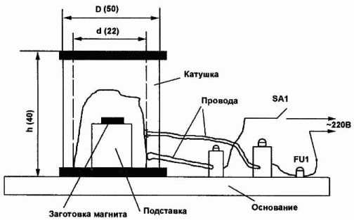

Процесс намагничивания можно провести на несложной установке, состоящей из катушки индуктивности и предохранителя. Катушка намотана на каркасе такого диаметра, чтобы внутри помещалась заготовка магнита. Например, для изготовления катушки я использовал каркас от импортного припоя (h=40 мм, D=50 мм, d=22 мм).
Катушка намотана проводом ПЭВ-2 диаметром 2 мм и содержит около 500 витков. Она укреплена на основании и подключена к сети через плавкий предохранитель и выключатель. Заготовку помещают внутрь катушки, устанавливают предохранитель и замыкают выключатель. Предохранитель сразу же сгорает, но за это время заготовка успевает намагнититься.
Для предохранителя можно использовать тонкую медную проволоку. Для безопасности её нужно поместить в стеклянную трубку от сгоревшего предохранителя и засыпать чистым кварцевым песком (для надёжного гашения разряда).

Установка в предлагаемом варианте позволяет получить постоянные магниты силой до 200 мТл, что вполне достаточно для применения в конструкциях, содержащих микросхемы преобразователей магнитного поля (ПМП).
