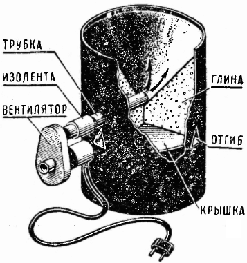

Для изготовления горна потребуются банка из-под краски диаметром 50 мм или старое ведро, вентилятор с электродвигателем, обрезок железной трубки диаметром 15 мм и длиной 100 мм. Аккуратно вырежьте у банки дно, выпрямите его и вставьте внутрь банки на половину её высоты. В стенках сделайте 3 треугольные просечки, которые отверните внутрь.
На отгибы уложите дно, в боковой стенке банки пробейте отверстие, соответствующие наружному диаметру трубки. Вставьте последнюю в отверстие и обмажьте банку изнутри глиной, чтобы образовался углубленный очаг для горения угля.
Вентилятор нагнетательным соплом с помощью изоляционной ленты прикрепите к трубке горна и включите батарейку. Вот и все. Изготовление горна заняло у автора всего около часа.
