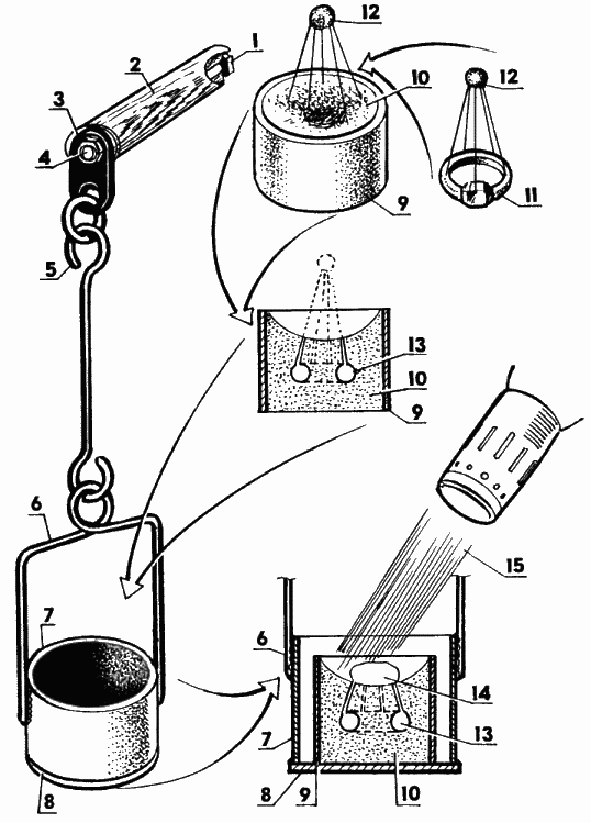

Действительно, требующаяся при литье опока в данном случае - это отрезок обычной стальной трубы диаметром 50-60 мм и с толщиной стенок 2-3 мм. Для литья изделий разной величины хорошо иметь несколько опок различного диаметра при условии, что каждая свободно умещается в бадейке центрифуги. При наличии такого набора можно отливать по очереди целую серию деталей.
Под стать опоке по простоте и центрифуга. Деревянная ручка её имеет длину порядка 200 мм и диаметр 20-30 мм. В осевое отверстие ручки вставлен болт М8. К нему с помощью законтренной гайки прикреплена металлическая серьга так, чтобы и ручка, и серьга легко вращались, не мешая друг другу.
К серьге на коромысле из 6-мм стальной проволоки подвешена бадейка для опоки. Борт бадейки изготовлен из 60-мм отрезка стальной трубы 80x3 мм, а приварное днище - из стального листа толщиной 3 мм. Дужка высотой 200 мм - из той же 6-мм стальной проволоки.
1 - болт-ось; 2 - деревянная ручка; 3 - металлическая, легко вращающаяся серьга; 4- законтренная гайка; 5 - стальное проволочное коромысло; 6 - дужка; 7 - борт бадейки; 8 - днище бадейки; 9 - опока; 10 - формовочная масса; 11 - восковая модель; 12 - восковой шарик с технологическими проволочными штифтами; 13 - литьевая форма с литниковыми каналами, образовавшаяся после выплавления воска и удаления штифтов; 14 - расплавляемый металл (сплав); 15 - пламя бензиновой горелки;
заполнение формы расплавом при вращении центрифуги и последующие операции по извлечению и доводке готового изделия не показаны.
