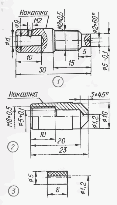

Отверстия в заготовках печатных плат радиолюбители обычно выполняют ручными сверлилками. Несмотря на то, что в журнале «Радио» были описаны различные устройства и приемы установки на вал электродвигателя тонкого сверла, эта проблема остается актуальной.
Мне удалось разработать простую и, на мой взгляд, удобную в работе конструкцию патрона для тонких сверл. Патрон состоит из трех деталей (см. чертеж): сердечника 1, гайки 2 и упругой вставки 3. Сердечник и гайку вытачивают из стали или латуни. Сердечник устанавливают на вал (диаметром d) электродвигателя и фиксируют стопорным винтом М2.
Вставку вытачивают остро-заточенным резцом на токарном станке на самой большой частоте вращения шпинделя. Материалом могут служить плотные резина или полиуретан. Сначала заготовку торцуют, затем сверлят. После этого сверло переставляют так, чтобы из патрона станка высовывался хвостовик сверла на длину около 8 мм. Хвостовик вводят в просверленное отверстие и обрабатывают наружную поверхность вставки; хвостовик играет роль опорного центра.
При сборке патрона вставку 3 закладывают в канал гайки 2 и навинчивают гайку на сердечник 1. В патрон вставляют сверло и туго завинчивают гайку. Вставка, сжимаясь, плотно охватывает поверхность сверла и надежно его фиксирует. Патрон рассчитан на сверла диаметром 0,8... 1,2 мм.
Важное достоинство патрона — самоцентрируемость сверла. Он позволяет работать даже гнутыми сверлами.
