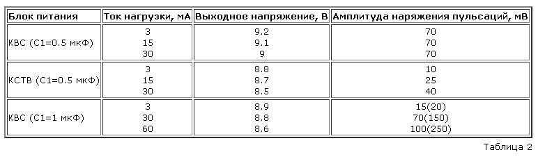

Результаты эксперимента, приведеные в табл. 2, свидетельствуют о преимуществе КСТВ перед КВС по уровню пульсаций выходного напряжения при соизмеримых значениях тока нагрузки.
Причина этого заключена в том, в КСТВ конденсатор фильтра, заряженный до значения напряжения Uст, разряжается в интервале времени t3...t5 только через нагрузку. В КВС конденсатор в этот период разряжается через соединенные параллельно нагрузку и стабилитрон, имеющий малое дифференциальное сопротивление. Снижение амплитуды напряжения пульсаций на выходе КСТВ при уменьшении тока нагрузки положительно влияет на качество работы питаемой аппаратуры. Например, уровень фона питающего напряжения на выходе звуковоспроизводящей аппаратуры снижается в звуковых паузах.
Влияние неравенства значений Uст стабилитронов VD3,VD4 на амплитуду пульсации выходного напряжения иллюстрируют значения в скобках из табл.2, которые получены в результате замены стабилитрона #7 (VD3) на #1 (см. табл. 1). Так как значения напряжения стабилизации экземпляров стабилитронов отличаются на 0.6 В (около 7% от Uст), амплитуда пульсаций выходного напряжения возросла, однако осталась меньше, чем у КВС при малых токах нагрузки. При максимальном токе в напряжении пульсации наряду с частотой 100 Гц появилась составляющая 50 Гц. По мере уменьшения тока нагрузки амплитуда пульсаций также уменьшается, доля составляющей частотой 50 Гц растет, а частотой 100 Гц - уменьшается. Под нагрузкой не более 10% от номинальной составляющая 100 Гц отсутсвует, частота напряжения пульсации -50 Гц.
По значениям из табл.2 рассчитано внутреннее сопротивление блоков питания: КВС - 7 Ом, КСТВ (C1= 0.5 мкФ) - 10 Ом, КСТВ (C1=1 мкФ) - 5 Ом. Примерно такие же значения внутреннего сопротивления характерны для батареи, составленной из шести свежих гальванических элементов 316 или частично разряженных гальванических элементов большей емкости.
