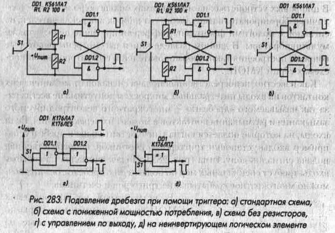

Как известно, непосредственная подача сигналов от механических контактов на входы интегральных микросхем допустима не всегда из за так называемого «дребезга» - многократного неконтролируемого замыкания и размыкания контактов в момент их переключения. Если входы, на которые подается сигнал, нечувствительны к дребезгу, например входы установки триггеров и счетчиков, непосредственная подача сигналов допустима (рис. 282). Подача сигналов на счетные входы требует специальных мер по подавлению дребезга, без них возможно многократное срабатывание триггеров и счетчиков.
В устройствах на микросхемах КМОП вполне применимы меры по борьбе с дребезгом, известные из опыта работы с микросхемами ТТЛ, например, включение статического триггера на двух элементах И-НЕ (рис. 283, а, б) или ИЛИ-НЕ. Однако чрезвычайно высокое входное сопротивление микросхем КМОП (порядка сотен и тысяч мегаом) и относительно высокое выходное сопротивление (сотни ом - один килоом) позволяет упростить цепи подавления дребезга, исключив резисторы (рис. 283, в, г). Вариантом схемы рис. 283 (г) является устройство по схеме рис. 283 (д), собранное всего лишь на одном неинвертирующем логическом элементе.
Здесь следует сказать несколько слов о неинвертирующих логических элементах серий КМОП. Большинство логических элементов этих серий являются инвертирующими. Неинвертирующими являются микросхемы К176ПУЗ, К561ПУ4, КР1561ПУ4, К176ПУ5,564ПУ6, К561ПУ8, К561ЛНЗ, К176ЛП2, К561ЛП2, К561ЛП13, К561ЛП14, К176ЛС1, К176ЛС2, К176ЛИ1, КР1561ЛИ2, К561ИК1. Как указывалось выше, микросхемы, содержащие в своем обозначении буквы «ПУ», служат для согласования микросхем КМОП с микросхемами ТТЛ. По этой причине их выходные токи при подаче на их выходы напряжения питания или соединении выходов с общим проводом в устройстве по схемам рис. 283 (в, г, д) могут достигать многих десятков миллиампер, что отрицательно сказывается на надежности устройств и может служить мощным источником помех. В мультивибраторах и триггерах Шмитта, описываемых ниже, также невыгодно применять такие микросхемы из-за больших токов, потребляемых ими в процессе плавного изменения входного сигнала. По тем же причинам не рекомендуется в описываемых здесь устройствах использовать инвертирующие микросхемы К176ПУ1, К176ПУ2, К561ЛН1, К561ЛН2.
Поэтому в дальнейшем под неинвертирующим логическим элементом подразумевается или два последовательно включенных любых инвертирующих элемента (кроме отмеченных выше), или микросхема КР1561ЛИ1, или микросхемы К176ЛП2, К561ЛП2, К561ЛП13, К561ЛП14, К176ЛС1, К561ЛС2, К561ИК1. включенные как неинвертирующие элементы. О возможности их использования в качестве неинвертирующих указано в предыдущей главе книги. Иногда удобно в качестве .неинвертирующего элемента использовать свободный триггер микросхемы К176ТМ2 или К561ТМ2 (рис. 284).
Микросхему К176ЛИ1 также можно использовать как неинвертирующий элемент рассматриваемых далее устройств, однако это не очень удобно, так как в одной микросхеме содержится всего один девятивходовый неинвертирующий элемент И и один инвертор.
Большое входное сопротивление микросхем КМОП позволяет в некоторых случаях обойтись вообще без активных элементов для подавления дребезга. На рис. 285 (а) приведена схема подачи импульсов от кнопки на счетный вход триггера или счетчика. Конденсатор С1 в исходном состоянии заряжен до напряжения питания. При нажатии на кнопку размыкание нормально замкнутого контакта не приведет к изменению напряжения на конденсаторе С1. Первое касание подвижного и нормально разомкнутого контакта приведет к быстрому разряду конденсатора С1 и напряжение на нем станет равным нулю. Дальнейший дребезг контактов не приведет к изменению напряжения на конденсаторе. Недостатком схемы является опасность наводок помех на проводник, соединяющий кнопку и вход микросхемы. Если наводки действительно возникают, этот проводник следует за экранировать.

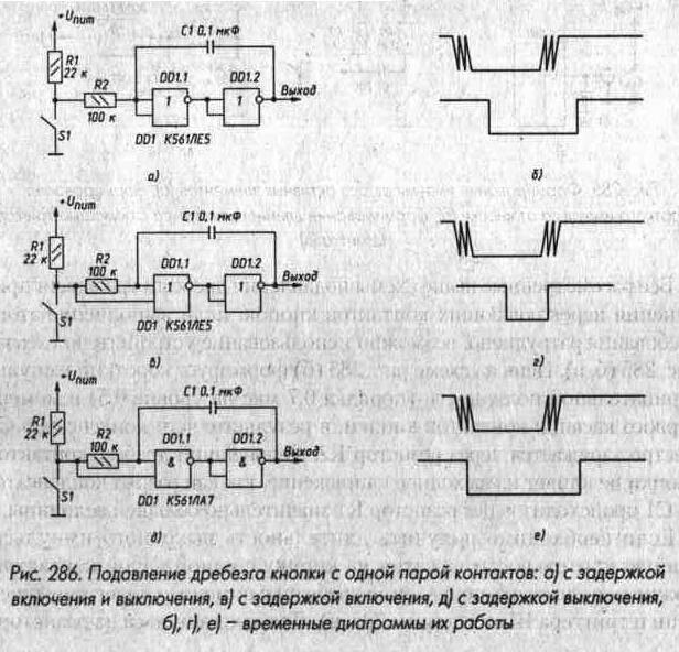

Все рассмотренные выше схемы подавления дребезга требовали применения переключающих контактов кнопок. Если выполнение этого требования затруднено, возможно использование устройств по схемам рис. 285 (б, в). Цепь на схеме рис. 285 (б) формирует короткий импульс отрицательной полярности (порядка 0,7 мкс на уровне 0,5) в момент первого касания контактов кнопки, в результате чего конденсатор С1 быстро заряжается через резистор R2. Дальнейший дребезг контактов кнопки не влияет на выходное напряжение, так как разряд конденсатора С1 происходит через резистор R1 значительно большей величины.
Если необходимо получить длительность выходного импульса, равную длительности нажатия на кнопку с одной парой контактов, можно использовать подавление дребезга с помощью интегрирующей цепи и триггера Шмитта (рис. 285, в). Дребезг импульса на резисторе R1 сглаживается цепью R2C1. Триггер Шмитта DD1 формирует крутые фронты выходного сигнала.
Для подавления дребезга контактов кнопки с одной парой контактов можно использовать цепь, три варианта схемы которой приведены на рис. 286. Цепь по схеме рис. 286 (а) По функционированию близка интегрирующей цепи и триггеру Шмитта рис. 285 (в). В исходном состоянии на входе и выходе цепи лог. 1. При замыкании кнопки S1 на левой обкладке конденсатора С1 напряжение начинает снижаться и, если постоянная времени R2C1 выбрана достаточно большой, достигает порога переключения элемента DD1.1 после прекращения дребезга Элементы DD1.1 и DD1.2 переключаются, на выходе появляется лог. 0 Положительная обратная связь обеспечивает крутые фронты сигнала на выходе элемента DD1.2. При размыкании контактов переключение происходит аналогично. В результате на выходе цепи формируется импульс, длительность которого соответствует времени замыкания контактов, а фронт и спад импульса несколько задержаны относительно моментов замыкания и размыкания контактов (рис. 286, б).
Если необходимо получить фронты выходного сигнала точно в моменты размыкания или замыкания кнопки, можно использовать варианты цепи по схемам рис. 286 (в, д). Первая из них (рис. 286, в) при замыкании кнопки формирует на выходе лог. О аналогично цепи рис. 286 (а). При размыкании кнопки лог. 1 поступает на нижний по схеме вход элемента DD1.1, оба элемента DD1.1 и DD1.2 переключаются, лог. 1 с выхода элемента DD1.2 через конденсатор С1 поступает на вход элемента DD1.1 и удерживает его во включенном состоянии на время дребезга контактов кнопки S1 (рис. 286, г). Аналогично работает цепь по схеме рис. 286 (д), однако ее включение происходит при первом замыкании контактов кнопки S1, выключение - после окончания дребезга разомкнувшейся кнопки (рис. 286, е).

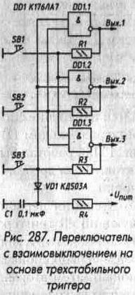

Переключатели с взаимовыключением можно построить на основе многостабильного триггера. Вариант схемы переключателя на три положения приведен на рис. 287. При включении питания лог. 0 с разряженного конденсатора С1 через диод VD1 поступает на входы элементов DD1.1 и DD1.2 и выключает их. На их выходах появляются лог. 1, которые, поступая через резисторы R1 и R2 на входы элемента DD1.3, включают его, и лог. 0 с его выхода удерживает элементы DD1.1 и DD1.2 в выключенном состоянии и после заряда конденсатора С1 через резистор R4. Таким образом, в исходном состоянии на выходах 1 и 2 лог. 1, на выходе 3 - лог. 0.
При нажатии на кнопку SB1 на выходах 2 и 3 появляется лог. 1, на выходе 1 - лог. 0. Аналогично при нажатии на кнопку SB2 лог. 0 появляется на выходе 2, на кнопку SB3 - на выходе 3. Переключение выходных сигналов происходит без дребезга.
При одновременном нажатии двух или трех кнопок на всех трех входах появляется лог. 1, что соответствует отсутствию активных выходных сигналов. При отпускании кнопок лог. 0 появится на выходе, соответствующем последней нажатой кнопке. Однако снятие и появление выходных сигналов при нажатии нескольких кнопок происходит без подавления дребезга.
Недостаток такого переключателя - необходимость применения логических элементов с большим числом входов для построения переключателей на большое число положений. Для переключателя на четыре положения необходимо четыре трехвходовых элемента И-НЕ (ИЛИ-НЕ), для переключателя на пять положений - пять четырехвходовых элементов. При большем числе положений переключатели целесообразно строить на других принципах.

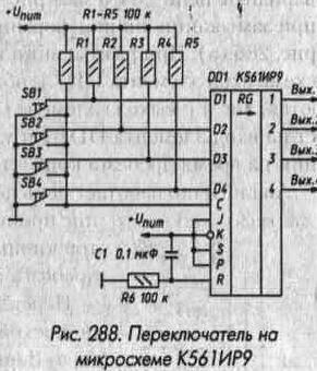

На рис. 288 приведена схема переключателя на четыре положения. При включении питания цепь C1R6 устанавливает все триггеры микросхемы DD1 в нулевое состояние. При нажатии любой из кнопок, например SB1, в момент размыкания верхнего по схеме контакта кнопки на вход D1 микросхемы приходит лог. 1, в момент замыкания нижнего контакта на вход С - лог. 0. При размыкании кнопки изменение сигнала на входе С с лог. 0 на лог. 1 установит триггер со входом D1 в единичное состояние, на выходе 1 появится лог. 1. Так работал бы переключатель, если бы не было дребезга контактов. Из-за дребезга единица записывается в триггер при нажатии кнопки.
При нажатии любой другой кнопки после отпускания первой в единичное состояние установится соответствующий
ей триггер, а первый триггер сбросится. Если нажать вторую кнопку, не отпуская первой, лог. 1 останется на выходе, соответствующем первой кнопке. Однако если вначале будет отпущена первая кнопка, затем вторая, в момент отпускания второй кнопки лог. 1 появится на выходе, соответствующем второй кнопке.

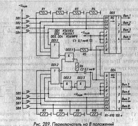

Переключатель по схеме рис. 288 может быть изготовлен и на большее число положений, его недостатком является необходимость использования переключающих контактов кнопок. Если необходимо изготовить переключатель на большое количество положений при использовании кнопок с одной парой замыкающих контактов, можно воспользоваться схемой рис. 289.
Цепь C1R5 служит для начальной установки в нулевое состояние триггеров микросхем DD3 и DD4. При нажатии любой из кнопок, например SB1, лог. 1 поступает на соответствующий вход одной из микросхем DD3 или DD4, в данном случае на вход D1 микросхемы DD3. Кроме того, лог. 1 через элемент ИЛИ (DD1, DD2.1) поступает на цепь подавления дребезга R6, С2, DD2.2, DD2.3 и с небольшой задержкой появляется на входах С микросхем DD3 и DD4. В результате соответствующий триггер устанавливается в единичное состояние и на выходе переключателя появляется лог. 1. В данном случае лог. 1 появится на выходе 1 переключателя.
Если при нажатой кнопке нажать еще одну или несколько кнопок переключателя, изменений в состоянии переключателя не произойдет как при нажатии, так и при отпускании кнопок. Запись в триггеры переключателя возможна только при нажатии кнопки из состояния, в котором все кнопки отпущены.
Принципиально в переключателях по схемам рис. 288 и 289 возможно появление двух выходных сигналов при одновременном нажатии двух кнопок. Для переключателя по схеме рис. 288 это возможно в том случае, когда при нажатии двух кнопок их подвижные контакты будут одновременно находиться в незамкнутом ни с одним неподвижным контактом состоянии. Для переключателя по схеме рис. 289 одновременное появление двух выходных сигналов произойдет в случае, когда интервал времени между нажатием кнопок будет меньше задержки цепи подавления дребезга.

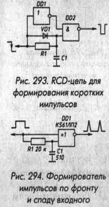

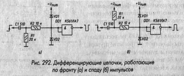

Для формирования коротких импульсов из перепадов на выходах микросхем применяют дифференцирующие цепи. На рис. 292 (а) показана дифференцирующая цепь для получения импульса по фронту входного импульса положительной полярности, на рис. 292 (б) - по спаду. Диоды VD1 и VD2 являются защитными и входят в состав микросхем серий К561, КР1561,564 и серии К176 выпуска последних лет. Как указывалось в первом разделе, в микросхемах серии К176 старых выпусков установлен только один диод - стабилитрон VD2 с напряжением включения порядка 30 В.
Резистор R2 служит для ограничения входного тока через конденсатор СГи входные диоды VD1 и VD2. Нагружая микросхему - источник сигнала, этот ток увеличивает длительность фронта на выходе микросхемы - источника, а ток более 20 мА, текущий через защитные иоды, может привести к порче микросхем, подключенных ко входу и выходу дифференцирующей цепочки, особенно при питании устройства от источника питания с напряжением более 9 В. Сопротивление резистора R2 выбирают порядка 3...10 кОм, если напряжение питания менее 9 В и увеличение нагрузки на микросхему - источник сигнала не является принципиальным, этот резистор не ставят.
Эффективная длительность импульсов на выходе дифференцирующей цепочки 0,7R1C1, длительность спада - 2R1C1.
В радиолюбительских конструкциях для формирования коротких импульсов из перепадов можно встретить так называемую RCD-цепь, схема одного из вариантов которой приведена на рис. 293, иногда она используется без диода. Такая цепь по результату своей работы эквивалентна простейшей дифференцирующей цепочке, но сложнее ее, не имеет никаких преимуществ и поэтому не может быть рекомендована к применению.
В этом отношении интересна цепь по схеме рис. 294, формирующая короткие выходные импульсы по фронту и спаду входного. Длительность импульсов на выходе формирователей по схемам рис. 293 и 294 такая же, как и для дифференцирующей цепочки, - 0.7R1C1.

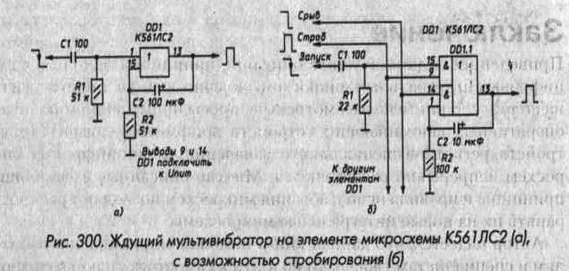

Другим решением для формирования длительных импульсов является применение ждущих мультивибраторов.
Описанные выше ждущие мультивибраторы КР1561АГ1 не всегда доступны, а если в устройстве нужен всего один ждущий мультивибратор, его тем более удобно собрать на логических элементах. На рис. 295 приведена основная схема ждущего мультивибратора на элементах И-НЕ, запускаемого спадом положительного импульса. В исходном состоянии конденсатор С2 разряжен, на обоих входах элемента DD1.1 и на выходе элемента DD1.2 лог. 1. При поступлении с выхода дифференцирующей цепочки короткого импульса отрицательной полярности элемент DD1.1 выключается (рис. 296), DD1.2 включается и на его выходе появляется лог. 0. Спад напряжения с выхода элемента DD1.2 через конденсатор С2 передается на вход элемента DD1.1 и поддерживает его в выключенном состоянии. Конденсатор С2 начинает заряжаться током через резистор R2 от нуля до напряжения питания. Когда напряжение на левой по схеме обкладке конденсатора С2 достигнет порога включения элемента DD1.1, он включится, на выходе элемента DD1.2 напряжение начнет повышаться, это повышение, передаваясь через С2 на вход DD1.1, вызовет лавинообразный процесс переключения обоих элементов. Диод VD1 необходим, если требуется быстрое восстановление исходного состояния ждущего мультивибратора. Он не нужен, если используются элементы микросхем серий К561, КР1561, 564 или К176 с двумя защитными диодами, так как диоды входят в их состав.

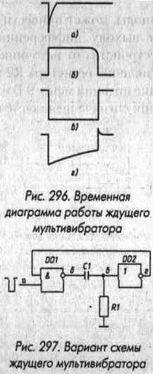

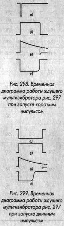

В радиолюбительских конструкциях распространен ждущий мультивибратор по схеме рис. 297. При запуске мультивибратора коротким импульсом отрицательной полярности оба инвертора переключаются и напряжение на входе инвертора DD2 начинает снижаться по экспоненте, стремясь в пределе к нулю (рис. 298). Когда оно приближается к порогу переключения инвертора DD2, напряжение на его выходе начинает плавно повышаться, и когда оно достигнет порога переключения элемента DD1, напряжение на его выходе начинает снижаться, замыкается положительная обратная связь, возникает лавинообразный процесс переключения элементов мультивибратора.
Нетрудно видеть, что спад импульса, сформированного таким ждущим мультивибратором на выходе DD2, имеет затянутый участок, сигнал с этого выхода использовать нежелательно, следует использовать импульсы с выхода элемента DD1.
Иногда в радиолюбительских конструкциях можно встретить случаи запуска ждущего мультивибратора, собранного по схеме рис. 297, импульсом, длительность которого превышает длительность выходного импульса, без дифференцирующей цепи на входе. В этом случае устройство формирует выходной импульс соответствующей длительности с пологим спадом (рис. 299, г). Однако положительная обратная связь не замыкается, соединение выхода инвертора DD2 со входом DD1 никакой роли не играет. При таком запуске устройство эквивалентно двум инверторам, между которыми включена дифференцирующая цепь. Более целесообразно применить описанный выше ждущий мультивибратор, собранный по схеме рис. 295. В нем импульс на выходе DD1.2 не имеет затянутых фронтов (рис. 296), входной импульс для DD1.1, как для ждущего мультивибратора по схеме рис. 297, должен быть короче выходного.
Использование микросхем, которые могут работать в качестве логических неинвертирующих элементов И или ИЛИ, позволяет упростить схемы ждущих мультивибраторов. На рис. 300 (а) приведена схема ждущего мультивибратора на одном логическом элементе ИЛИ из микросхемы К561ЛС2, на оба управляющих входа которой подано напряжение питания. На рис. 300 (б) проиллюстрирована возможность стробирования запуска четырех ждущих мультивибраторов на микросхеме К561ЛС2. Мультивибратор может запуститься лишь при подаче на вход Строб лог. 1 и фронта положительного импульса на вход запуска. Генерируемый импульс может быть оборван подачей лог. 0 на вход Срыв.

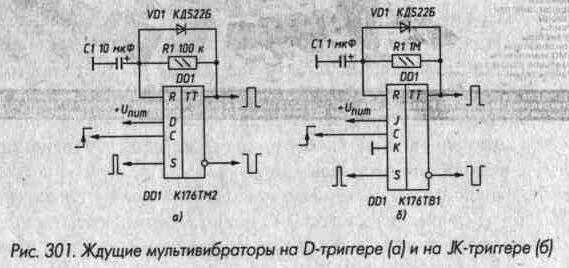

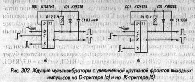

Большой гибкостью в отношении своего запуска обладают ждущие мультивибраторы нa JK- и D-триггерах. Устройства по схеме рис. 301 могут быть запущены или коротким импульсом, подаваемым на вход S триггера, или фронтом положительного импульса, подаваемого на вход С. Лог. 1, появляющаяся на прямом выходе триггера при запуске, через резистор R1 начинает заряжать конденсатор С1. Когда напряжение на конденсаторе достигнет порога переключения триггера по входу R, триггер переключится в исходное состояние. Диод VD1 служит для ускорения разряда конденсатора и восстановления исходного состояния, во многих случаях он может быть исключен. Длительность импульсов для ждущего мультивибратора определяется по той же формуле» что и для дифференцирующей цепочки.
Длительность импульсов, подаваемых на вход S триггеров для запуска мультивибраторов, должна быть меньше длительности формируемых импульсов. По входам С мультивибраторы запускаются по фронтам импульсов независимо от их длительности. Недостаток ждущих мультивибраторов, собранных по схемам рис. 301, - большая длительность спадов формируемых на обоих выходах импульсов, приводящая к неодновременному переключению элементов, подключенных к ним. Во всех описанных выше мультивибраторах возможно применение полярных конденсаторов.
Если в ждущих мультивибраторах на JK- и D-триггерах левый по схеме вывод конденсатора отключить от общего провода и подключить к инверсному выходу триггера (рис. 302), можно существенно уменьшить длительность спада формируемого импульса на инверсном выходе триггера. В этих ждущих мультивибраторах нельзя, однако. применять полярные кондесаторы.
Все же, если не требуется возможность запуска ждущего мультивибратора по двум входам, из которых один чувствителен именно к фронту импульса, применять ждущие мультивибраторы на JK-и D-триггерах нецелесообразно. Более того, если можно обойтись дифференцирующей цепочкой, никакой ждущий мультивибратор лучше не использовать вообще.

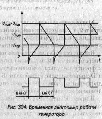

Форма колебаний в генераторе на микросхемах с одним диодом приведена на рис. 304. Верхняя диаграмма показывает зависимость от времени напряжения на левой обкладке конденсатора, нижняя -на выходе генератора. Спад напряжения с выхода элемента DD2, поступая на вход элемента DD1 через конденсатор С1 и резистор R2, ограничивается входным диодом на уровне, близком к лог. О, после чего начинается заряд конденсатора через резистор R1, повышающий напряжение на левой обкладке конденсатора. Время его заряда до порогового напряжения примерно равно 0.7R1C1. Лавинообразный процесс переключения элементов приведет к передаче с выхода элемента DD2 на вход элемента DD1 положительного перепада напряжения с амплитудой, равной напряжению питания. Перезаряд конденсатора С1 в сторону уменьшения напряжения на левой обкладке начнется от напряжения Uпит + Uпор , в результате чего на этот процесс уйдет большее время - около 1,1R1C1. Полный период колебаний составит 1.8R1C1, частота - 0,55/R1CI.
Если в генератор установлены микросхемы с двумя защитными диодами, длительность обоих процессов перезаряда конденсатора будет одинаковой - 0.7R1C1, полный период - 1.4R1C1, частота - 0,7/R1C1.

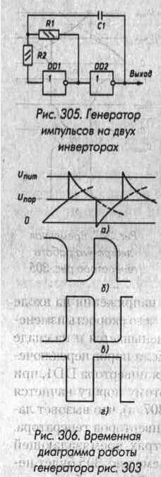

Хорошо известна также схема мультивибратора на двух инверторах (рис.
305), но частота генерации в нем менее стабильна.

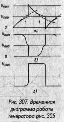

Приведенное выше описание работы мультивибратора опиралось на идеализированную модель инвертора, в котором выходной сигнал равен напряжению питания, пока входное напряжение меньше порога переключения, и равно нулю, если входное напряжение выше порога. Однако в реальных микросхемах есть более или менее протяженный участок зависимости выходного напряжения от входного, на котором плавное изменение входного сигнала приводит к плавному изменению выходного (рис. 161). Он хорошо заметен в инверторах микросхемы К561ЛН2, элементах ИЛИ-НЕ серии К561, инверторах генераторов микросхем К176ИЕ5, К176ИЕ12, К176ИЕ18. В большинстве микросхем серии К176 и всех микросхемах серии КР1561 имеется два дополнительных инвертора, которые делают передаточную характеристику очень резкой, иногда даже гистерезисной. Наличие плавного участка и приводит к различию в работе генераторов по схемам рис. 303 и 305.
Рассмотрим подробно работу генератора по схеме рис. 303 на элементах с двумя защитными диодами с момента, когда на входе инвертора DD1 напряжение равно нулю. В этом случае на выходе инвертора DD2 напряжение также равно нулю, а на выходе DD3 - напряжению питания. Конденсатор С1 заряжается через резистор R1 по экспоненте, напряжение на его левой обкладке при этом стремится в пределе к напряжению питания (рис. 306, а). Когда напряжение на входе DD1 подойдет к порогу переключения, напряжение на выходе DD1 начнет плавно снижаться (рис. 306, б) и когда оно приблизится к порогу переключения инвертора DD2, напряжение на выходе DD2 начнет повышаться (рис. 306, в). Небольшое повышение напряжения на выходе инвертора DD2 передастся через конденсатор С1 на вход DD1, что вызовет лавинообразный процесс переключения всех инверторов генератора. Напряжение на выходе инвертора DD3 станет равным нулю, на входе DD1 несколько превысит напряжение питания (оно будет ограничено входным защитным диодом инвертора), начнется аналогичный рассмотренному выше процесс перезаряда конденсатора с плавным уменьшением напряжения на входе DD1.
Если рассмотреть процессы в генераторе по схеме рис. 305 с того же момента, можно заметить, что вначале заряд конденсатора С1 происходит аналогично (рис. 307, а). Отличие начинается тогда, когда напряжение на выходе инвертора DD1 начинает уменьшаться (рис. 307, б). Уменьшение напряжения на выходе DD1 приведет к уменьшению напряжения на резисторе R1, что уменьшает скорость перезаряда конденсатора. Отрицательная обратная связь через резистор R1 стремится установить напряжения на входе и выходе инвертора DD1 равными, в результате чего скорость изменения напряжения на выходе инвертора DD1 уменьшается и на спаде импульса появляется характерная ступенька. Если порог переключения инвертора DD2 равен порогу переключения инвертора DD1, при приближении напряжения на выходе DD1 к этому порогу начнется повышение напряжения на выходе DD2 (рис. 307, в), что вызовет лавинообразный процесс переключения обоих инверторов генератора.
Нетрудно видеть, что при тех же параметрах времязадающей RC-цепи период колебаний в генераторе по схеме рис. 305 будет несколько больше, чем у генератора по схеме рис. 303, а стабильность периода - хуже, так как напряжение на входе DD1 перед началом лавинообразного процесса меняется более плавно, и небольшие изменения порогового напряжения одного инвертора относительно другого приведут к значительному изменению периода работы генератора. Более того, при значительном отличии порогов переключения инверторов (а в микросхемах КМОП диапазон положения порога переключения составляет от 1/3 до 2/3 напряжения питания) генератор может вообще не заработать - напряжение на выходе первого инвертора за счет отрицательной обратной связи через резистор R1 застабилизируется на уровне его порога переключения, при этом оно будет находиться вне зоны переключения второго инвертора, положительная обратная связь через конденсатор С1 не замкнется, и инвертор DD2 не переключится. Поэтому в генераторе по схеме рис. 305 следует всегда использовать инверторы одной микросхемы. Для генератора по схеме рис. 303 разброс порогов переключения инверторов не играет никакой роли, и инверторы могут быть из разных микросхем.
Поскольку процесс переключения инверторов в генераторе по схеме рис. 305 длится большее время, потребляемый этим генератором от источника питания ток больше.

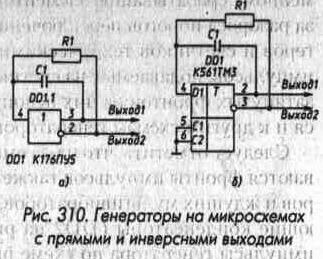

Для построения генераторов очень удобны элементы микросхем, имеющие прямые и инверсные выходы и непосредственное прохождение сигнала со входа на эти выходы. На рис. 310 (а) приведена схема генератора на элементе микросхемы К176ПУ5, на рис. 310 (б) - на части микросхемы К561ТМЗ. По этим схемам можно строить до четырех генераторов на одной микросхеме. В схеме рис. 310 (а) оба вывода питания микросхемы К176ПУ5 (15 и 16) должны быть объединены, на них подано напряжение 5...10 В. В устойстве по рис. 310 (б) входы С1 и С2 могут использоваться для блокировки работы генераторов при подаче на один из них низкого уровня, на другой - высокого.

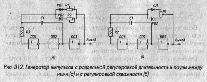

На рис. 312 (а) приведена схема генератора с раздельной регулировкой длительности импульса и паузу между импульсами. В генераторе по схеме рис. 312 (б) можно в широких пределах регулировать скважность импульсов, практически не изменяя их частоту.
Запуск любого генератора и его останов можно производить установкой в качестве любого из DD1 - DD3 какого-либо двухвходового логического элемента (И-НЕ, ИЛИ-НЕ, Исключающее ИЛИ) и подачей на его второй вход управляющего сигнала.

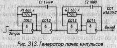

На рис. 313 приведена схема генератора, формирующего пачки импульсов с частотой заполнения 1000 Гц, частота повторения пачек - около 1 Гц, длительность - 0,5 с. Генерация пачек происходит лишь при подаче лог. 1 на вход Запуск генератора. Первый импульс первой пачки появляется сразу после подачи разрешающего сигнала.

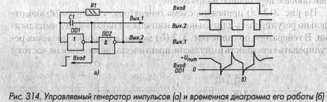

На рис. 314 приведена схема генератора, генерирующего на своем выходе импульсы, задержанные относительно момента подачи разрешающего сигнала. Все генерируемые на Вых. 1 генератора импульсы имеют одинаковую длительность. Если сигнал разрешения снимается до окончания очередного импульса, импульс генерируется полностью. На Вых. 2 импульсы появляются сразу после подачи разрешающего сигнала, но последний импульс может быть неполной длительности
Если необходимо совместить выдачу импульсов сразу после сигнала разрешения с обеспечением полной длительности последнего импульса независимо от момента снятия импульса разрешения, можно использовать генератор по схеме рис. 315 (а).

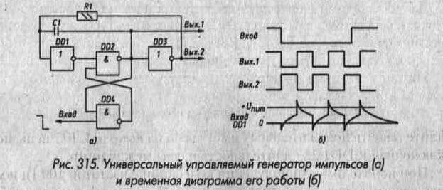

Особенность этого генератора - его универсальность. Если входной запускающий импульс отрицательной полярности имеет длительность, меньшую периода колебаний генератора, на его выходах сформируется один импульс, то есть генератор действует как ждущий мультивибратор. При подаче входного импульса с длительностью, превышающей период, будет сформировано несколько импульсов полной длительности (рис. 315, б)

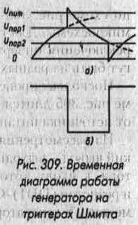

Простой управляемый генератор можно собрать на основе триггера Шмитта микросхемы К561ТЛ1 или КР1561ТЛ1 по схеме рис. 316 (неуправляемый - на триггере рис. 275). При лог. 0 на входе Запуск на выходе - лог. 1. При подаче на вход Запуск лог. 1 на выходе появляется лог. 0, начинается разряд конденсатора С1. Когда напряжение на нем доходит до нижнего порога переключения, на выходе появляется лог. 1 и начинается заряд конденсатора до верхнего порога переключения. Особенностью генератора является отсутствие резких бросков тока на начальных участках перезаряда конденсатора, характерных для описанных выше генераторов.

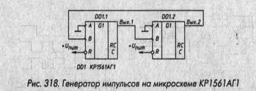

При необходимости можно собрать генератор из двух ждущих мультивибраторов одной микросхемы КР1561АГ1, схема такого автогенератора приведена на рис. 318 (без времязадающих цепей). Времязадаюшая RC-цепь ждущего мультивибратора DD1.1 определяет длительность положительных импульсов на выходе 1, RC-цепь, подключенная к DD1.2, - длительность паузы между ними.

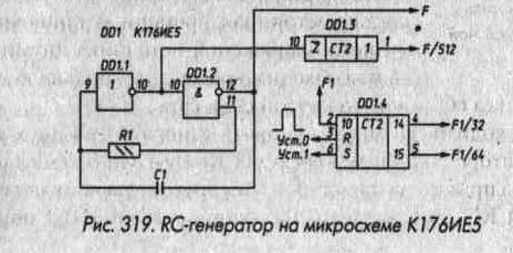

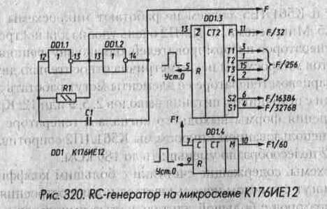

Схема RC-генератора на микросхеме К176ИЕ12 приведена на рис. 320. Задающий генератор по схеме рис. 305 на инверторах DD1.1 и DD1.2 подключен ко входу делителя DD1.3, коэффициент деления которого составляет 32768. Делитель также имеет выходы, частота импульсов на которых меньше частоты задающего генератора в 32,256, 16384 раз. Импульсы с частотой F/256 выведены на четыре выхода, их фазовые соотношения для частоты задающего генератора 32768 Гц приведены на рис. 204. При их использовании следует помнить о коротких «просечках» на выходах Т1 и ТЗ, также показанных на рис. 204.
Микросхема имеет еще один счетчик с коэффициентом деления, равным 60. Его вход может быть подключен как к задающему генератору, так и к любому выходу первого счетчика. При подключении его к выходу S1 частота импульсов на выходе второго делителя будет в 196608 раз меньше частоты задающего генератора.

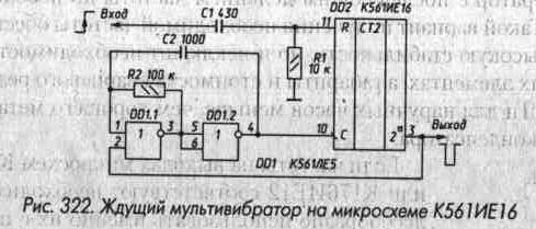

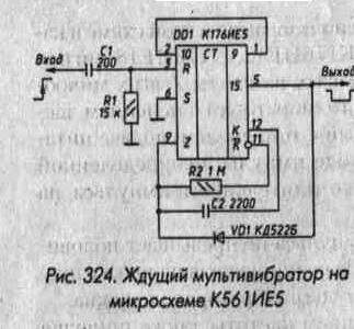

Ждущий мультивибратор можно собрать всего на одной микросхеме К176ИЕ5 (рис. 324). Работает этот ждущий мультивибратор так же, как и описанный выше, но генератор собран на инверторах, предназначенных для кварцевого генератора микросхемы. Для запрета его работы лог. 1 с выхода 15 микросхемы подается на вход цепочки инверторов генератора через диод VD1. При подаче импульса на вход запуска лог. 0 с выхода 15 микросхемы закрывает диод VD1, и он не мешает нормальной работе генератора.
Длительность формируемого импульса ждущего мультивибратора по схеме рис. 324 составляет 2^14 периода задающего генератора.
Так же, как и в описанном выше ждущем мультивибраторе, на предпоследнем выходе счетчика 14 формируется импульс положительной полярности вдвое меньшей длительности, на выходе 9 - пачка из 32 импульсов.

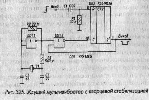

При необходимости кварцевой стабилизации длительности формируемых импульсов следует воспользоваться схемой рис. 325, поскольку включать и выключать кварцевый генератор так, как RC-генератор, нельзя. К сожалению, ждущему мультивибратору по схеме рис. 325 присуща случайная погрешность длительности импульса порядка периода кварцевого генератора. При использовании в этой схеме в качестве DD1 микросхемы К176ИЕ5, К176ИЕ12, К176ИЕ18 сигнал с выхода элемента DD1.2 следует подавать на входы Z этих микросхем. Описанным выше ждущим мультивибраторам с делением частоты свойственен недостаток, связанный с тем, что при подаче питания они вырабатывают на своем выходе импульс неопределенной длительности, не превышающий, однако, длительности импульса, на который он рассчитан.
Если длительность запускающего импульса не превышает половины периода задающего генератора, дифференцирующая цепочка в пусковой цепи описанных выше ждущих мультивибраторов не нужна.
Ждущим мультивибраторам с делением частоты также присуще свойство перезапуска, аналогично микросхеме КР1561АГ1, - если во время формирования выходного импульса придет очередной запускающий, отсчет длительности импульса начнется заново от последнего запускающего импульса.
